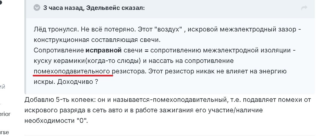

17 минут назад, Aleksszlat сказал:
  Скрыть содержимое
20 кВ/см -  (напряжение пробоя воздуха) должно прочно сидеть в голове у каждого инженера, который вообще! И также! Иначе ой!
+/- зависит от влажности, давления, состава атмосферы и не зависит от площади ...
На "игле" будет ещё меньше...
Добавлю 5-ть копеек: он и называется-помехоподавительный, т.е. подавляет помехи от искрового разряда в сеть авто и в работе зажигания его участие/наличие необходимости "0".
а я ево как обозвал ? :)
