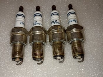

Поставил на свою гранту 8кл. иридиевые торчи. Проехал пока не много, 1000км. Из наблюдений - более мягкая работа двигателя и эластичность при разгонах появилась. Долговременная коррекция снизилась на 2-3% обычно при замене на новые обычные свечи она в районе 0.93 - 0.94 потом потихоньку растет. Сейчас устаканилось в районе 0.90 - 0.91 если так будет дальше, то свечи свою цену отобьют с запасом за 30000км на экономи топлива, если не помрут конечно раньше. Наблюдаю дальше.

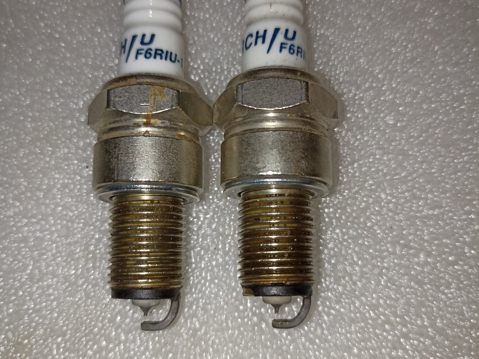

Полез делать эндоскопию и увидел такое.
1) все четыре по порядку цилиндров
2) первый и второй цилиндр
3) третий и четвертый
4) второй цилиндр с другого ракурса
Да, второй цилиндр у меня проблемный, но куда делся иридий? Электрод оплавился :shok: на первом тоже процесс оплавления начался.
Так и ещё и на первой и четвертой свече центральный электрод покривел :sarcastic:
Пробег на свечах где-то 8000-8500 км.
Вот такая шляпа эти торчки иридиевые, 2400 коту под хвост:mad:
Изменено пользователем Аркадич74
У вас свеча из-за проблем с двигателем постоянно находится не в том температурном режиме, отсюда и последствия с ускоренным износом электродов
Ну и как уже писал тут ранее - чудес не бывает, если вы покупаете иридиевые свечи, которые сильно дешевле иридиевых NGK и Denso, то ожидать от них долгой работы не стоит.

  • Иридий(платина) - вот тут можно разгуляться. Так как содержание иридия в электродах никто никак не регламентирует, а сами производители свечей не рассказывают состав сплава, то тут можно эффективно оптимизировать себестоимость. Близкие коллеги как-то отдавали иридиевые свечи(по личным соображениям не буду писать какого производителя, но это бренд "второй руки" и на этом форуме его тоже обсуждают), так вот, при спектральном анализе электрода иридий они там не обнаружили

Ого, магазин-то проверенный, 4года на ОЗОНе, дело не в нём и это, видимо, не левак, а сами свечи такие, шлак
3 минуты назад, FineParts_Алексей сказал:
Вот в моем случае похоже тоже самое, если и был иридий, только в виде напыления в несколько микрон
Какие только до этого свечи не ставил без драгметаллов так активно электрод не выгорал, зазоры были +/- одинаковые на всех цилиндрах, а здесь выгорело аж 0.3 мм

у обычных никелевых свечей электрод толще минимум в 2 раза и более устойчив к температурам

Скорее всего он паль купил. На свечах надпись Japan, а их там с сентября 2024 не производят
