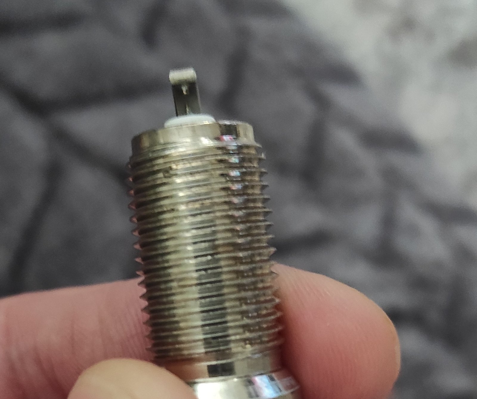

28 минут назад, FineParts_Алексей сказал:
Фото электродов в макро сделайте
вот, лучше не получается

7 минут назад, timkafenev сказал:

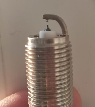

вот так должны выглядеть электроды у такой свечи

9 минут назад, FineParts_Алексей сказал:
ну такие и есть!) фото с другого телефона.

2 минуты назад, timkafenev сказал:
тогда перекрестившись можно ставить!))) Я бы на всякий случай электроды магнитом через иглу еще проверил, чтобы на 100% быть уверенным
Последнее время очень качественно стали подделывать, иногда только под микроскопом можно понять
