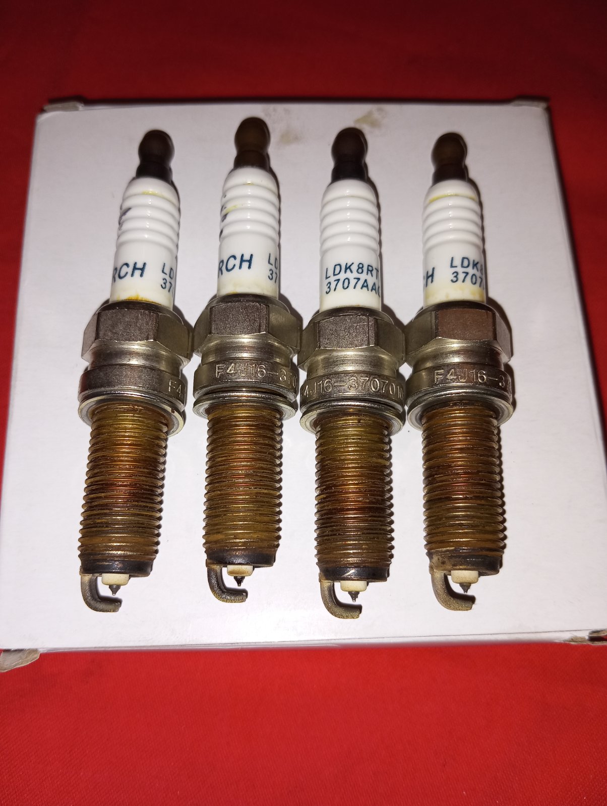

21.06.2025 в 14:00, torcon сказал:
Да это подделка, иридиевая свеча не "расстает" так за 8000км. Даже в проблемном моторе ИМХО.
Кстати это уже второй случай. Недавно кто то свечи выкладывал TT Iridium тоже немного прошли и тоже электроды какие то странные.
Я выкладывал. Тоже покупал типа иридиевых на Озоне. На мой вопрос так и не ответили. Просил ссылку на свечи на инжекторную Лада-2107. Только не говорите, что туда любое подойдёт. Уже влетал пару раз далеко и в неудобном месте.

Хотел катать на заводских Торчах хотя бы 50тыс.км, всё-таки иридий, тем более, что поведение (запуск/динамика/расход бенза) у машины (Тигго7) адекватное, такое же, как и при выезде из салона, но выпало слишком много выходных дней, новые свечи катаю (на всякий случай) в багажнике уже пару-тройку месяцев точно, поэтому, пошёл на стоянку и всё-таки поменял старые на новые. Ну, посмотрим, как себя поведут новые, прокатился после замены до магаза, вроде нормал. Когда выкрутил старые и осмотрел, то ничего плохого на них не увидел, отработали они 40ты.скм, по регламенту замена должна производиться на 30тыс.км пробега, но зачем так рано - непонятно? Ниже 2 фото со вспышкой и 2 без вспышки, плюс, одна старая и одна новая свеча
