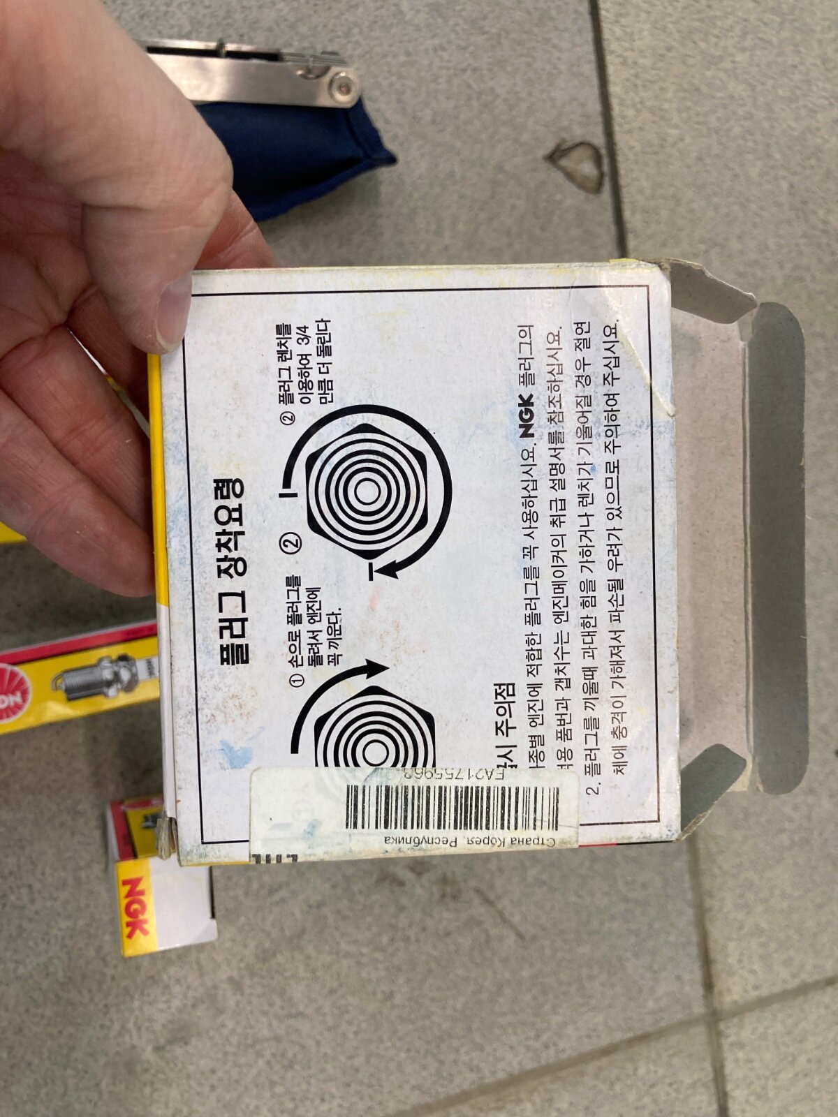

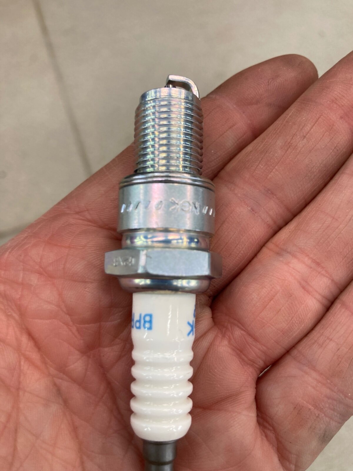

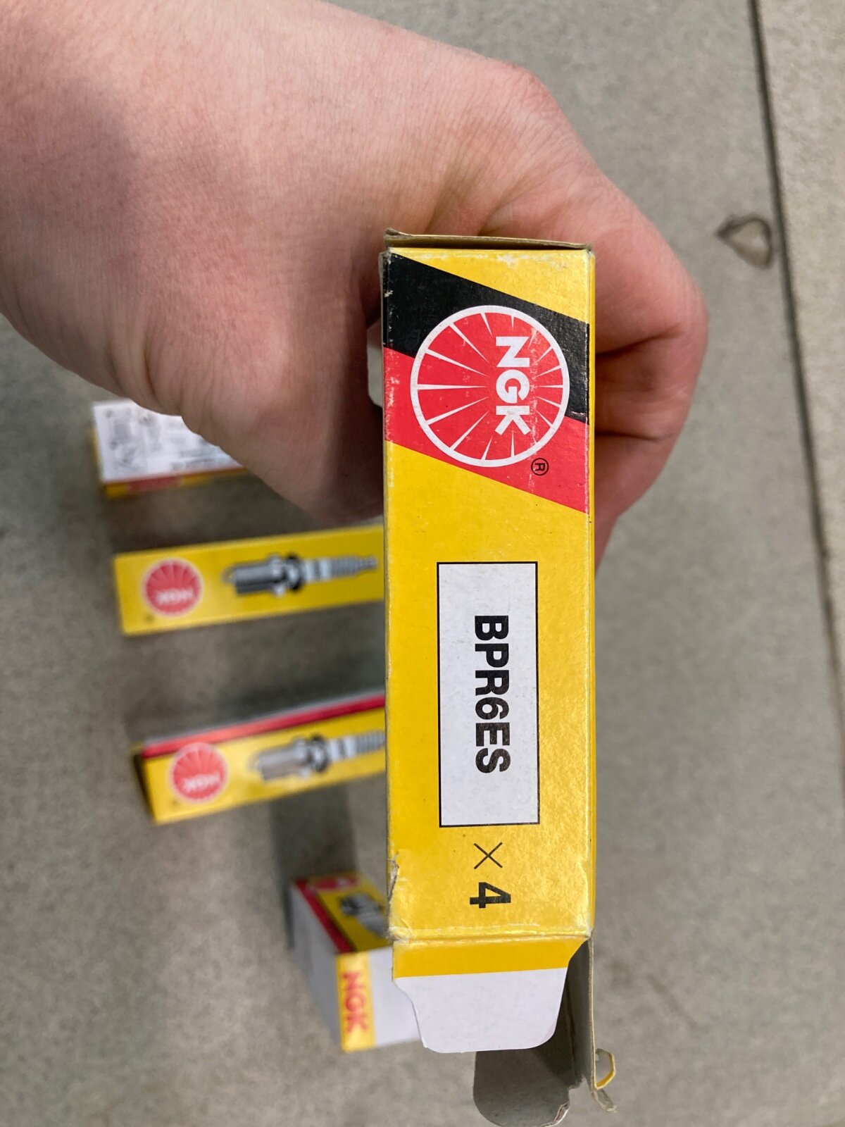

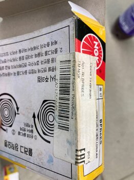

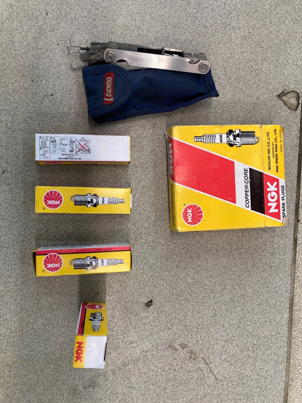

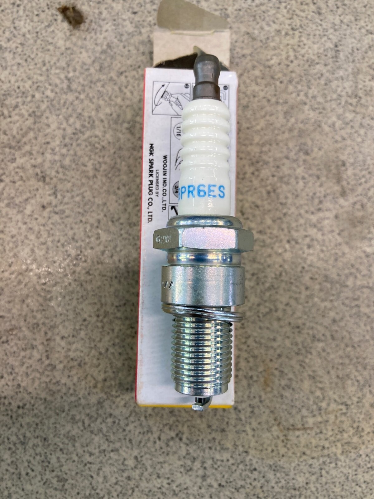

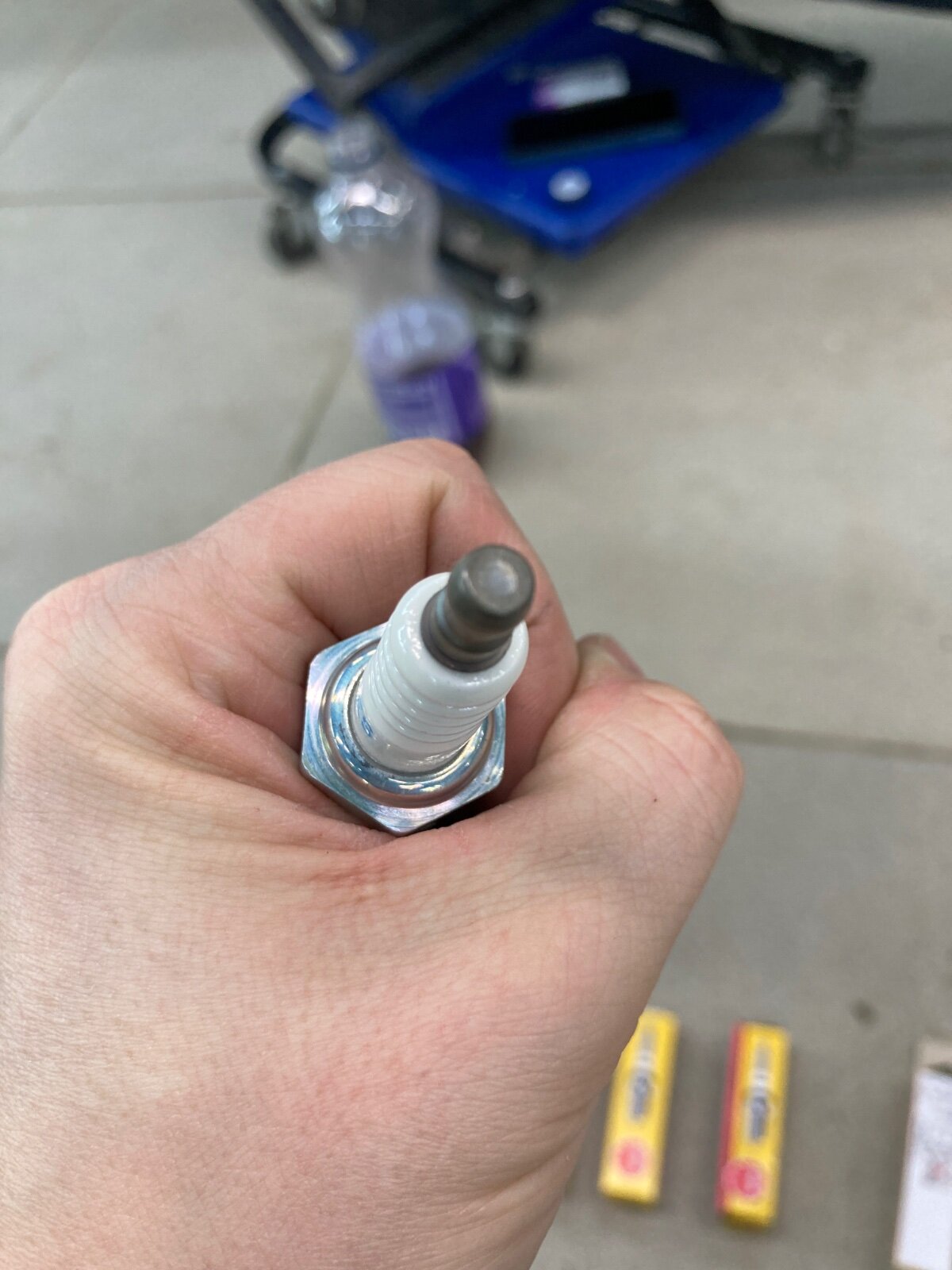

Добрый день! Купил свечи NGK made in korea. Продавец заверил что это оригинал для корейского рынка. До этого покупал НЖК в красной упаковке с эмиратов, проблем не было. Подскажите пожалуйста, действительно на корейский рынок идут эти свечи? Визуально все исполнено качественно, но смутил зазор еще, по тех.данным зазор там 0.8, я же намерил 0.65-0.7.

07.02.2025 в 18:46, Argon сказал:
По тех. данным зазор там 0.9. А так это оригинал. Зазор ушел, вероятно, из-за падения при хранении/транспортировке, т.к. там нет защитных гильз.
