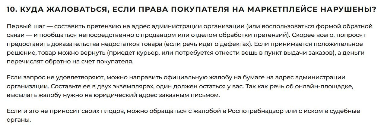

20 минут назад, igorgn сказал:
 Приходишь в магазин.
В этом случае (когда приходишь в магазин) - так, а в интернет-торговле несколько иные правила, поэтому любому МП, если не он выступает именно как сам продавец, ничего толком не предъявить. Если сам МП не продавец, он, как выше было сказано, именно посредник, он предоставляет площадку и информацию по товару, предоставляемую продавцом.
Тут всё расписано за маркетплейсы.
Так тебе и надо это изучать.

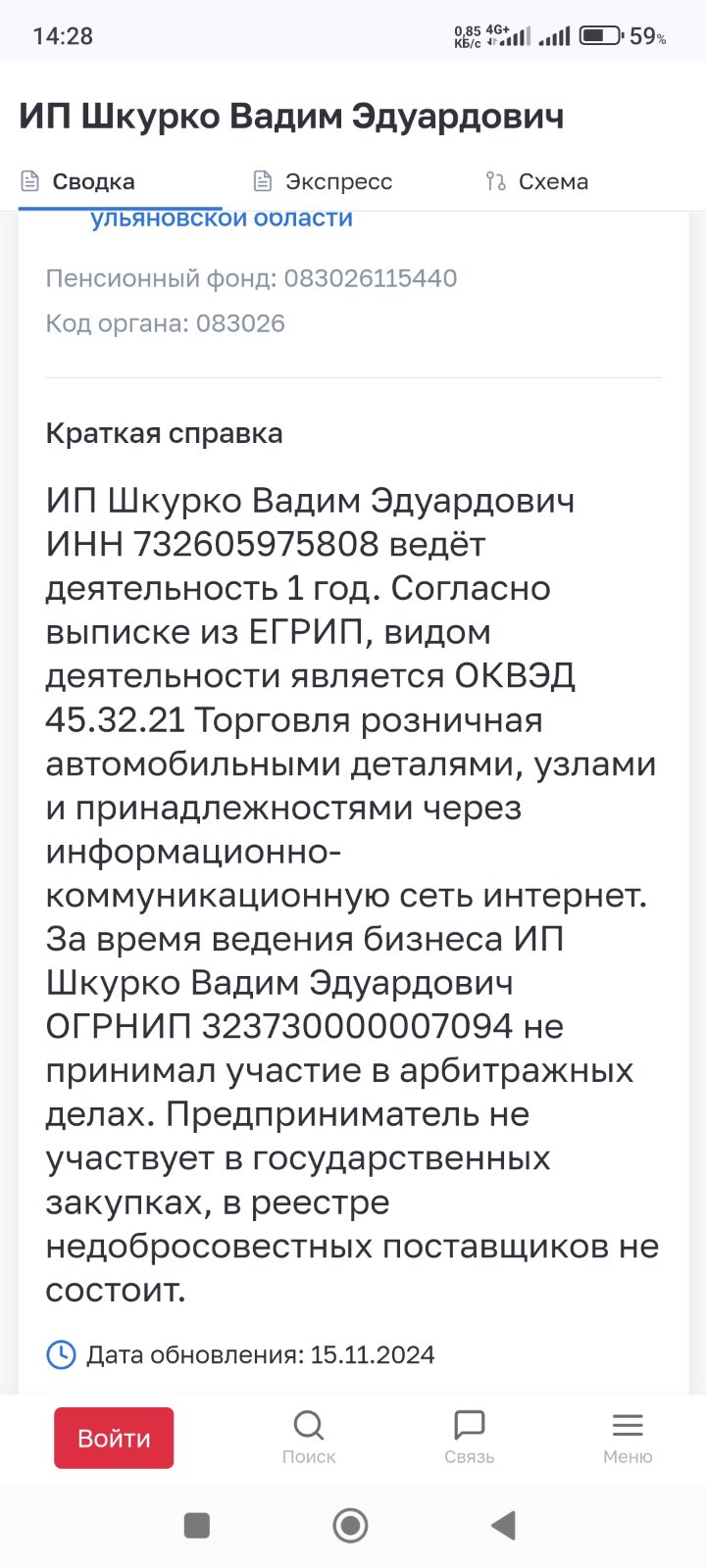

https://www.ozon.ru/product/1673426135/?oos_search=false
Купил за 1260. Отзывы преимущественно хорошие. Продавец Everstrikes. Тоже вроде неплохой.

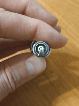

Больше всего интересует смещение бокового электрода. Норм ли это? Родные свечи Bosch недавно вынимал и для контроля состояния обсматривал, но на смещение не обратил внимание.
Ну и конечно сопротивление, подозрительно низкое, не нашел какое должно быть на свечах NGK 96596 ZKER6A-10EG.

21 минуту назад, igorgn сказал:
Так читайте!)))
(с) Общие положения
Маркетплейс — это площадка, на которой свои товары предлагают разные продавцы. Владелец данной площадки выступает в качестве посредника или агрегатора, которому, как правило, не принадлежат размещенные на нем товары (хотя в последнее время все чаще маркетплейс выступает также в роли продавца).
По общему правилу (п. 2.1 ст. 12 Закона) владелец маркетплейса несет ответственность за убытки, причиненные потребителю, если предоставил ему недостоверную или неполную информацию о товаре. Однако он не будет нести ответственность в том случае, если такая информация была предоставлена ему продавцом и владелец маркетплейса опубликовал ее без изменений.

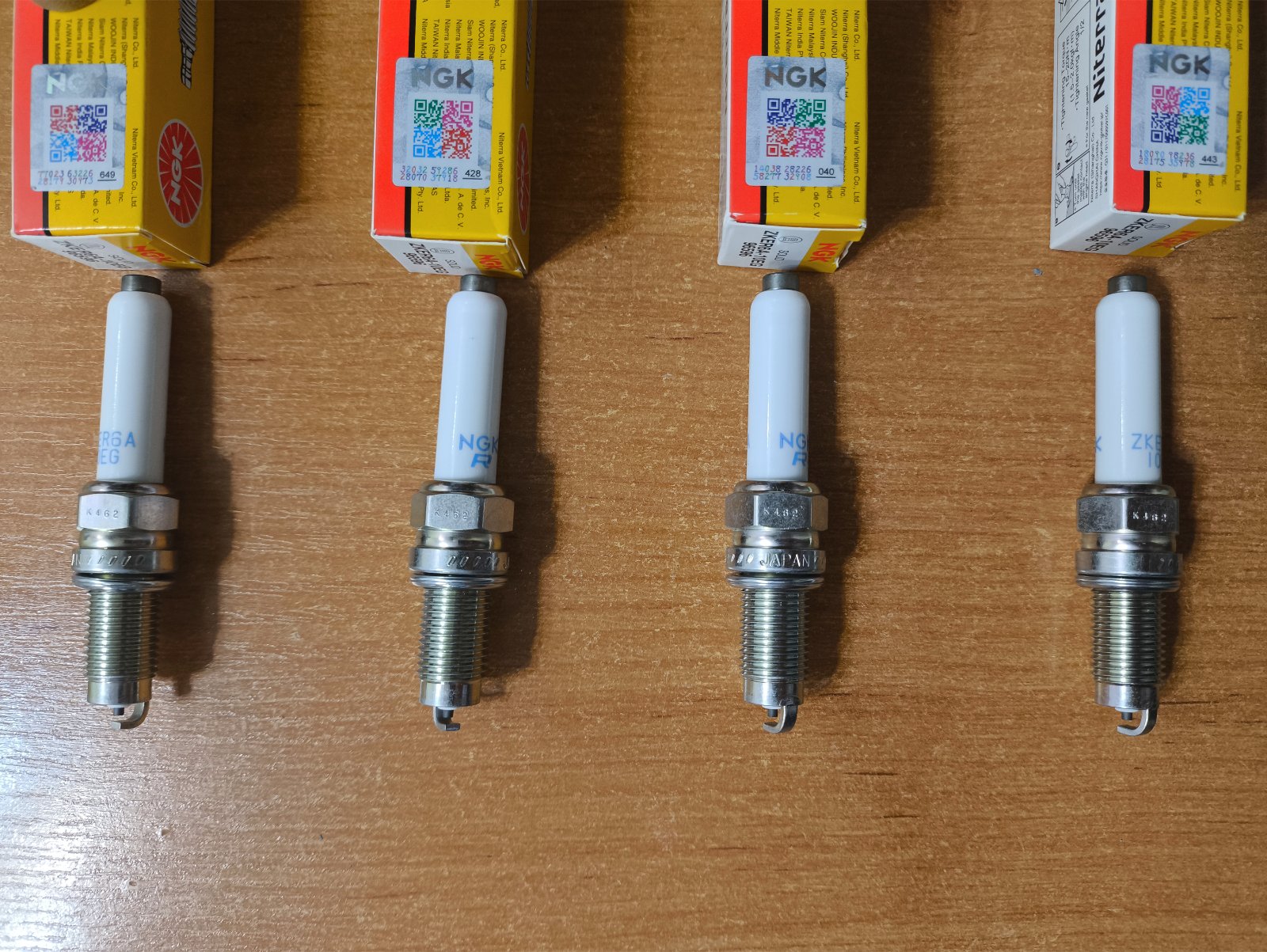

16 минут назад, wladimir1804 сказал:
Смешение бокового электрода в пределах нормы. Свечи оригинал. С продавцом всё нормально. Негатива не удалось найти на просторах инета.
10 минут назад, Misha6112008 сказал:
Ну значит у китайского "оригинала" такая норма. Для Яповских это точно не норма
44 минуты назад, Vasek555 сказал:
Это бюджетные свечи, не иридиевые. У иридиевых тоже встречается смещение. На работе свечей смещение электродов никаких не сказывается.
1 час назад, Misha6112008 сказал:

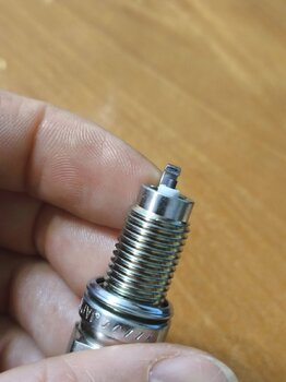

Ок, спасибо. Да я перед покупкой тоже смотрел что за продавец, изучал отзывы на свой товар и на весь ассортимент. Но тут такое дело, что брак или подделка может везде попасться.
По смещению как и писал у 3 свечей как по мне смещение в рамках разумного, у 4 же бросилось в глаза, может и брак (издержки китайского производства).
Полагаю, что в такой свече искра будет преимущественно бить в край бокового электрода, что может привести к неравномерному износу и к более быстрому выходу из строя.
Изменено пользователем wladimir1804

19 часов назад, wladimir1804 сказал:

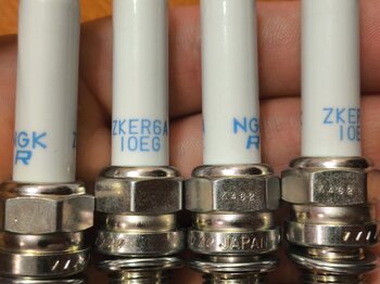

Здравствуйте. Подскажите, пжл, нормальные свечи, паль или брак?
Купил NGK ZKER6A 10EG 96596 на ozon. Проверка по QR-кодам была пройдена успешно, все номера совпали.
Что не понравилось и насторожило.
1. Довольно мало талька (белого порошкообразного покрытия) на соединении изолятора и корпуса свечи, не так как на странице с инструкцией по проверке, где по кругу прям жирная полоса. В моем случае покрытие сложно даже глазом разглядеть и оно как будто не по всей окружности, а островками.
2. Также у трех из четырех свечей боковой электрод расположен не идеально по центру относительно оси центрального электрода, а чуть смещен к краю. Ну вроде как терпимо, а вот у четвертой же свечки это смещение выражено сильнее всего и прям бросается в глаза. Думаю по фото и видео это видно.
3. Номер партии на гайке (шестигранник на корпусе) в целом на всех свечках один и тот же, четкий, читается хорошо, но на двух как бы завален в бок и выбит неидеально ровно.
4. Замерил сопротивление. Мультиметр показал в районе 1,33-1,44 кОм. А сколько должно быть на этих свечах, не нашел такой информации.
К остальному вроде не прикопаться.
Видео свечи зажигания с самым смещенным боковым электродом:
https://www.youtube.com/shorts/6Be2uzqlvxE
Кто-нибудь в курсе есть ли сейчас вообще представитель или представительство компании NGK в России, которому можно написать и спросить о подлинности свечей? Например, есть же здесь прям на сайте представитель Valvoline или Zic.
20 часов назад, wladimir1804 сказал:
По мне так это не оригинал.

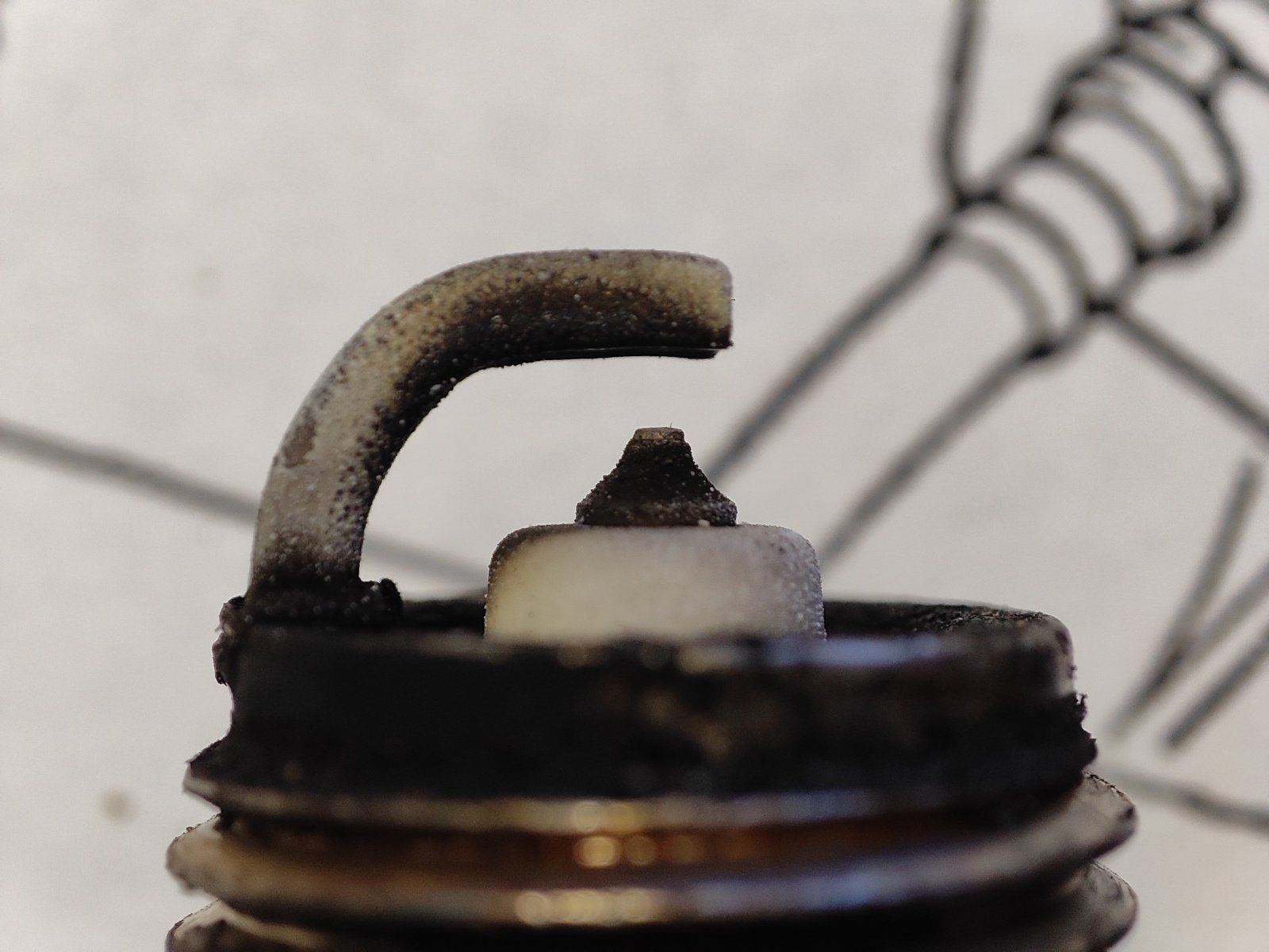

23.04.2023 в 09:55, ktth сказал:
Как Торчи?
Может мне кажется, но что-то не очень. Дело было так...
Текущий пробег 59 746 км. Торчи проехали 29 802 км.
И минусов нормальных ещё не было, но есть какое-то ощущение неуверенного пуска двигателя.
И с брелока пару раз с первой прокрутки стартера не пускался.
Решил я на свечи взглянуть и эндоскоп с Али испытать, как раз подъехал.
830987847_2.thumb.jpg.b0d42fff1a3fd122528152a15abdef68.jpg1955320877_3.thumb.jpg.4b0597285a3a2d5632280b2cdc43dc05.jpg301387595_1.thumb.jpg.a247e25bf664f1d856aacf4f5b389971.jpg892323838_4.thumb.jpg.61d15093d44a442239aa9026f2dc5a54.jpg
1837389726_44.thumb.jpg.1577fd8a8ea24f3dc3d3b64239136739.jpg1684364838_444.thumb.jpg.1976a53da5838f0302fd9863b4b86cf3.jpg
Свечной колодец четвёртого цилиндра ссыт маслом.
Для "платины" зазоры неприлично уехали. Из заводских 1,1 мм. получились от 1,15 до 1,22 мм!
Сопротивления от 4 до 4,6 кОм.
Хрен оно проедет 75 000 км. без обслуги.
Временно поставил обратно родные BRISK DR15YC-1. Посмотрю на изменения. Может придётся такие же и купить.
Китайцев отмыл, выставил зазор... ХЗ, поставить их ещё или бросить на дальнюю полку ))
Изменено пользователем YWU12V
YWU12V на Бош у меня на 0.2мм зазоры выросли, с 0.9 до 1.1мм, но за 120т.км, и у меня штатный зазор 1.3мм, поэтому корректировать ничего не стал, пусть дальше ездят. -)

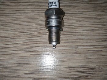

03.11.2024 в 18:44, V2014 сказал:
Здравствуйте! Есть ли способ определить - оригинальные ли свечи Denso? На 2 свечах из 4 - боковые электроды не по центру (5-6 фото).
  Показать содержимое
Такие свечи редко подделывают. А несоосность электродов вполне обычное явление у всех производителей. Да и в ГОСТ Р 53842- 2010 СВЕЧИ ЗАЖИГАНИЯ ИСКРОВЫЕ ничего про соосность не указано. Спрошу еще у Метеора про допуски, если будет информация - напишу
