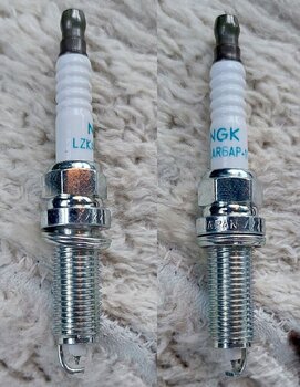

Здравствуйте! Есть ли способ определить - оригинальные ли свечи Denso? На 2 свечах из 4 - боковые электроды не по центру (5-6 фото).
Изменено пользователем V2014
50 минут назад, V2014 сказал:
  Скрыть содержимое
Не по центру это нормально. Оригинал.

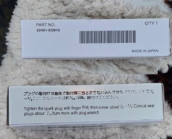

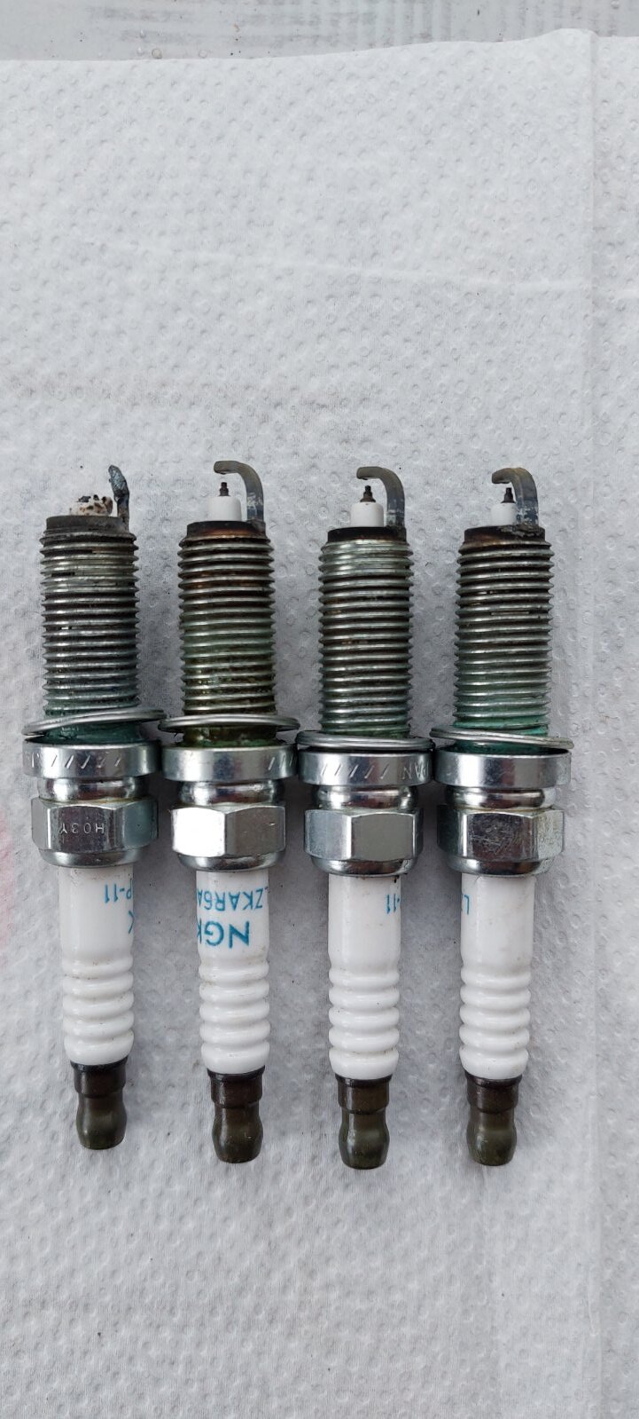

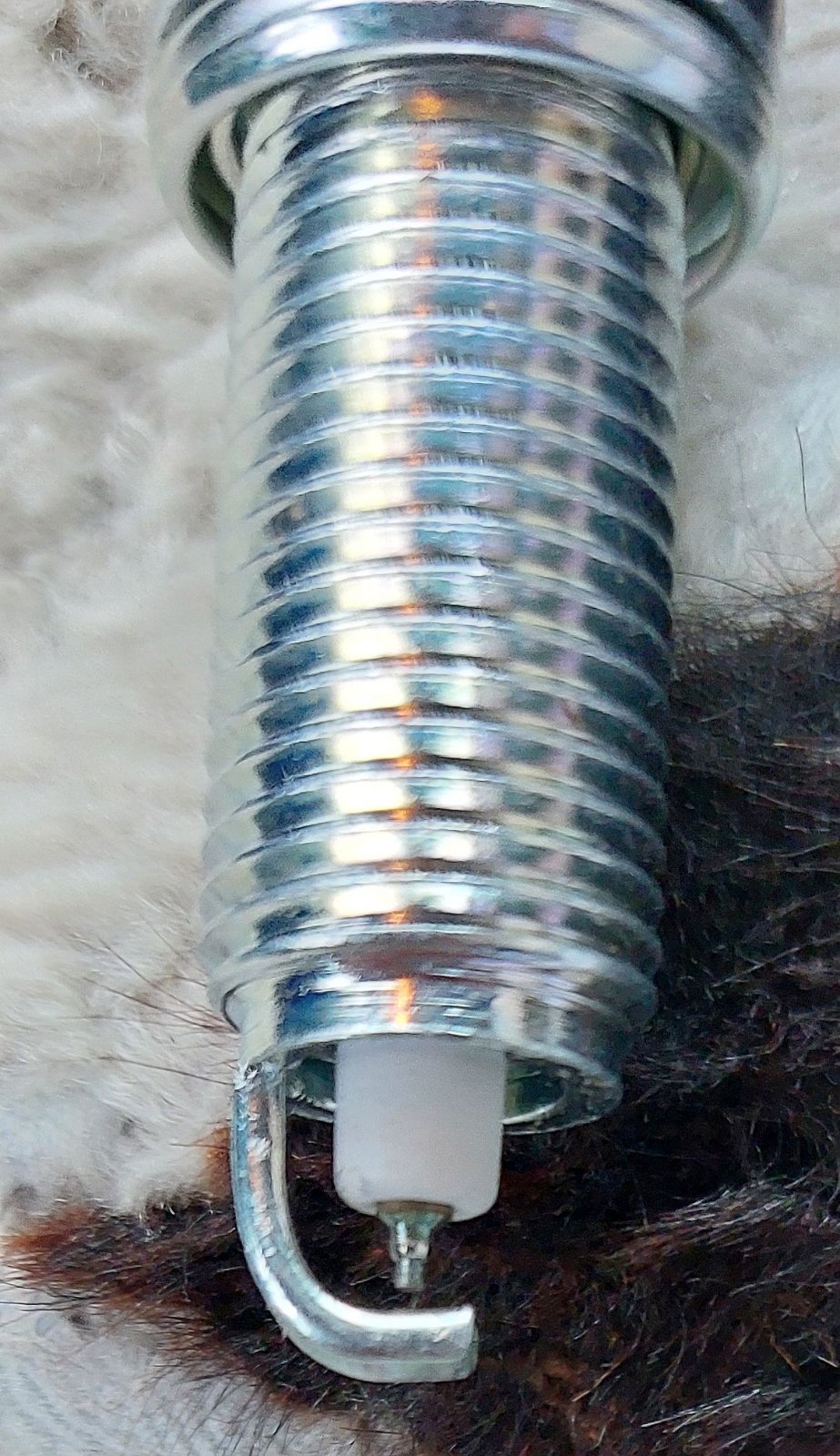

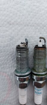

Купил я 03.11.2024 г. на Wildberries у продавца "ZAP NA VEK" (у него ярлык от маркетплейса премиум продавца) комплект свечей зажигания с названием 22401ED815. Названия: на упаковке "Spark Plug"; на упаковке с другой стороны и на самой свече "NGK"; ну и "Made in Japan". Чтобы долго не описывать, приложу фото их новых, и после 40 (Сорока!!!) км. пробега.
И так, установил. Прогрел машину, сделал пару кругов. Проверил на ошибки. Всё чисто. На следующий день, т.е. 04.11.2024 г. поехал на дачу. Проехав около 30 км машина начала пинаться, после выскочил ЧЕК. После пропал. И так периодично. Доехал до дачи. Первая мысль была, что попалась хреновая катушка, которую я поставил одновременно со свечами на 3-й цилиндр. Я был уверен в этом на 146%, так как с виду свечи очень красивые, блестящие, от премиум продавца, да ещё и чисто японские ))). Подключаю Пирен. На удивление провалы в зажигании не в 3-м, а во 2-м цилиндре. И тут мысль переключилась на хреновые свечи. Сразу подготовил старые свечи (относительно старые — иридий, тысяч около 30 пробега). Выкручиваю свечу со 2-го цилиндра — на вид обычная, только с боку электрода появилась полоска, которая появляется когда перегреть алюминиевую проволоку (всё на фото). Ставлю старую свечу, и решил снять все новокупленные. Открутил 1-й цилиндр — свеча сгорела в прямом смысле. Боковой электрод расплавился. Остальные не успели расплавиться, но были на грани, с полосами. Им осталось километров 5 до полных кронтов.
Открыл спор на возврат. "Премиум продавец" всё рассматривает. Типа не знает, что у него за свечи в продаже. А может и не знает, гадать не буду. Но цена в штукарь за комплект японских (как в карточке товара) намекает на первое.
Выводов делать не буду, я не промышленная экспертиза. Прочитаете и сами примите решение вдруг надумаете покупать подобные свечи, и у кого покупать.
Так тут сразу видно что левак - надписи кривые, центральный электрод из говнолина. Надо было сразу возвращать эти поделки. Премиум продавец на маркетплейсах это вобще не показатель...
igorgn Я ранее писал и фото выкладывал о качестве сегодняшних подделок. Только элементный анализ электрода дал понять, что напайки не иридий и платина.
По вашим фото уж очень они похожи на подделку.
