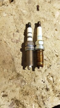

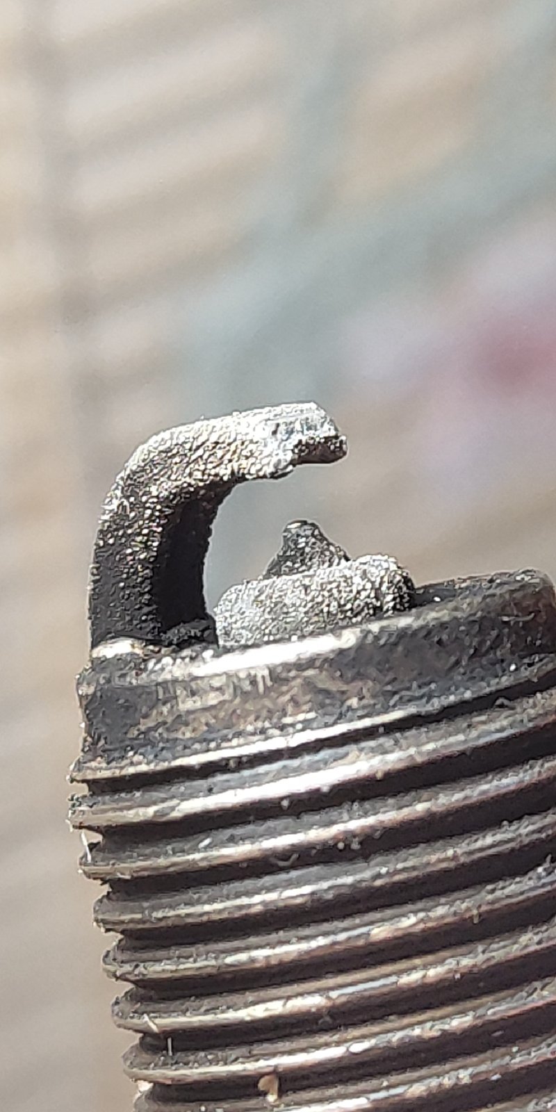

Общий пробег на эксплорере 145000, крайние 65000 работа ГБО.  Все 65000 стоят оригинальные фордовские свечи SP520, проблем нет, но принято решение поменять, т.к. нужно снимать впускной коллектор....и пока не лень и есть время.
Первый предложенный вариант оказался подделкой
Количество витков резьбы не соответствует оригиналу, в подделке их меньше, как пример фото ниже..но не моё...надеюсь обладатель простит
Есть ещё пару\тройка отличий(колпачок\порошок\структура метала)....

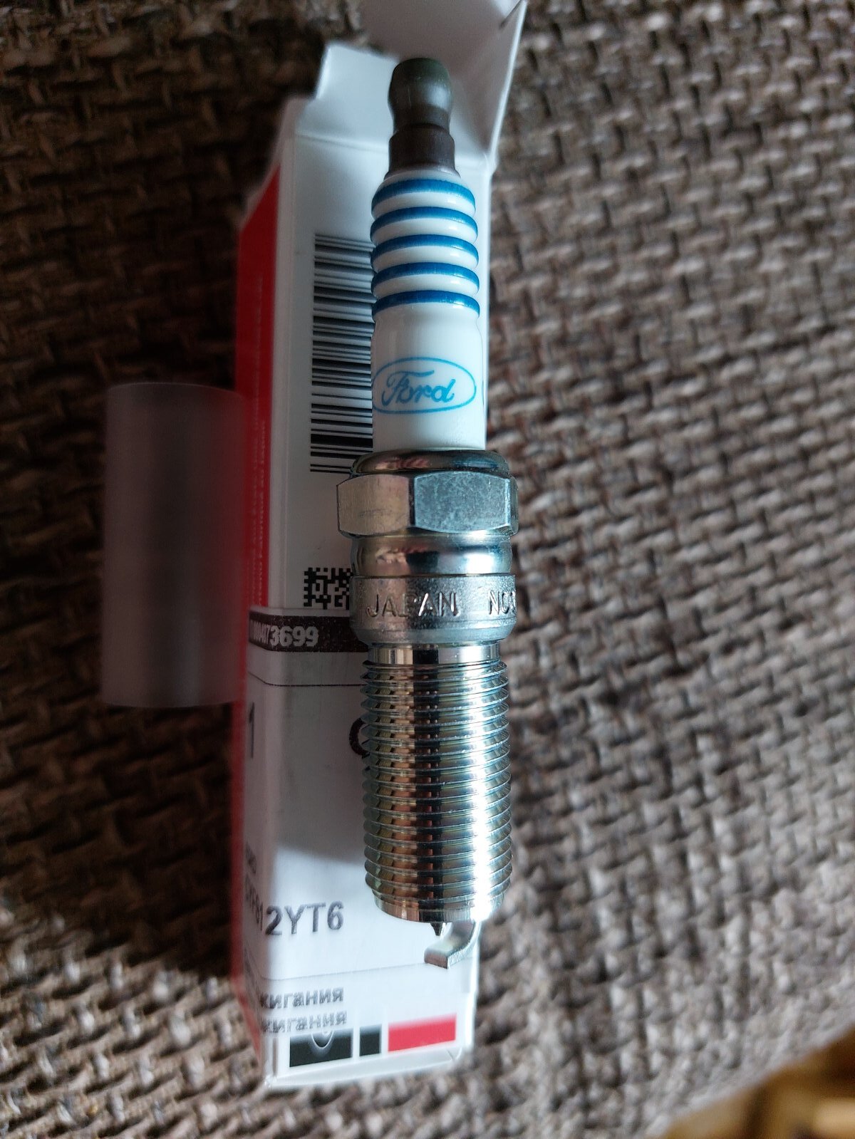

Оказалось что артикул SР520 заменили свечи SP589, их и купил, как всегда нужно сейчас и потому за конь цену 1340 шт. Если ждать, можно было взять у хорошего поставщика на емексе до 1000 шт.
и фото купленного оригинала

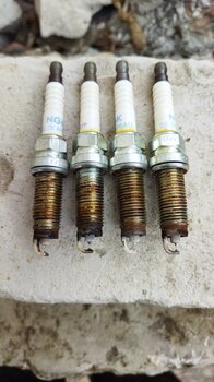

п.с. позже покажу какие свечи после пробега 65000 ГБО, можно будет сравнить с заводскими..когда автомобиль эксплуатировался на бензине, пробег на бензине 80000(свечи лежат у шкавчике..без каких либо корректировок)
Изменено пользователем ivan90
28.07.2024 в 14:48, ivan90 сказал:

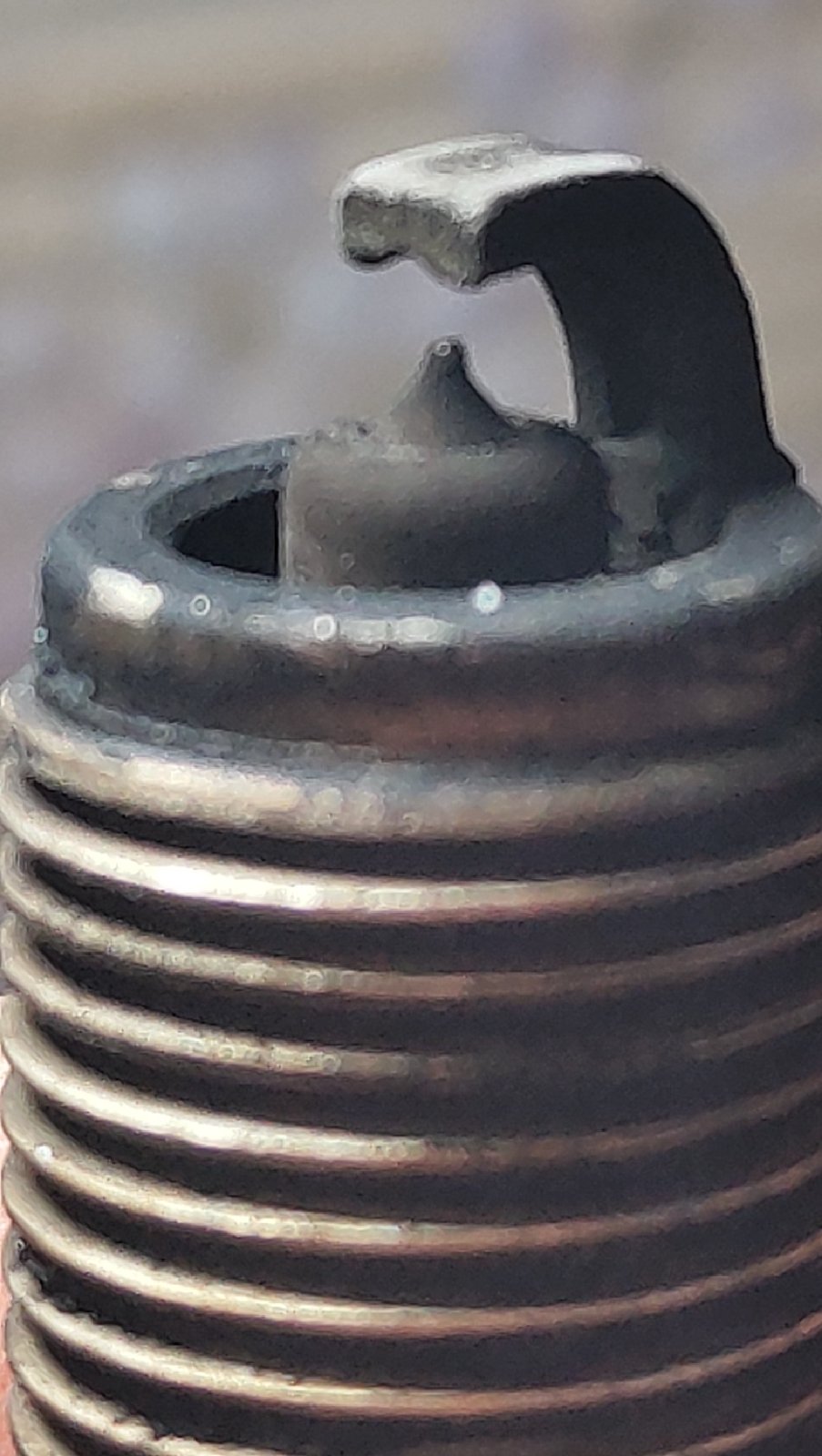

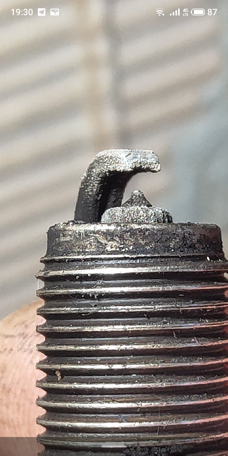

итак, верхняя гбо с пробегом 65000, нижняя бензин 80000.
износ центрального визуально больше  на гбо.
п.с. на зазор не смотрите, при установки новых(верхняя\гбо) зазор уменьшали...делали 1мм

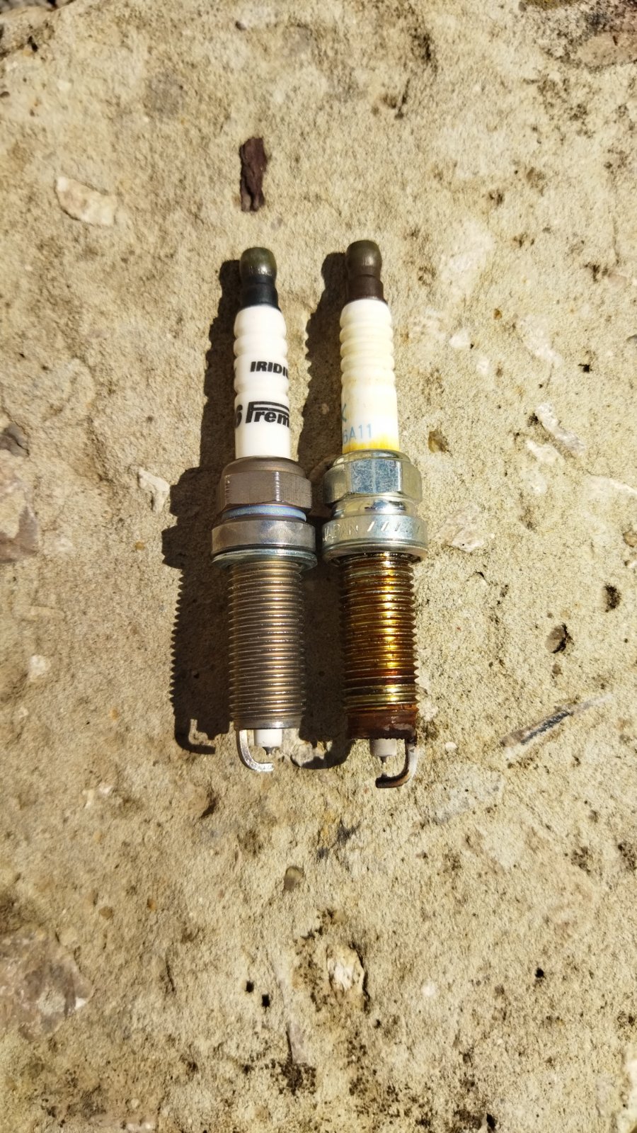

Три месяца эксплуатации Масумы иридиевой S100i и 10000км пройдено. УОЗ в норме, давлю на газ, она едет, отпускаю газ, не едет.. Запуск моментальный. Доставал посмотреть, обычное состояние, не серые, не чёрные. Овощной атмосферник не заметил разницы. 2000+ на юг Сибири скатался. Поведение на трассе штатное. Хотя ощущение было, что эпизодически поддерживали за попу, но и местность часто была горная. Пока что цена 1800 за комплект кажется оправданной. Зазор не мерил, но на глаз такой же и остался, как у предыдущих Денсо (около мм).
