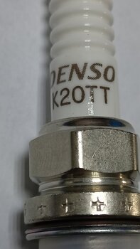

DENSO K20TT
Цена 267руб/шт
Индонезия
Сопротивления близки (5,86 - 5,53 - 6,18 - 5,58 кОм) - выбивается одна за 6
Просьба оценить
Изменено пользователем Romanian
50 минут назад, Romanian сказал:
Просьба оценить
Всё как обычно, ставь и езди.

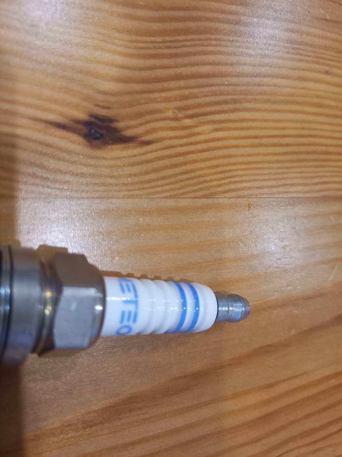

Кто то пользовал meteor? Мне на F4r FR7DC+ за 700₽ комплект выдает
мин Пользуем,на двух машинах,серию Black Line SA512,замечаний нет.Перед установкой два комплекта замерял сопротивление,всё как заявлено и зазор тоже...
я про синий линию...
Купил, еще не ставил. Что напрягло так это принт, написано как фломастером разным нажимом ))) конечно вряд ли их подделывают, не тот ценовой бренд
мин Фото бы посмотреть для общего понимания... Может кому то будет с чем сравнить...
