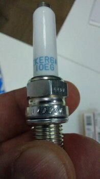

Кто может пованговать над оригинальностью свечей?
26 минут назад, Кадр сказал:
Не иридиевые. Похоже это оригинал.
57 минут назад, Кадр сказал:
+100500 за оригинал
32 минуты назад, Misha6112008 сказал:
Соглашусь, орига.
Тут вопрос в другом еще чей завод Франция, Корея или Джапан. Кмк японские НЖК лучшие.
