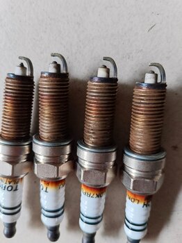

На 37 тыс пробега пришлось выкрутить Торчки LDK7RPU. Вот в таком виде они у меня получились
Сразу скажу, что осязаемых или видимых причин к их замене не было вообще ни каких. Т.е. Двигатель работал и на холостых и на средних с высокими ровно, "без шума и пыли", короче без проблем.
Но вот во вторник вылез чек первый раз за 67 тыс. Подключил елм с программой Кар сканер под Чери тигго с вариком и увидел ошибку P0054, которая говорит о том что лямбда гонит, точнее "подогреваемый датчик кислорода 2, банк1-сопротивление нагревателя" такой вот перевод. Че то рановато как то подумал я. Ну и прямо в ошибках прога выдает мне ссыль на решение проблемы на Д2 на чери тигго. Там у чела на тигго 5 такая же тема приключилась, но он начал там колдовать с лямбдой, а она оказалась целой и тогда он решил выкрутить свечи, а там на двух иридиевых свечах центральный электрод на мармус "сточился" как и у меня, но с разницей что у него на 70 тыс и двух свечах Денсо иридий, а у меня на 37 тыс и на трех свечах Торчь платина. Короче говоря стер ошибку я, поменял свечи, поставил TORCH LDK7RIU. И больше чеки не вылазят во всяком случае пока.
А по платине думаю все же что поджарил я их когда на хреновом бензе три дня ездил. Мотор тогда колбасило не хило на холостых и больше сотки авто не ехало. Да и когда в начале июля поменял масло, то обратил внимание на повышенный расход, но списал на масло 5-40, до него 5-30 было, на жару, на кондей, а оказалось, что уже тогда по ходу зазоры были увеличенные. Я после замены проехал уже 220 км и расход средний реально примерно на литр упал. Повторюсь, что мотор вообще шептал и никаких признаков пропусков или еще чего либо не адекватного не выдавал. Но еще я пять раз с добавкой в бенз от поли пользовался, повлияло это или нет, хрен его знает. Но здесь вообще не помню что бы кто то отписывался что после его использования проблемы со свечами были. Надо было как хотел поменять на 30 тыс пробега. Короче говоря вот такая хрень приключилась.

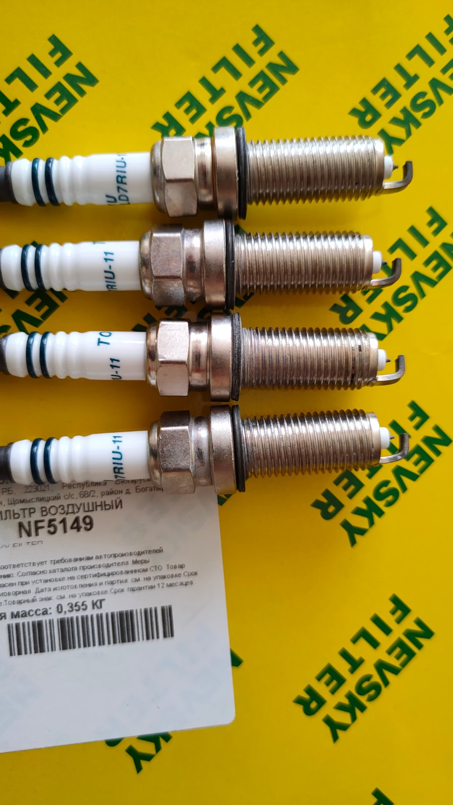

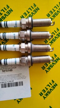

Добавлю про торчи иридиевые. Прошли всего 25 т.км. Менял привентивно, вместе с чисткой ДЗ. Бросил с стакан, залил каким-то антижиром, на кухне нашел. Через пару часов потёр щеткой зубной. Думаю поставить, покатать ещё тысяч 30, может и больше. По сравнению с оригинальными никаких изменений не заметил, но и прошли они немного.
Рокфор этот "иридий" от синьдзиньпинов у меня и 30к не выходил:sarcastic:Поставил обычные медные торчи самые дешманские,откатаю 15к и вверну человеческие нжк
