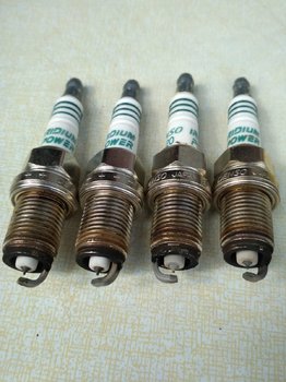

      Поставил на зиму иридиевые DENSO IK20 в расчете на лучшую искру при заводке.  Да, заводилась машина без проблем при морозах до -25 -27 градусов. Но вот весной не понравилась работа двигателя на малых оборотах, выкрутил свечи и удивился.
     На изоляторе бледно-желтый налет, как будто порошком присыпано. Легко убирается тряпкой, но откуда он взялся? Электроды конечно подкопченные - это в холода часто пытался хоть чуть-чуть прогреть мотор на месте.  Перед этими свечами стояли стандартные BRISK DR15YC-1, и никакого налета на изоляторе не было. Пробег на иридиевых - 3500 км. Общий пробег 10 400 км. Наконечники свечей чистые и упругие, одеваются туго. Свечные колодцы сухие.
     В общем разочаровали меня эти DENSO. Поставил BRISK обратно и езжу нормально.
     То ли иридиевые свечи подделка (брал в emex.ru), то ли мой вазовский мотор 129 не хочет работать с японскими комплектующими. :)
     Фото прилагаю.
А по к... числу правильно подобрал?
Мож не догреваются...
5 часов назад, og056 сказал:
     Фото прилагаю.

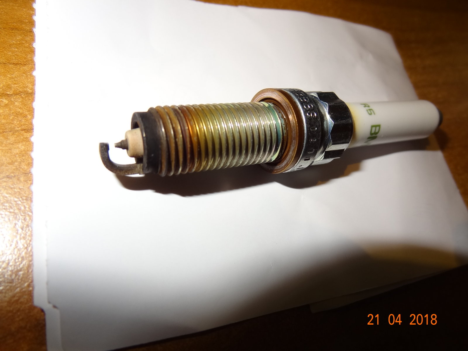

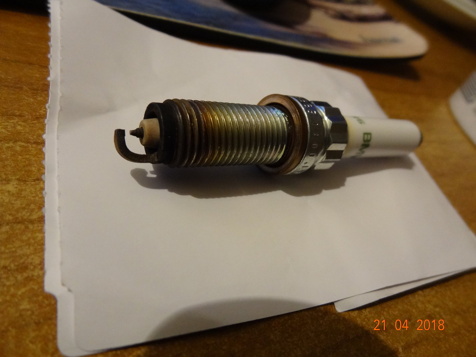

Если исходить из того, что ваши фотографии качественные, то СОВЕРШЕННО очевидно, что или эти иридивые свечи для вашего мотора слишком горячие, или с топливом что-то не так. Объясняю: изолятор  у вас совершенно белый, а в норме он должен быть кремовым, светло-коричневым.Для сравнения: на первой фотке свечи моей машины , снятые со вспышкой, а на второй без вспышки. Свечи тоже иридивые, поставленные на заводе. Если бы ваши свечи были правильными, то изолятор на них при нормальныных режимах езды был бы как у меня. Если свечи были бы слишком холодными, то изолятор у вас был бы закопчённым. А у вас он белый, т.е. , наверное, перегретый. А электроды у вас никакие не подкопчённые, а нормальные. Инженеры подбирают калильное число свечей для конкретного мотора так, чтобы они были не слишком холодные, и не слишком горячие: при холодных свечах  искра может уходить по сажевому налёту на изоляторе и не поджигать горючую смесь, а при горячих свечах центральный электрод может перегреваться и воспламенять горючую смесь раньше времени, что не есть гут. Есть ещё другой, более вероятный вариант для вашего случая: по каким-то причинам топливная система вашего мотора подаёт слишком обеднённую горючую смесь, которая сгорает при более высокой температуре, чем нормальная смесь- поэтому ваши свечи выглядят так, как будто они не правильные. Ну, или бензин какой-то странный... Тут я пасс.
