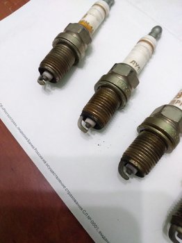

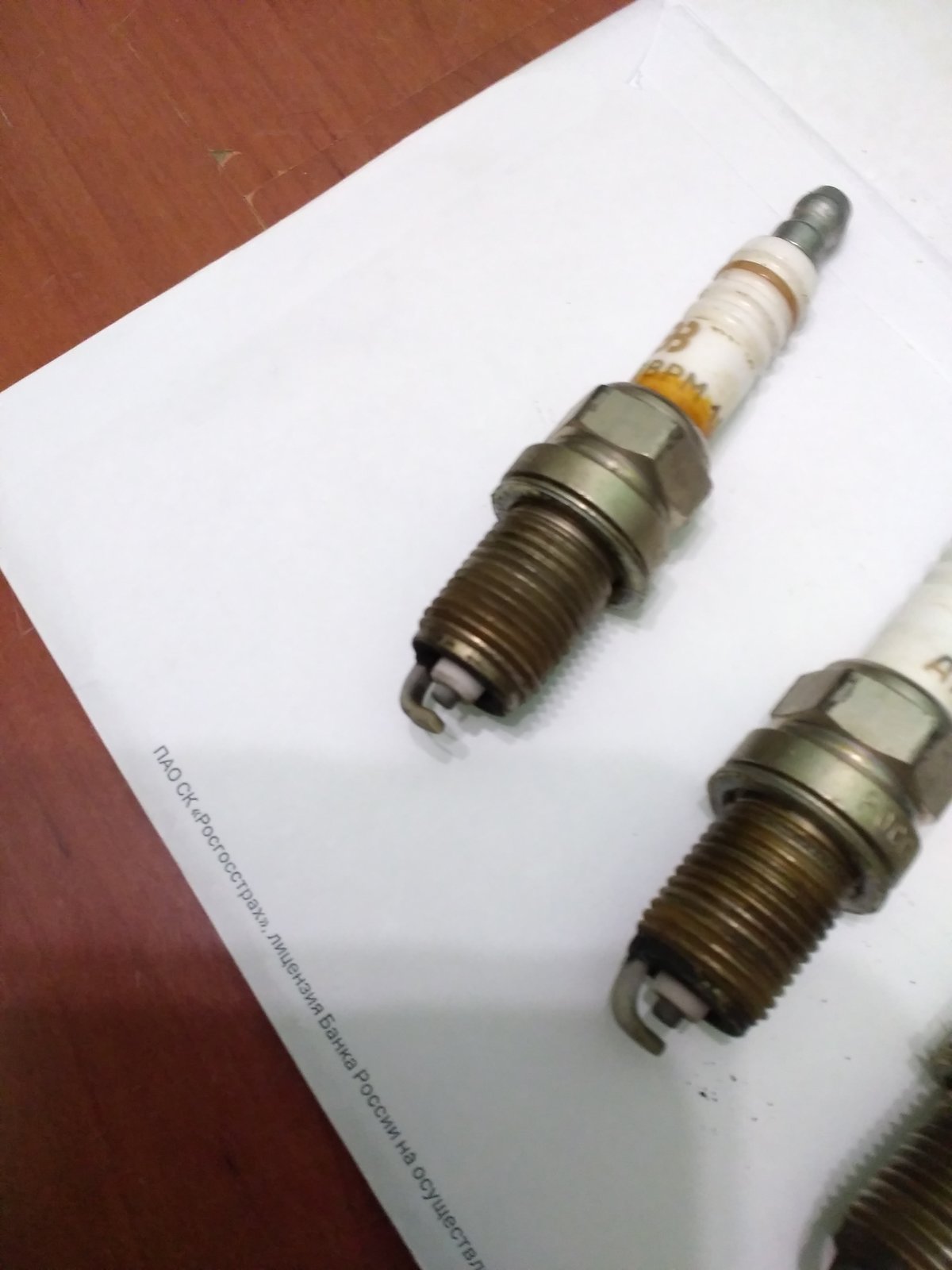

Свечи ау17дврм. Пробег на свечах 30тыс км. Двигатель 21126. Пробег с 90к км-120к км. Масло подьедает 150-200мл на 1тыс км с самого новая. Не прогрессирует. Бенз почти всегда Газпромнефть 95 и очень редко роснефть 95.
Подскажите по свечам!
