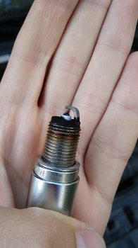

Champion CET11P Чуть больше 1000км. Да прямой впрыск, но как то сажи многовато по сравнению с предыдущими бошами, даже которые 60ткм прошли. Из-за свечей такое может быть? Там у них ещё эта линейка стремная новая titan..
Изменено пользователем spieler
12.09.2018 в 15:50, spieler сказал:
Вряд ли из-за свечи. В целом, свеча выглядит хорошо, электроды чистые, свеча отработала нормально.
Возможные причины нагара: воздушный фильтр пропускает пыль (меняли его вместе со свечами?), масло в камере сгорания (жрёт масло?), качество топлива (заправляетесь там же?).
