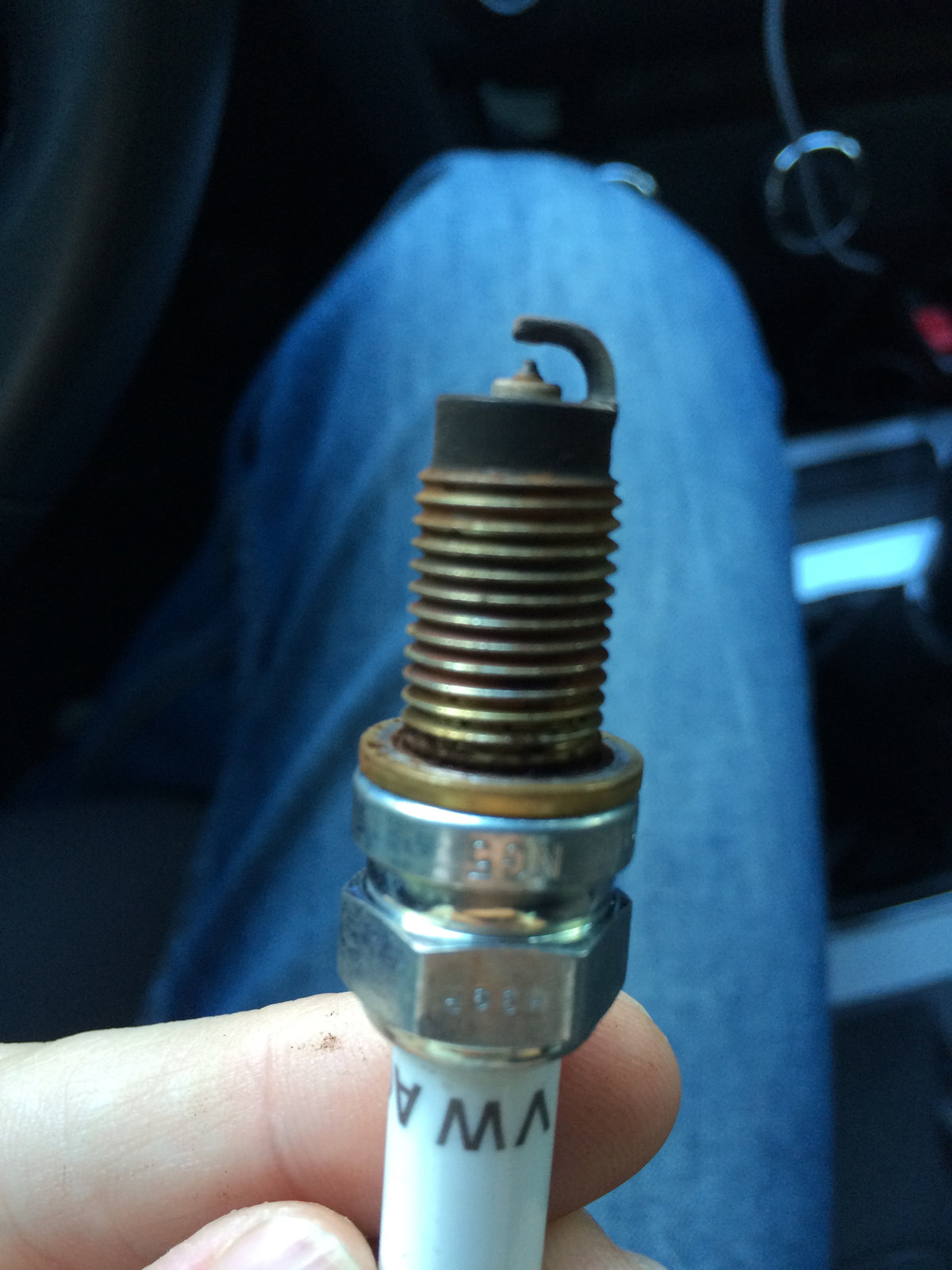

На очередном ТО поставил свечи никель Denso TT по 128р.шт. не дорогие сделаны в индонезии,при пробеге чуть больше 12 тысяч стало хуже заводится в морозы  на холодную подтраивала. Выкрутил,визуально вид нормальный,на одной видны были прорывы газов,взял мультиметр  начал промерять свечи,на 3х свечах было 6.2-6.3 кОм а на той что с прорывами 5кОм,поставил старый комплект никель NGK сделаны в японии,еще родные...с пробегом около 50 тысяч их тоже промерил на сопротивление все как одна никакого разброса 4.4-4.5кОм. Так вот... поехали с сыном в оф.представителям NGK в городе Ижевск магазин АвтоЯпонец,в наличии было 4 коробки свечей NGK 6376 франция по 200р\шт.продавец с выпучиными глазами разрешил промерить свечи на сопротивление,мы принялись за дело,из кучи свечей мы с трудом отобрали 4 ре свечи с более менее одинаковыми параметрами 4.8-4.9 кОм остальные аж до 6.9 кОм вот это "качество"...?! Там же посмотрел оригинальные свечи Ниссан в коробочках лежали Чампион очень сомнительного качества,электроды кривые,даже мерить не стал отдал обратно,промерил  Denso k16hpr-u11 индонезия разброс 4.7-5.8 чуть лучше но не сравнить со старыми японскими свечами! пришлось взять промеренные NGK. У приятеля на Чери меняли свечи, сказал с покупки стоят родные китайские,выкрутили там свечи TORCH или платиновые или иридевые не знаю,глянул на пробег 60 тысяч. Нашел сайт торчьь и подобрал свечи по авто,купил платину по 150 р.шт.предстояла дальняя дорога на родину,вкрутил, NGK взял с собой мало ли китай же...так вот нареканий никаких на 10 т.км выкрутил они как новые,на вид качественные не хуже Denso,замер сопротивления порадовал стабильностью разброса большого нет. Вот такая история как перешел на китай и он оказался более стабильнее чем знаменитые бренды сделанные не в японии....

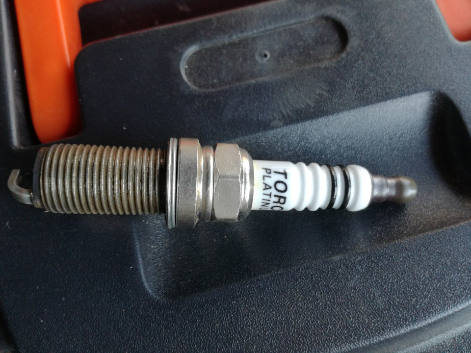

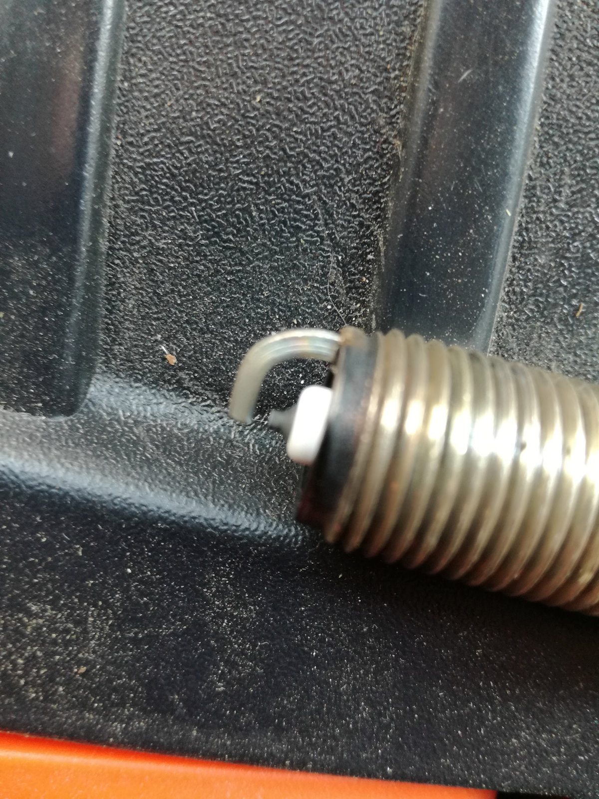

Сменил сегодня свечи. За 30 тысяч у Denso XU22TT полностью сгорели эти вот все их "ТТ", ставил, проверял зазор - было 0,8, сейчас оказалось на всех свечах 1,5. Ехало, впрочем, без особых замечаний, а расход я давно не замеряю.

на одной видны были прорывыгазов,
Можно фото свечи с прорывами газов, там дырка вместо свечи или что?
Если 0.7мм отгорело, то края электродов, будут неправильной формы оплавлены.
Иридий  вроде как достаточно тугоплавок..:)

Фото  не делал...свечи выбросил,на свече черные прорывы газов между изолятором и металлом. Разброс упомянул только потому что он есть,это говорит о нестабильности качества. Что такое сопротивление сам хорошо знаю в том числе для чего оно там... а что напомнили Спасибо! Не хочу даже тему эту обсуждать...на NGK разброс от 4 до 7 и это для вас нормально? А для меня нет! Катайтесь дальше никто не запрещает.

HU22TT не иридевые, просто с утонченными электродами. Да, там всё оплавлено. Я сфотографирую.
