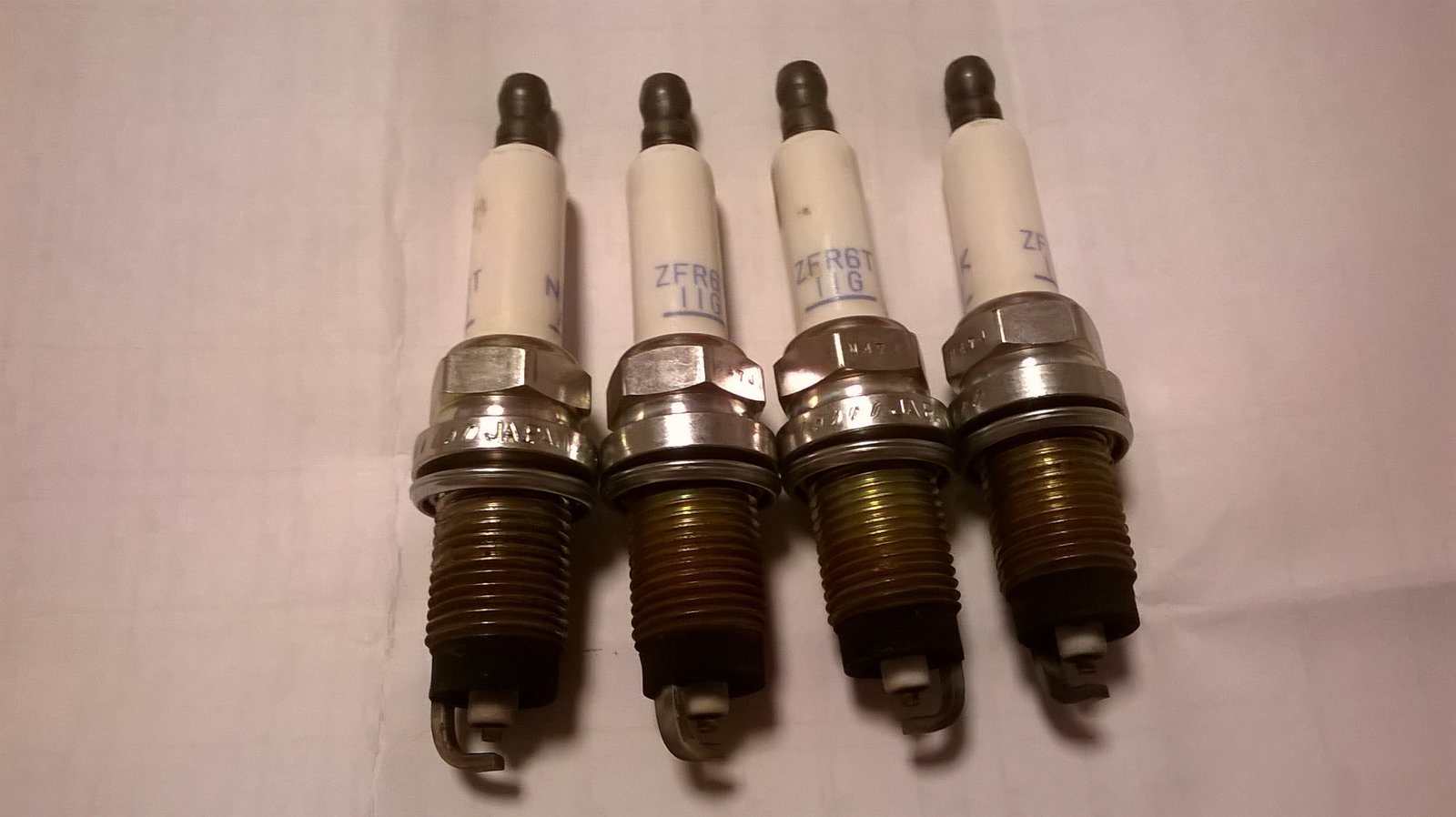

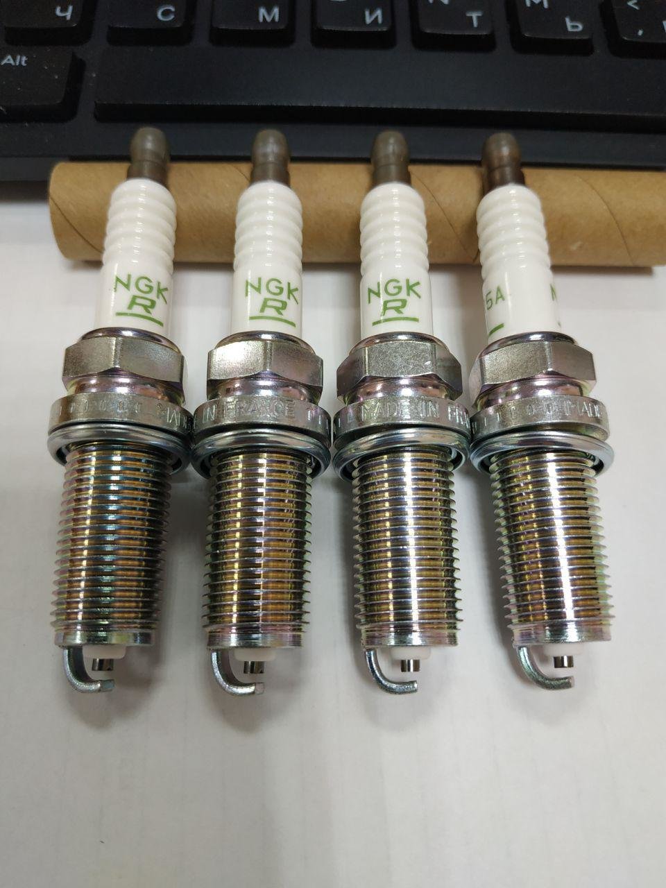

Получил 4 свечи NGK (6376/LFR5A). На сайте производителя заявлено сопротивление 5 кОм. Замер показал сопротивление 5.2 кОм у двух свечей, 6.2 кОм  у третьей и 6.25 у четвертой.
6,25 от 5 это допустимое отклонение или это признак контрафакта?
1 час назад, f@ust сказал:
Вы бы лучше фото свечей выложили.
Так то считается, что для нормальной работы системы зажигания, свечи должны иметь сопротивление до 6 кОм.
19 минут назад, advert2 сказал:
На фото не видно, но зазоры на глаз одинаковые, внимательно сравнивал их друг с другом. К внешнему виду претензий нет. Смущает разница в сопротивлении в 25% (если за 100% взять заявленные 5 кОм).
30 минут назад, f@ust сказал:
Между керамическим изолятором и корпусом есть белый порошок? Контактная гайка как легко откручивается?
Есть. Если бы вы не сказали, я бы даже внимания на него не обратил.
10 минут назад, advert2 сказал:
Пальцами, как ни зажимал (и бумагой оборачивал чтобы пальцы не скользили, и тряпкой) - не откручивается.Инструментом не пробовал.
6 минут назад, f@ust сказал:
Есть.
не откручивается
Ну и отлично. У вас с высокой долей вероятности оригинал (по фото тоже ). Про сопротивление не парьтесь.
14 часов назад, advert2 сказал:
Благодарю!

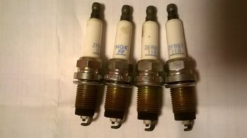

В 31.10.2018 в 01:12, advert2 сказал:
Нет, как было - так и закрутил.
Вкрутил сегодня эти ЭЗ-Бош вместо NGK 5960, на которых откатал 30 тык. Что не совсем понял: на коробке NGK написано, что надо докрутить на 270 градусов, чтобы обеспечить 28 Нм. А на ЭЗ у меня даже 90 градусов не получилось. Шайбы у них с НЖК разные по виду: у ЭЗ тоньше. Собственно, свободно вкрутил, потом довернул ключом на 60-70 градусов максимум. При усилии начинают идти рывками (шайба, видимо, обжимается). В итоге, до 90 градусов не довернул ни одну свечу из набора. Нормально ли это?
2 часа назад, Dimmy сказал:
Потом довернул ключом на 60-70 градусов максимум ....при усилии начинают идти рывками (шайба, видимо, обжимается)
Опасно, до такого докручивать не стоит. Свеча вначале вкручивалась легко, без заеданий?
Всегда перед вкручиванием свечи, делаю оборот назад, чтобы резьба на свече "встала" на витки резьбы в ГБЦ  и потом легко рукой закручиваю до упора - теперь пошли отсчеты градусов.
Может тебе силы девать некуда и ты не заметил как уже практически вкрутил свечу? ))
Не могу сказать на сколько их пришлось доворачивать, т.к закручивал их динамометрическим ключом, но вроде сразу же они не "уперлись" в моменте и сложностей или каких то проблем не возникло. Все прошло штатно.
Нормально ли это?
Результат то какой? Все работает?
39 минут назад, advert2 сказал:
Свечи до упора шли свободно. Меня что и удивило: на НЖК можно было минимум на 180 градусов докрутить без дури. А тут менее 90! С дури не крутил. Поджимал несколько раз и вот такой результат.
42 минуты назад, advert2 сказал:
Завел - помолотил 4 минуты. Работает нормально.
Может, разные шайбы и такой разный эффект?
1 час назад, Dimmy сказал:
Может.
Есть у меня новый к-т NGK 5960 и ЭЗ Yttrium, но не тех о которых говорим, но это без разницы т.к шайбы те же. Посмотрел, да, шайба на NGK визуально кажется чуть ли не вдвое толще, а так где то на 70-80% толще - заметно в общем.
Поставил, езди! Тыс на 50 можно не вспоминать теперь т.к никель спокойно 30 выхаживает, а Yttrium ходят дольше, так еще и зазор 0.9, т.к только через 20-25т.км он станет 1.0мм ...и дальше уже на почти новых снова! )))
advert2, машинка после замены свечей бежит хорошо. АКПП переключается позднее.
Конечно, 50 тык катать на ЭЗ не планирую, но 30 можно.
Изменено пользователем Dimmy
43 минуты назад, Dimmy сказал:
Куда ей деваться, приходиться оправдывать вложения! ))
44 минуты назад, Dimmy сказал:
Кто его знает как оно будет, но объективно никаких сложностей в этом нет.
Вот NGK 5960 с пробегом 30 тык, которые были поставлены на замену свечей ОЕМ тоже производства NGK, которые прошли также 30 тык. По состоянию 5960 выглядят получше заводских. Зазор везде 1.1 мм! Как у новых практически: если и есть увеличение, то не более 0.05 мм (на заводских зазор был 1.1-1.15 мм). Можно было катать до 45 тык. Зря сменил (оставлю на всякий случай). Уж больно у нас катушки тяжело снимаются: кусочек постели сколол. По фигу, но неприятно.
7 минут назад, Dimmy сказал:
Менял свечи другу, он на поло катается, такого расположения катушек я не ожидал. Просто их от туда поддевая надо выдерать, используя упор окружающий пластик. После сивика и соляриса, где просто все в легчайшем доступе для меня смотрелось дико. :D
