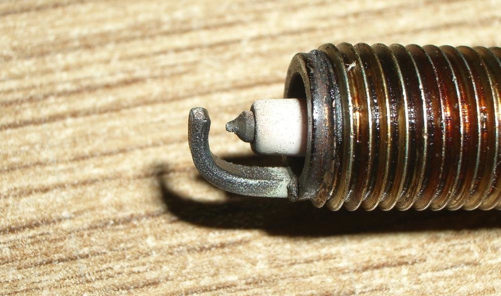

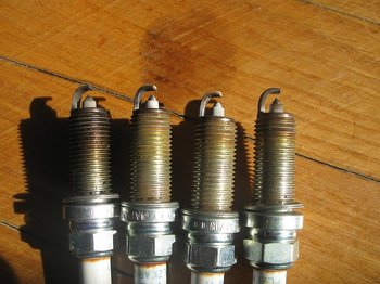

OEM свечи производства NGK PLZKAR6A-11, пробег 67 тыс. км, 7 лет. В моём случае дилерский сервисный интервал замены свечей сначала был 30 тыс. км, потом 2009-2010 был сокращён до 15 тыс. км, через несколько лет опять возвращён к 30 тыс. км. Я же проехал, как уже указал ранее, 67 тыс. км, пропусков нет, ошибок нет. Т.к. без снятия впускного коллектора доступ есть только к свече 4-го цилиндра, то вчера этим и ограничился. Зазор остался паспортным 1,1 мм, платиновая нашлёпка на боковом электроде есть, присутствует небольшой след светло-коричневого цвета от коронного разряда. Пока в раздумьях, менять ли свечные наконечники. Бензин - 90-95% Лукойл АИ-95 Экто (или то что продают под его видом), режим - преимущественно трасса.

3 часа назад, petrik72 сказал:
платиновая нашлёпка на центральном электроде есть
На боковом электроде.
Абсолютно ни к чему эта замена. У тебя рабочие наконечники.
Кстати, у меня после 60000км свечи были в таком же состоянии.
