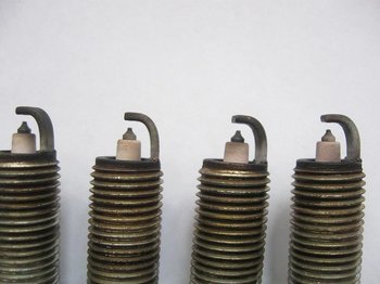

21 ноября 20188 г В 20.11.2018 в 07:14, ddis сказал: Пользуйтесь воротком рычаг длиной не более 10см., закручивайте от души,... Сколько голов поменяно после такой рекомендации на двигателе MR20DE. Изменено 21 ноября 20188 г пользователем igork
21 ноября 20188 г Свои менял на 70 тыс. примерно тот же вид. Коллектор был снят поставил новыеNGK прошли32 тыс без проблем со старыми наконечниками .

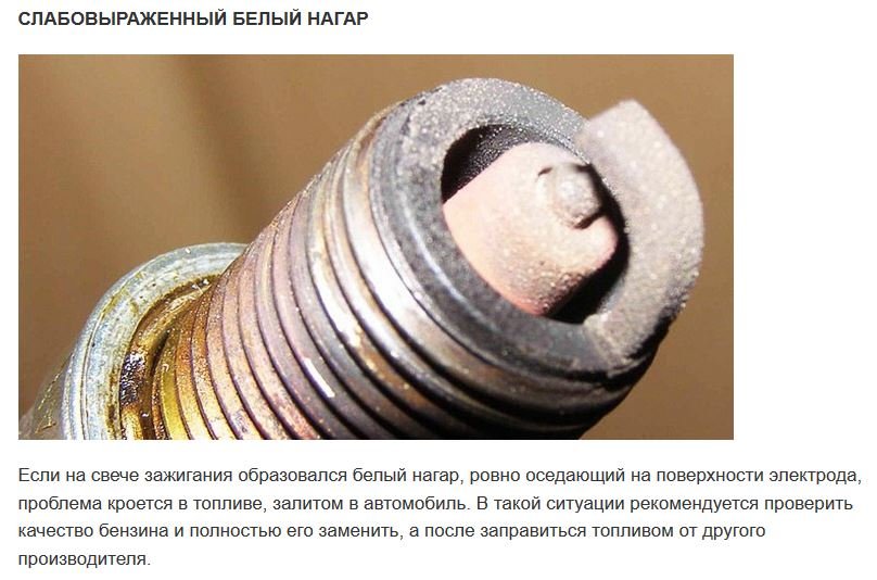

21 ноября 20188 г kokos_ , . "Порошковый" - это "белый" или что-то другое имеется ввиду? Изменено 21 ноября 20188 г пользователем petrik72
21 ноября 20188 г igork , белые крупинки муки на третьей свечке слева-направо (фарфор и боковой электрод) это что?
21 ноября 20188 г 1 час назад, petrik72 сказал: или что-то другое имеется ввиду? да, его и имел ввиду. Если у вас там платиновая нашлепка есть это иридиевые свечи? Вы уже проехали 2 сервисных интервала на этих свечах, я думаю они устали. Ждать момента когда машина начнет троить или выбьет катушки не особо верный. Будет повод помыть впускной коллектор бонусом
21 ноября 20188 г 3 часа назад, elvis сказал: белые крупинки муки на третьей свечке слева-направо (фарфор и боковой электрод) это что? Есть мнение, что это обедненная смесь. Но вот petrik72 постом выше написал, что это топливо хреновое. Версию топлива я не поддерживаю. В Перми наверно лучший в России лукойловский бензин. Хотя я лью исключительно ЭКТО. Может от этого. Хотя вот свечи с этого же двигателя и этого же топлива, но после 30000км. Налёта нет. Может действительно от большого пробега уже начинает обрастать свеча. Не знаю.
22 ноября 20188 г igork , у себя похожую муку считал последствием масложора. Мои свечи весной на пробеге 68000км Спойлер
22 ноября 20188 г 7 часов назад, elvis сказал: у себя похожую муку считал последствием масложора. не исключено.
22 ноября 20188 г 17 часов назад, igork сказал: Есть мнение, что это обедненная смесь. 11 часов назад, elvis сказал: igorkу себя похожую муку считал последствием масложора. Мои свечи весной на пробеге 68000км Показать контент У меня без масложора белый налет. Бедная смесь - надо клапана регулировать и чистить форсунки.

22 ноября 20188 г 1 час назад, MarkRenton сказал: У меня без масложора белый налет. Бедная смесь - надо клапана регулировать и чистить форсунки. В каких режимах смесь будет бедная? Авто с ЭБУ едет с обратной связью (ОС) по лямбде, т.е. видит смесь. На тапке в пол, в режиме без ОС, у меня смесь к отсечке обогащается до ~12,5 В моем понимании обеднение возможно в круизных режимах, т.е. смесь 14,7, а форсунки льют по разному, тогда в одних цилиндрах будет беднить а в других богатить. Но и UOA должен показать разжижение топливом.
26 ноября 20187 г В 22.11.2018 в 00:49, elvis сказал: igork , белые крупинки муки на третьей свечке слева-направо (фарфор и боковой электрод) это что? Elvis, здравствуйте. Прочитал про расход масла на Вашем моторе R20 с "новья" в теме "Анализ отработок". Это именно на Вашем авто наибольший нагар на свече 3его цилиндра?
