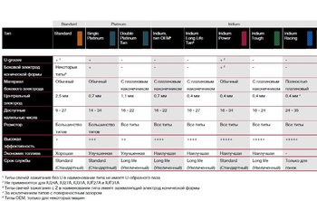

Ребята подскажите, самые распространенные OEM  свечи Denso SC20R11 / SC20HR11   относятся к классу  IRIDIUM POWER или  IRIDIUM TOUGH ?
Изменено пользователем ddis
19 часов назад, ddis сказал:
К классу IRIDIUM TOUGH .  У Denso SC20R11 / SC20HR11 высокотемпературные напайки на обоих электродах. Работают 100 т.км. легко, покупайте смело.
Изменено пользователем KoFe
Согласно буклета отличительная особенность   IRIDIUM TOUGH  центральный электрод 0.4 мм.. что  не соответствует SC20R11 у которых диаметр электрода 0.7мм..
4 часа назад, ddis сказал:
Вы правы, но если у вас не гоночный болид, то разницы в скорости не почувствуете. Кстати у POWER  тоже 0,4 мм.
Я к тому написал, что у ОЕМ свечей и  IRIDIUM TOUGH  срок службы увеличенный (100 т.км.), а у IRIDIUM POWER  40 т.км.

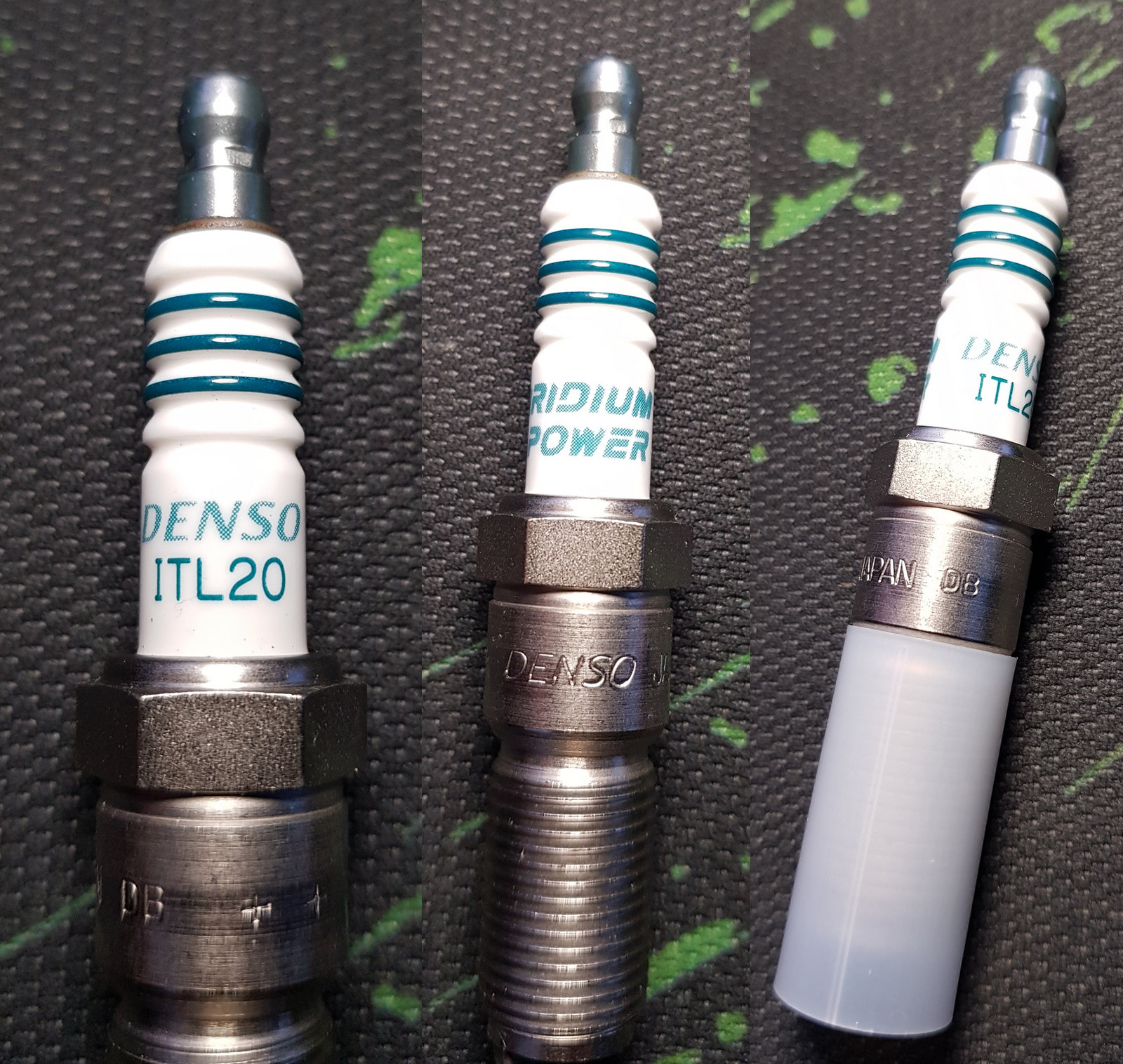

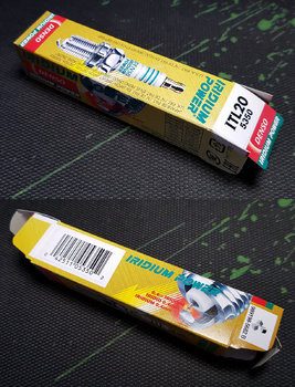

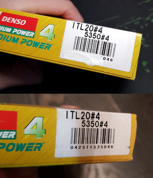

Здравствуйте. Приобрёл 4 по 4 упаковки свечей Denso ITL20 на Emex у поставщика MCCZ. При приёмке осмотрел центровку электрода, зазоры, качество печати в целом, поцарапал надписи ногтем(не стираются) – вроде бы косяков видимых не заметил. Дома сейчас посмотрел ещё раз и пару моментов смутило. На одной из общих упаковок корректором замазана часть штрих кода(не понимаю зачем), на остальных трёх упаковках все нормально. На каждой индивидуальной упаковке свечи штрих код и артикул напечатан и наклеен на упаковку - такое у Denso допускается? На хвосте нет запаянного пятачка, но в VK группе Denso ответили, что допускается и такой вариант как у меня. Скину фотографии свечи и упаковки, посмотрите стоит бить тревогу и возврат делать или я накручиваю? Заранее благодарен.
По многим признакам оригинал, но мне не нравится пара моментов:
- контактный вывод уж больно блестит, а не имеет матовый оттенок;
- при макро съемке качество обработки металла как то так себе, но это особенность фото может быть.
За оригинальность говорят ещё напайка 360 на конце электрода, видно что сделано качественно. такое просто так не подделать, можете поискать на предыдущих страницах, там человек выкладывал фото "оригинальных" тойотовских сечей, там отчетливо видно, как халтурно сделан этот электрод :)
18 минут назад, kokos_ сказал:
Может быть потому что под лампой фотографировал. Из Денсо сейчас ответили, что наклееный штрих код это нормально. Но с Emex они не сотрудничают и не могут за качество свечей отвечать. Кароч осталось с внешним видом разобраться:D Представителей у нас увы нет, так бы заехал показал им и сравнить не с чем вживую, нет 100% оригинала под рукой.
