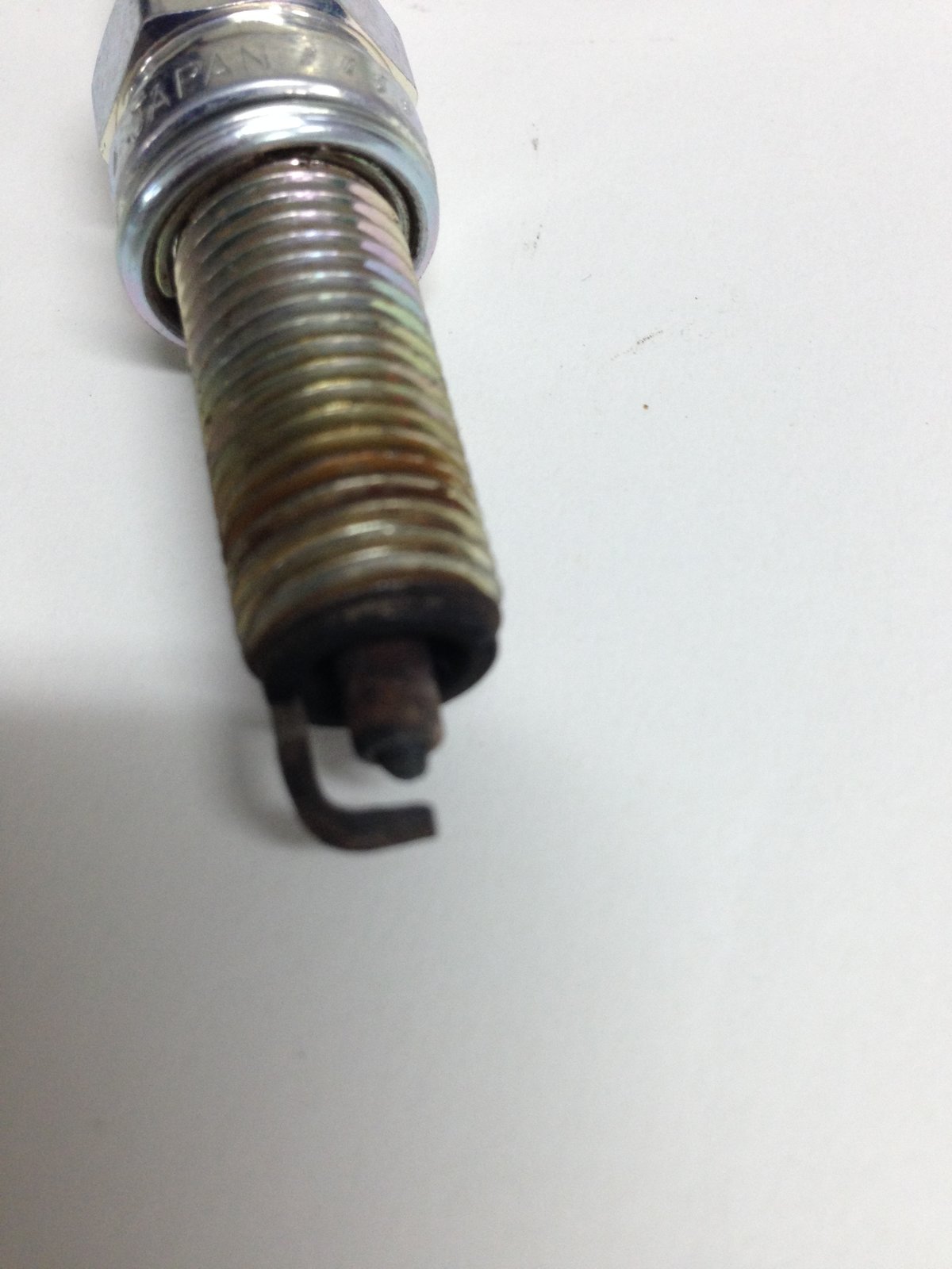

Как пример свечи NGK LR6B-10E (1578) после 20 тыс пробега на моем китайце:
IMG_2005.thumb.jpg.25e0a724fe8f5face14bafe5274a48e9.jpg  IMG_2012.thumb.jpg.aeea26f0f8e5489a222ce66fe04d28f6.jpg
Свечи оригинал 100%. Но правды ради сказать по Турции прошли чуть больше 4000 км, бензин за 20 тыс пробега 30/70%, 92/95, в Турции только 95 там 92 нет как класса. Центральные электроды подплавленные на всех четырех свечах, зазоры больше 2 мм, при положенных 1 мм. Ну и как Вам NGK?
А это Сhampion RER 8MC (OE201) производство кЕтай махровый  пробег те-же 20 тыс, но практически на 92 бензе 90/10%, 92/95, заправки в Беларуси и не мало на так называемых заправках ноунэйм, т.е. частных. Авто под Е4 ему в принципе попрет.
Зазоры то-же как-бы увеличены, но 1,5 мм с 0,9 изначального. Кстати это второй комплект, первые были производство Бельгия кажется, но по виду рог в рог с этими.
И вот нафига мне нужны эти NGN? Так что не все так просто и понятно со свечами. Про Денсо я тоже писал, а вот к Бошу пока притензий у меня не было, из "великой" тройки. Но я его не использую на своих авто, сейчас у меня стоят Финвал, по не проверенным данным в коробках именно Бриск, а в планан Торч платиновые попробовать, по цене 179 рублей за штуку. Правда те кто ни разу не использовали китайские свечи и даже в глаза их не видели говорят, что платины там нет и что это кЕтайский отстой.  Короче еще хуже чем Бриск дерьмо. Но мне в принципе пофиг, так как считаю, лучше за 200 рублей купить китайскую свечу малоизвестного у нас, но очень известного бренда в Китае, чем за 800 ту-же китайскую под именитым брендом и выкидывать их на 20 тыс.
