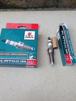

Torch. Можно и платину и иридий  http://torchgroup.ru/products/effective-u/k6rbu-11-70227/. Отзывы не плохие по свечам Торчь https://partreview.ru/brand/torch-253/svecha-zazhiganiya-20/, цена смешная. Конечно имхо. И да, я не являюсь представителем марки и не заинтересован в их продажах. Приобрел себе и платину и простые, еще не ставил. Визуально качество не хуже япончиских. На профельном форуме многие катают их и не только на китайцах проблем нет, правда в основном простые с медным центральным электродом.
Серия платина
 А это центральный и боковой электрод
 100% подделки небудет. Да, цена платины когда я брал была 180 рублей за штуку, сейчас наверное подороже будут, думаю за 200 рупий.

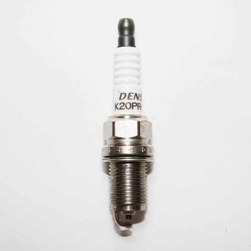

В 12.02.2019 в 18:03, loljeene сказал:
DENSO K20PR-U11
сегодня забрал как раз 8шт для Джазза друга :)
Изменено пользователем kokos_
11 часов назад, kokos_ сказал:
Сфотай в хорошем качестве, пжлста, покажи.
3 часа назад, adik74 сказал:
Да там показывать нечего, выглядят вот так. Как оригинал :) Производства Индонезия.
Самое важное, сколько они отходят, все остальное вторично.
