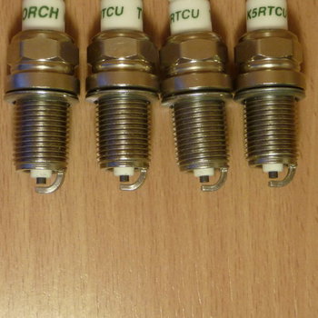

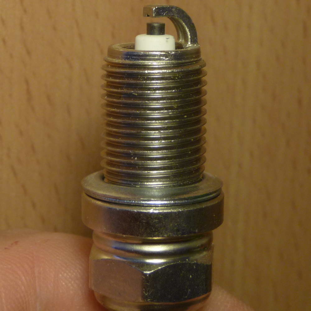

приобрел вот такие свечки на подмену, стоят сущие гроши 54 рубля  за штуку.
P1240815.thumb.JPG.7e7539bc774ddbe97a8674d695e32d62.JPGP1240816.thumb.JPG.0ca675d6de2a395c274a73ca523f6859.JPGP1240817.thumb.JPG.684700d92139288d4d3a43a7d023379d.JPGP1240818.thumb.JPG.6d382df5934c997eeef80548022db245.JPGP1240819.thumb.JPG.57789577930292a4dd3831529319d5e7.JPGP1240820.thumb.JPG.1496cd0f2e7a6adf1a5c68afae5c086e.JPGP1240821.thumb.JPG.b6d3215b2d3f09e325752675f817c24e.JPG
жду помидоров:D.

Дабавив   еще 10 руб. можно купить  чешские  Brick. ;)
Спойлер
 Понадобились как то дешевенькие  свечки, для скорого автомобиля в продажу, смотрел я смотрел на эти Торчики, а результате добавил еще по 10 целковых и взял чешские, все таки Европейское качество и гарантированно 10тыс. пройдут.
Думаю по 20 руб. склонился бы в сторону Китая (т.е. можно попробовать), а так мал дисконт, что бы лишний раз стоял и накручивал свечи туда -сюда. :unknw:
Изменено пользователем ddis
ddis ,бриски, то хают, то восхваляют, отзывов много и процент , где то 50/50.
А про торчки очень мало отзывов, бум испытывать.
Изменено пользователем Ermito
