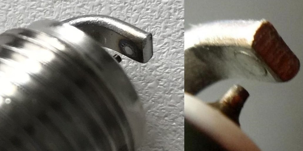

17 апреля 20197 г 1 час назад, Vasek555 сказал: Хотите сказать что это все подделки? https://ru.aliexpress.com/w/wholesale-%D1%81%D0%B2%D0%B5%D1%87%D0%B8-%D0%B7%D0%B0%D0%B6%D0%B8%D0%B3%D0%B0%D0%BD%D0%B8%D1%8F.html?spm=a2g0v.search0104.0.0.74e4dfadPu0qRp&initiative_id=AS_20190416214659&site=rus&brandValueIds=200025989&g=y&SearchText=свечи+зажигания Скорее всего да. И разница будет примерно такая. (слева оригинал, справа - китайская подделка) Изменено 17 апреля 20197 г пользователем KoFe
17 апреля 20197 г 4 часа назад, Vasek555 сказал: Хотите сказать что это все подделки? Наши китайские мошенники, при всем желании в полукустарных условиях не могут приварить платиновый пятачок. И ни у кого из продов на страничке их магазинов не показано приварка пятака. По сути даже новая технология свечей ТТ оказалась проще чем SK VK, которую они (поддельщики) так и не осилили. Я на самом деле не против хорошей качественной подделки и что бы за адекватные деньги. Спойлер Как то раз тестировали колбасу оригинальную и поддельную, оказалось, что в поддельной больше мяса. )))

17 апреля 20197 г 23 минуты назад, TDream сказал: Denso Q20TT Если товарищ согласен на подделку то да. Рекомендовать думаю можно что то серии SK, VK, т.е то что не научились делать китайцы и можно легко отличить оригинал от подделки. Насчет NGK не совсем ясно как выглядит напайка на боковом, то ли она впресована......
