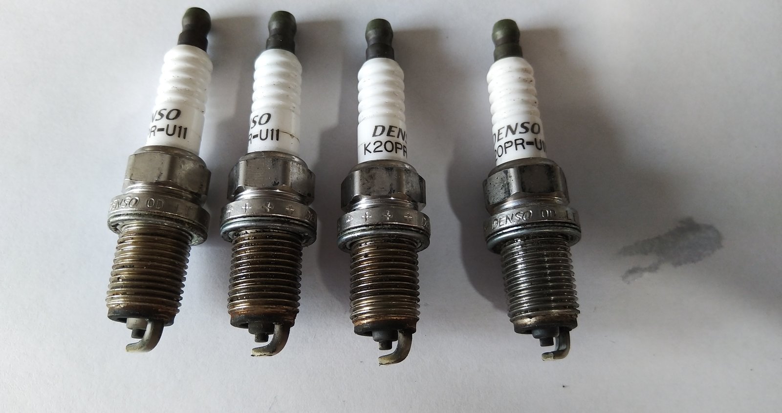

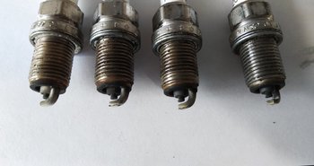

14 марта 20197 г 2 часа назад, loljeene сказал: Наверное рановато заменил loljeene , вопрос в том насколько увеличился зазор от паспортных 1,1 мм. Изменено 14 марта 20197 г пользователем petrik72

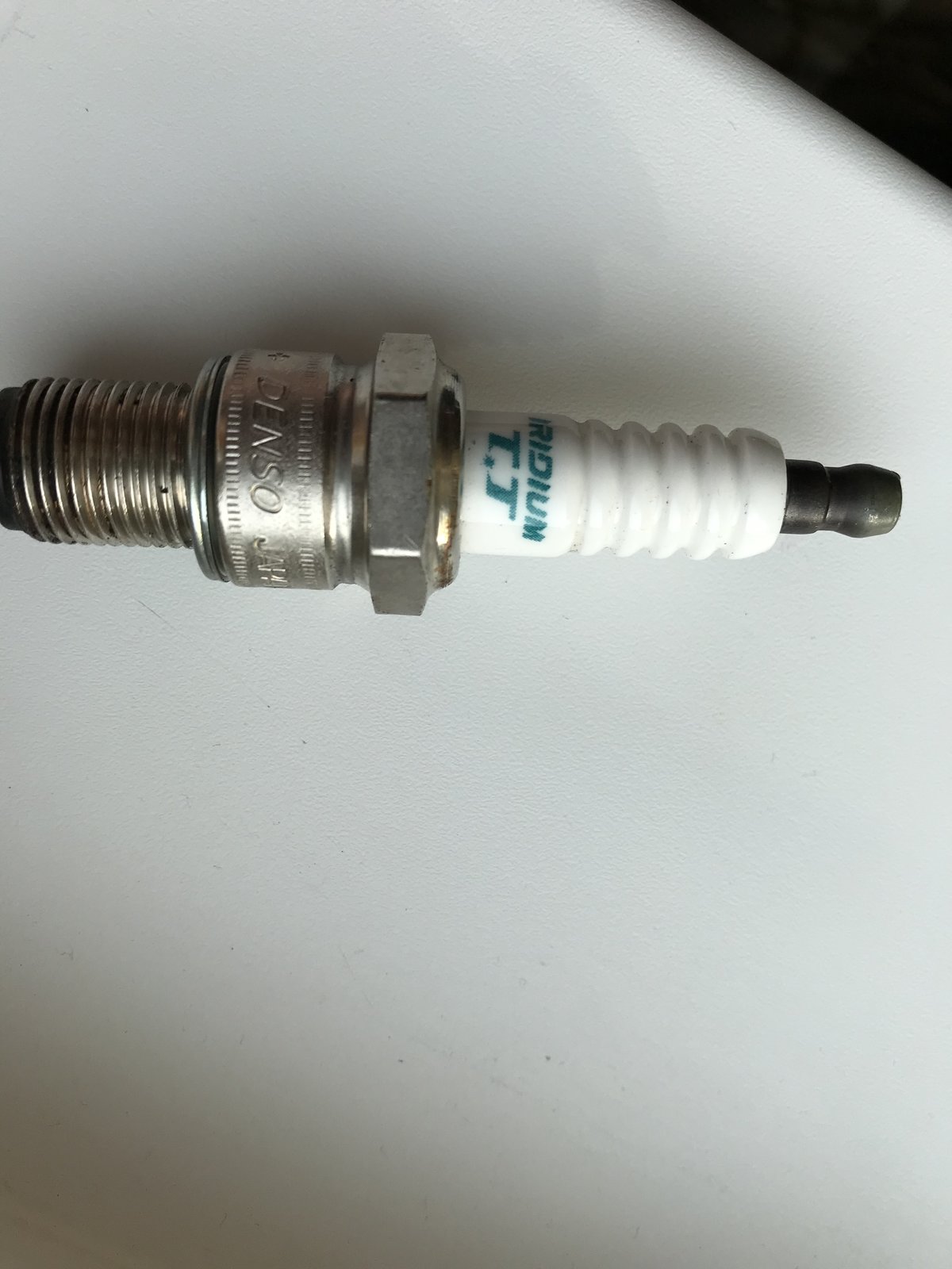

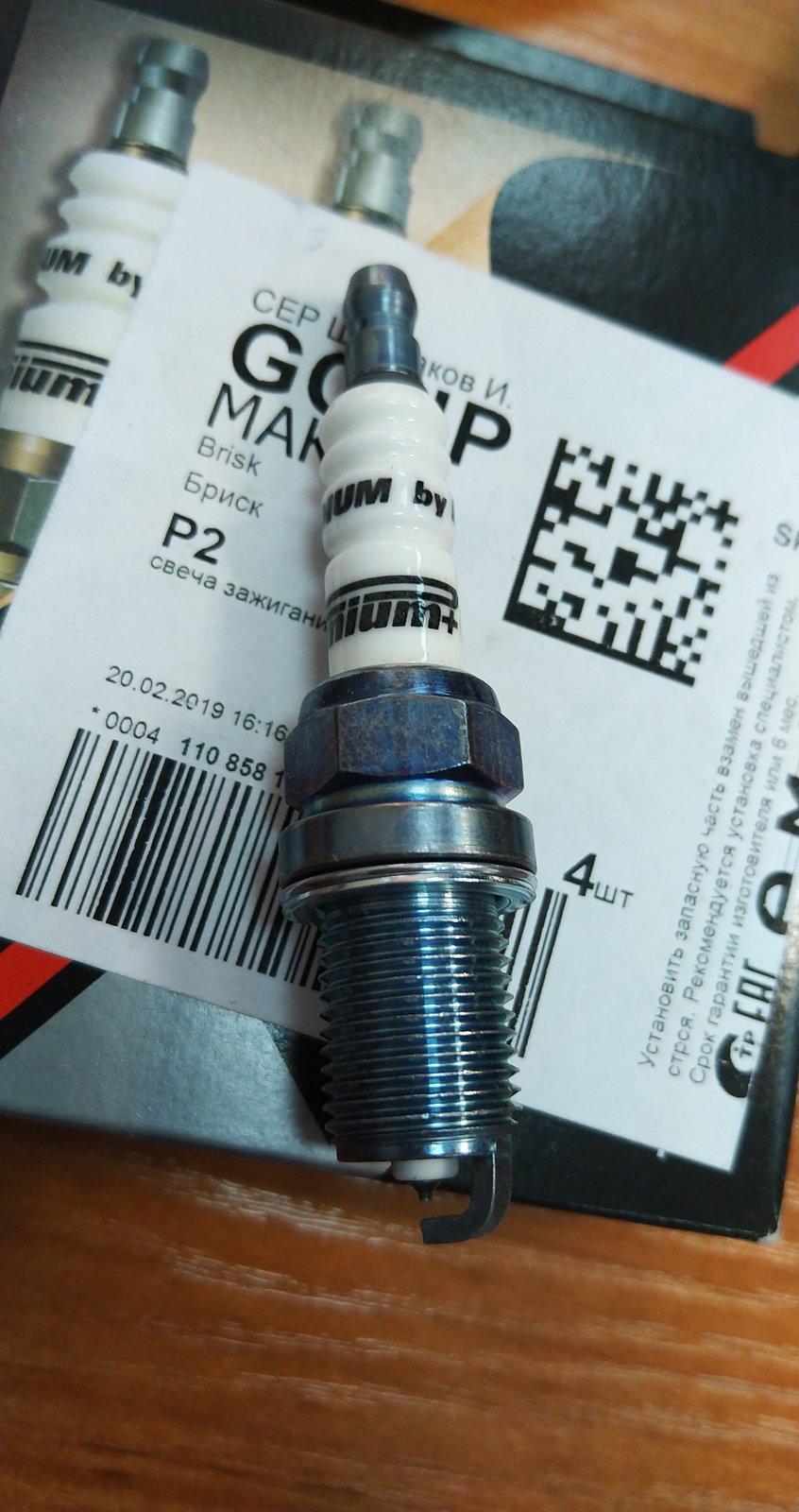

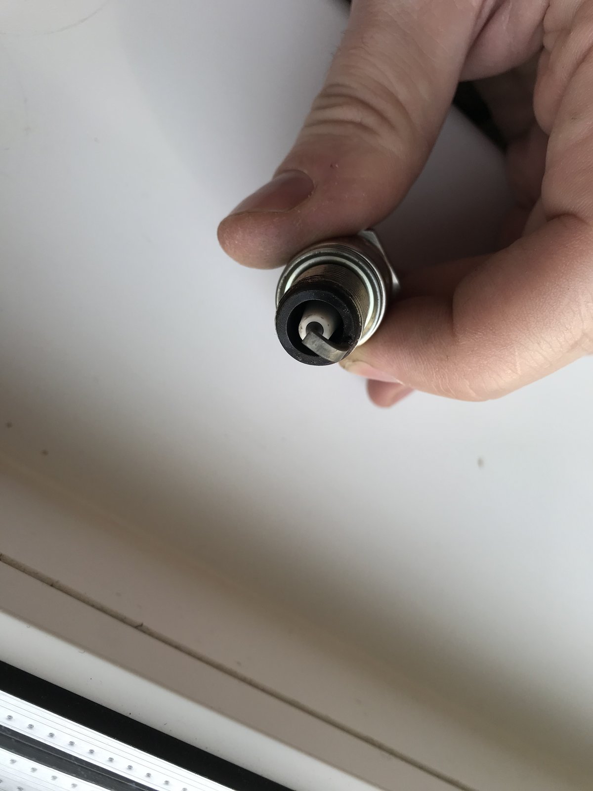

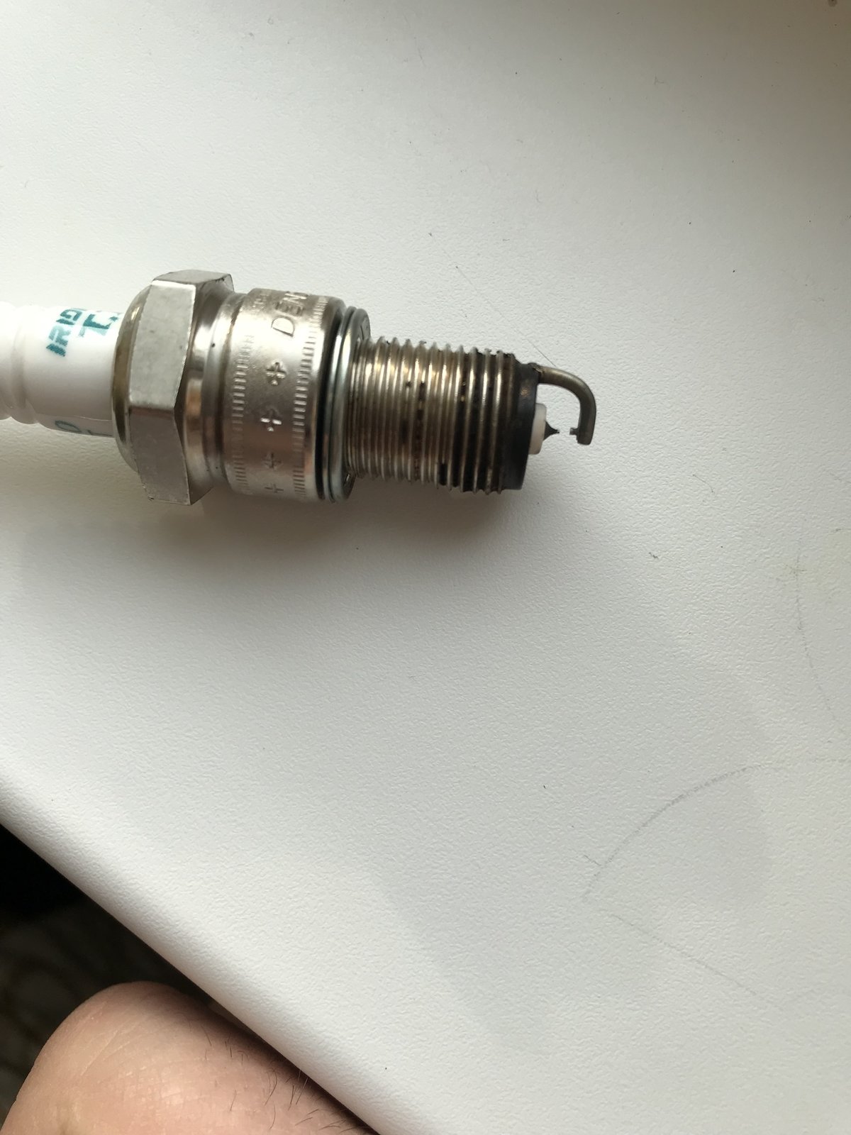

15 марта 20197 г Выкрутил иридий - подозреваю фальсификат. Свечи "прошли" от силы сотни три. Брал в Емекс. Изменено 15 марта 20197 г пользователем JIeXa
16 марта 20197 г JIeXa , по фоткам не совсем понятно: в чем фальсификат? Зазор сильно увеличился? У какого поставщика брали? Изменено 16 марта 20197 г пользователем Reins24

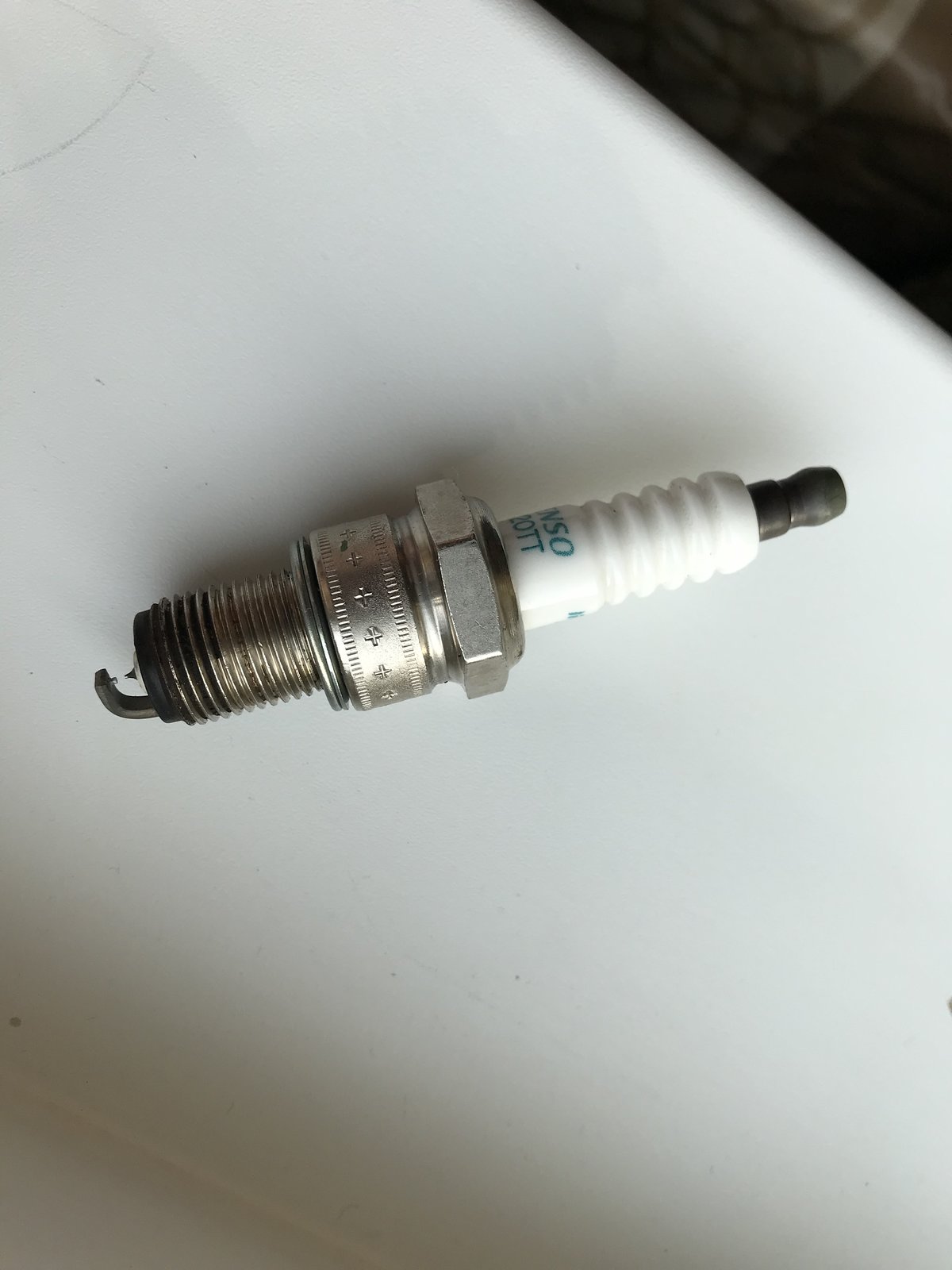

5 апреля 20197 г Почему Денсо свечи серии ТТ с зазором 0.8мм рекомендует на киа/хендай где заводская рекомендация зазора 1.0мм? И нужно ли менять зазор с 0.8 на 1.0 при установки таких свечей?
5 апреля 20197 г Sane , не только 1 мм. Например, Hundai i-30 1.6 (двиг. G4FC; GDI) свечи TT - XUH22TT:
