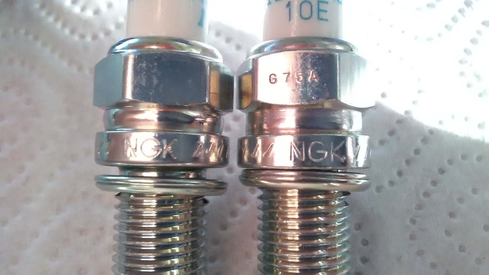

ИМне не нравится форма бочки под гайкой
Да, обратил внимание.

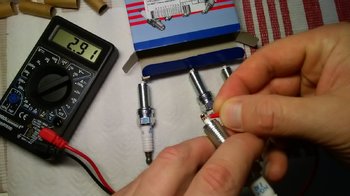

Нашел иридиевую оригинальную свечу NGK, сопротивление так же 3кОм.

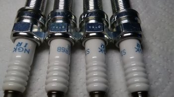

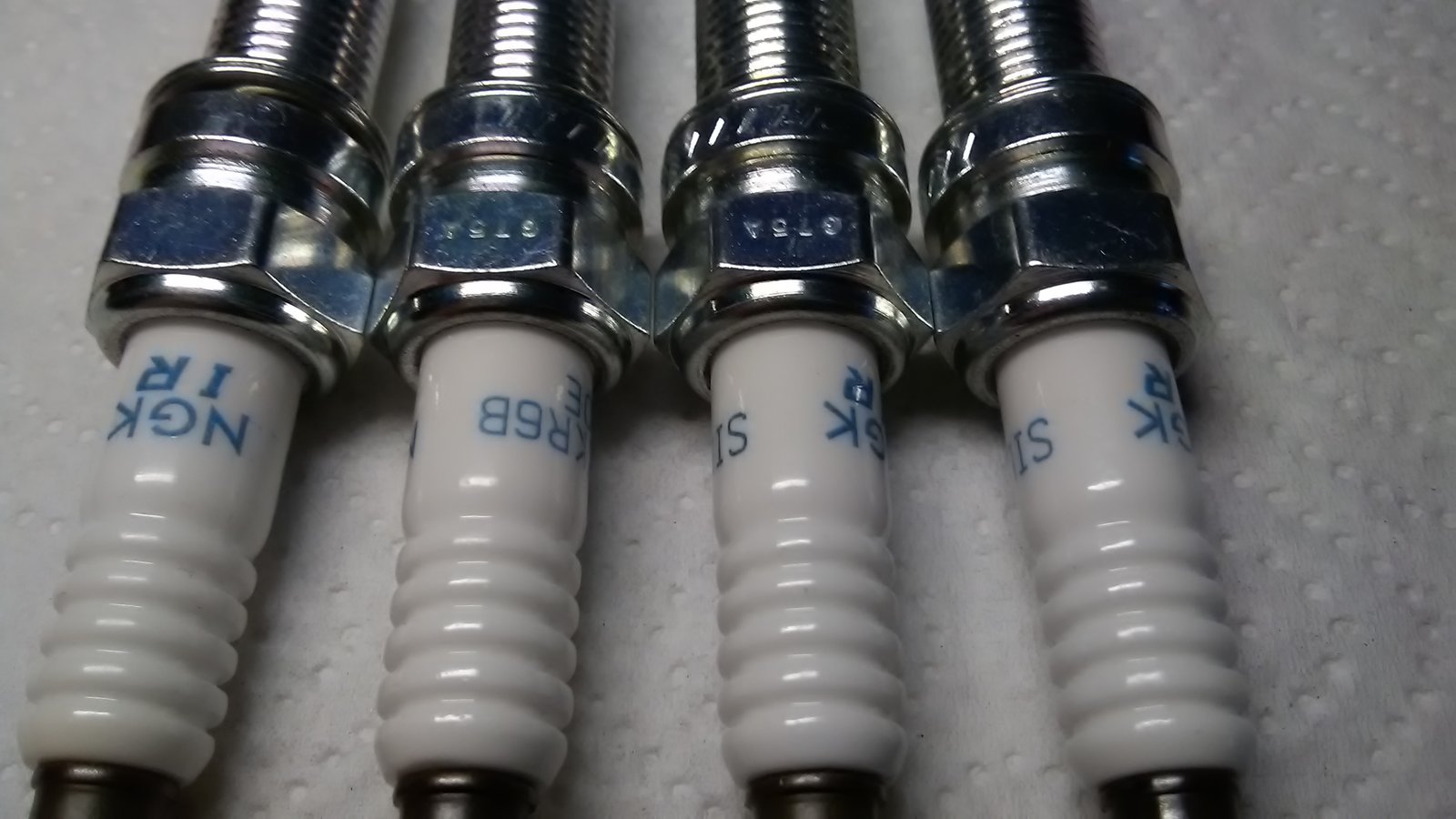

 igorkв течении часа до другого компа доберусь и всё выложу, был у ОД смотрел оригинальную свечу, одним словом - мои левак:D
п.с. отличия есть, но без оригинала тяжело отличить, достаточно качественная подделка, отослали фотки и пояснения поставщику, посмотрим что скажет.
Свечи NGK 93815 SILZKR6B10E, они же в оригинальных коробках 18846-10060.

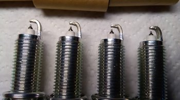

Первоначально ничего не заметил, даже имелась белая пыль на изоляторах, но по сравнению с оригиналом, как будто немного порошка насыпали, потом по нормальному измерил зазоры (плавают, все разные)
не соответствие значений сопротивления заводским параметрам (должно быть от 4 до 5кОм)
нет "вдавленного пятака", поверхность ровная.

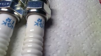

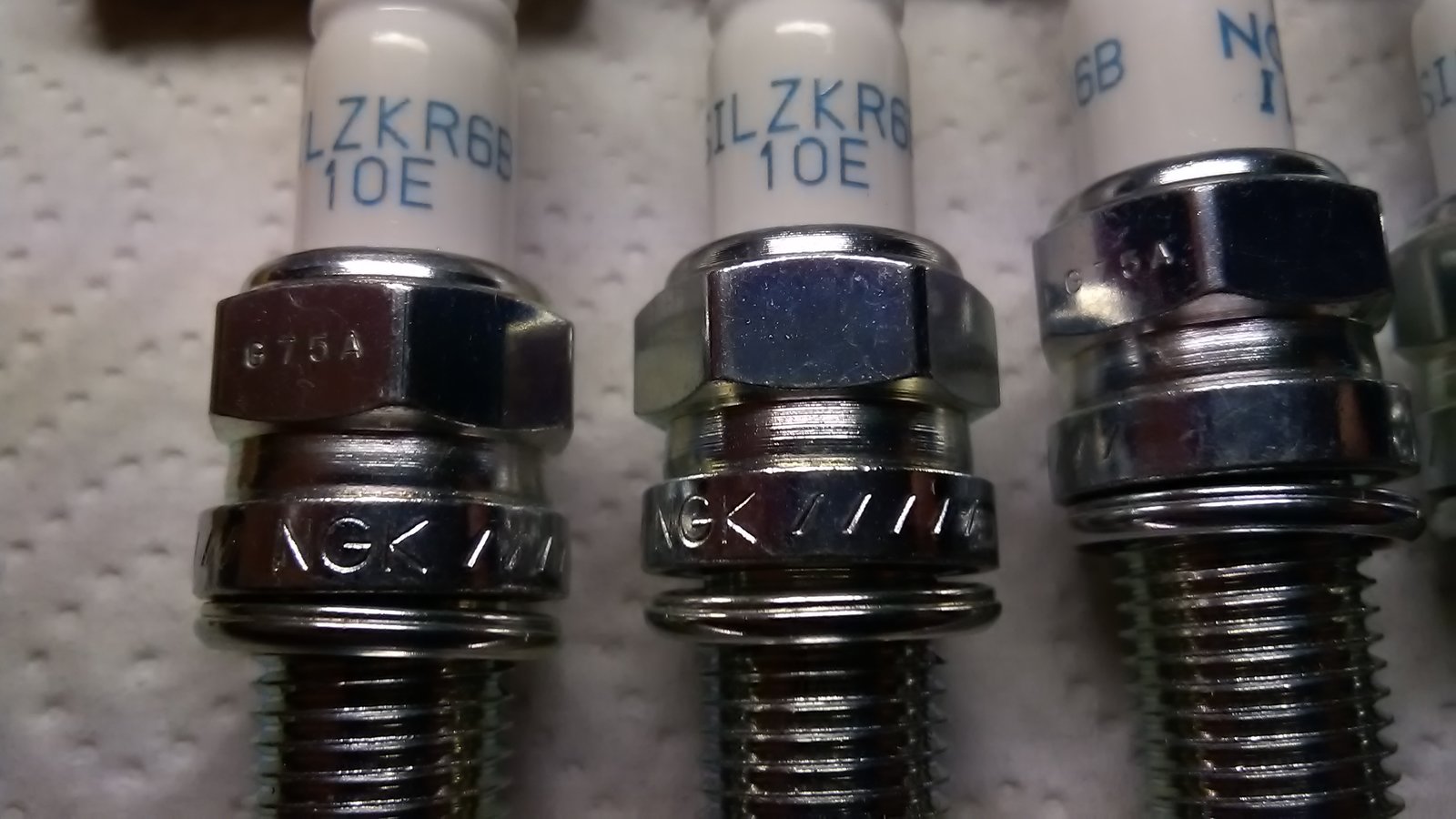

корпус свечи под гайкой не имеет бочкообразной симметричной формы, как у оригинала, а так же весь исцарапанный (у оригинала как зеркало).
переход изолятора к гайке - должно быть порошкообразное покрытие (особенность производства), отсутствует
надпись NGK выполнена неровно, буква N кривая.

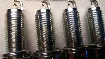

 резьба вся в заусенцах, кривые боковые электроды (должны быть под углом 90гр.), зазор между центральным и боковым электродом не соответствует заявленным характеристикам (на всех свечах), грязные изоляторы (где центральные электроды).

Евген 48  боковой электрод- пайку, с фотай, здесь где то мои фото должны быть, только на какой странице)
нашел на 223 стр,     и сразу вопрос у меня витка резьбы не хватает, чем чревато?

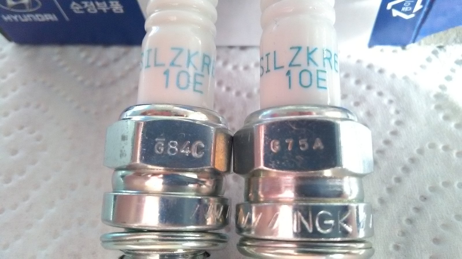

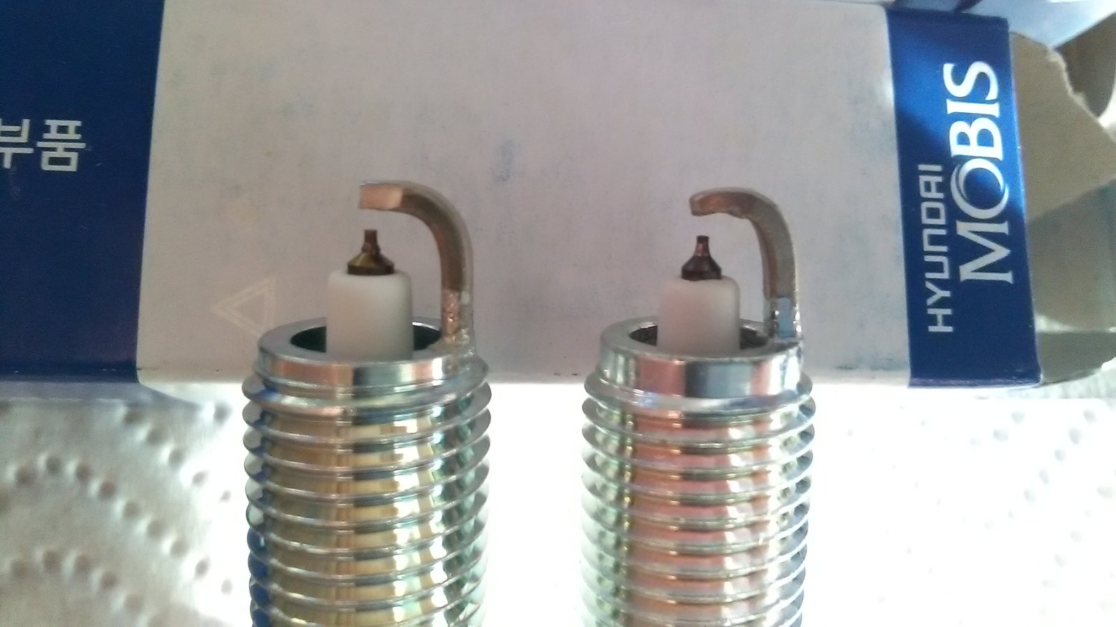

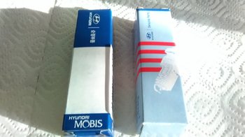

Продолжение по леваку. Приехали ко мне свечи от автодока, направление VSK (ранее там покупал другие запчасти).
Сразу скажу, то что приехало от автодока один в один, как у ОД, которые я смотрел пару дней назад, поехали.

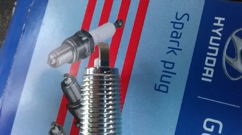

Самые главные отличия (слева всегда свечи от автодока):
совсем другая коробка с голограммой
почему то на автодоковских свечах не было картонных колпачков

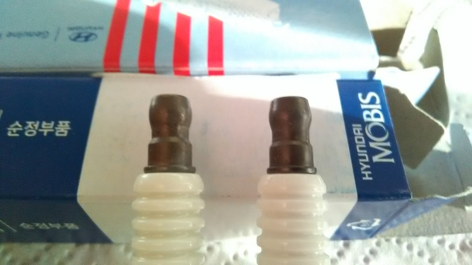

выемка на металл. "штыре" (к которому идёт катушка), и сам металл "штыря" светлее

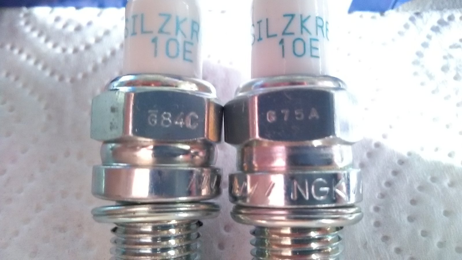

изолятор не такой белый, как на "леваке", имеется белёсый налёт от "производства"
разный шрифты артикула, партии свечей, и надписи (выбитой) нжк
под гайкой имеется отличительная бочкообразная "выемка" корпуса, зеркальная, у левака не такой формы и вся поцарапана

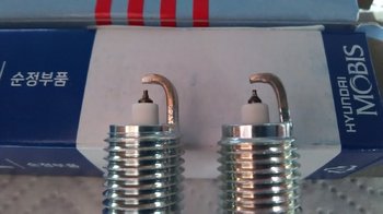

отличие в боковых и центральных электродах, у автодоковских угол бокового электрода прямой, в напайках
резьба более чистая, на леваке имеются заусеницы, но прям не совсем выраженные, цвет металла у автодоковских более серебристый (на фото не видно)
оригинальная свеча короче по длине на 1,5-2мм (на фото видно)
Ну и сопротивление оригинальных свечей от 9,3 до 9,5кОм
