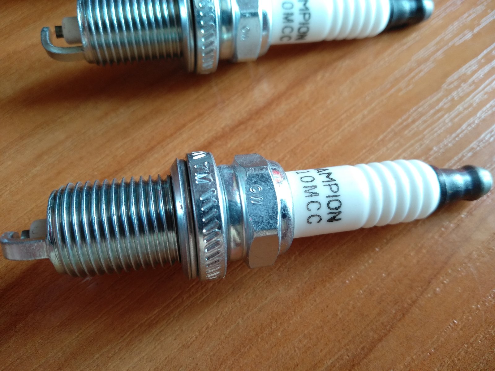

В 17.07.2018 в 10:50, dimaone сказал:
Кто регулярно использует свечи Champion, подскажите, эти свечи оригинальные ? Боковой электрод кажется немного смещен относительно центра.
У меня тоже такие кривые свечи

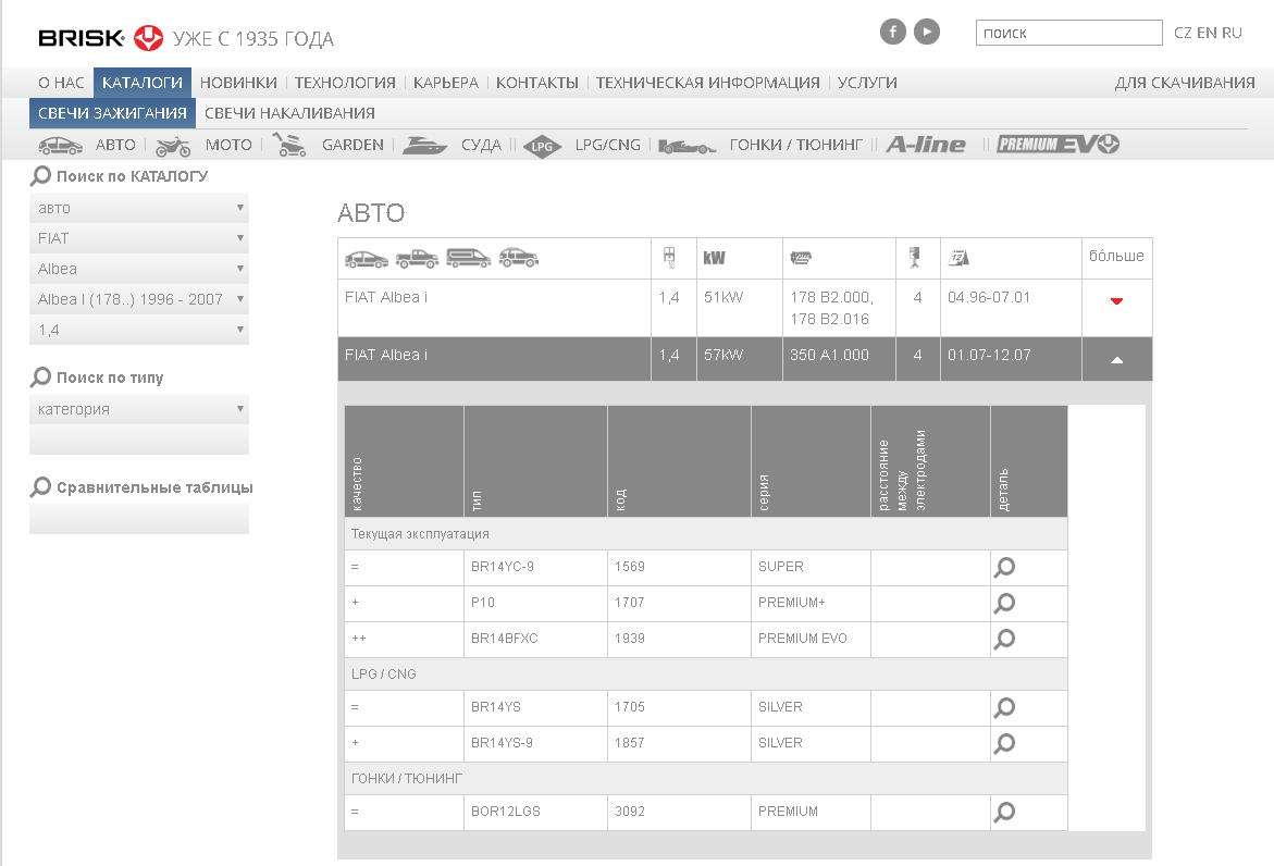

Помогите подобрать свечи для фиат Альбеа. Двигатель 350А1000.
Оригинальные NGK ZKR7A-10но они по 250 руб/шт.
Есть аналоги Denso XU22TT, Finwhale FS43, Champion OE199T10, все в районе 100-150 рублей, но у них зазор не 1мм, как у оригинала, а 0,9мм. На что это может повлиять?  Не беру оригинал потому что дорого. Кто-нибудь использовал Finwhale ? Какие получше?
1 час назад, A.Pro сказал:
Цена менее 100р за свечу BR14YC-9.
но у них зазор не 1мм, как у оригинала, а 0,9мм На что это может повлиять?
Купить свечи оригинал и подороже, чтобы спаслось крепче.
1 час назад, advert2 сказал:
Как-то вообще не рассматривал бриск. Хорошие? Ну если не помогут мне тут найти другие, возьму оригинал. Нжк.
