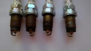

В ‎28‎.‎05‎.‎2016 в 12:09, Dimmy сказал:
Вот обычные свечи с моей Джетты с пробегом 30 тык. Заменил по регламенту. Оказалось, зря: проходили бы еще 20 тык минимум. На них я накатал около 10 тык по трассе со ср.скоростью 68-70 км/ч и 20 тык по городу со ср.скоростью 20-25 км/ч. Видим, что все чисто, рабочий нагар, зазор 1.05 мм, т.е. как у новых (1-1.05 мм). Значит, движок работает нормально, бензин хороший. Отлично! :fx:
Сегодня подтвердил то, о чем писал два года назад при замене свечей. У приятеля на такой же Джетте 1.6 CLRA, как у меня, обычные никелевые свечи отбегали 50 тык (общий пробег авто - 141 тык), хотя по регламенту замена предписана на 30 тык. Что видим? А ничего страшного! Смотрите на фото: VW AG - это мои заводские свечи с пробегом 30 тык, а NGK - это те же самые товарные свечи ZFR6T-11G (5960), но после 50 тык интенсивной эксплуатации. С виду отличий ноль, даже нагар похожий. Единственное: зазор за 30 тык увеличился до 1.10-1.15 мм, а за 50 тык - до 1.15-1.20 мм, что логично. По идее, даже 60 тык на этих свечах проблем не создаст. У меня сейчас NGK ZFR6T-11G прошли 30 тык и менять их я пока не собираюсь.
