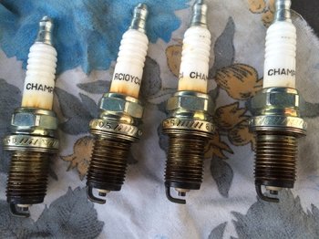

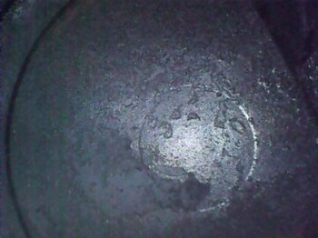

11 мая 20188 г Выкрутил сегодня Champion RC10YC4, подскажите по состоянию, пробег на них тысяч 6-7. Какие-то они влажные на вид. 1-2-3-4 В добавок пару фото из 4-го цилиндра.
12 мая 20188 г James May IliaP. Если эти советы для меня, то как раз хотел спросить, если мне смысл лить какой-нибудь Шеврон-Техрон или хватит постоянно заливаться Shell V-Power 95? По жору масла затрудняюсь сказать, но год назад Mobil 1 0W40 за 7 т.км. съело наверное с половину расстояния мин-макс щупа. Пробег авто 147 т.км. Пробеги в основном короткие 8-10 км в одну сторону, 2 раза в день. С начала марта вообще выкатываю раз в неделю но "на подальше". До этих свечей стояли NGK, так вот они за пробег ~15 т.км были сухими, но с нагаром. А Чемпы мокрые почему-то. Изменено 12 мая 20188 г пользователем Levershine
