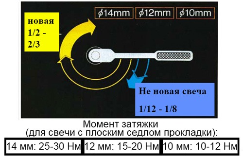

по поводу "мастеров" и моментов затяжки, ни один мастер не сможет точно затянуть с моментом 20-25 Нм, какой бы набитой не была у него рука. динамо-ключ тут как раз лишним не будет.
на упаковках свечей есть схемы затяжки, в принципе при отсутствии моментного ключа этими схемами желательно руководствоваться.
ранее в этой теме были таблички, типа таких:
Да. Я это и имел в виду. Это ведь производители свечей рекомендуют- должно быть правильно. Или?
