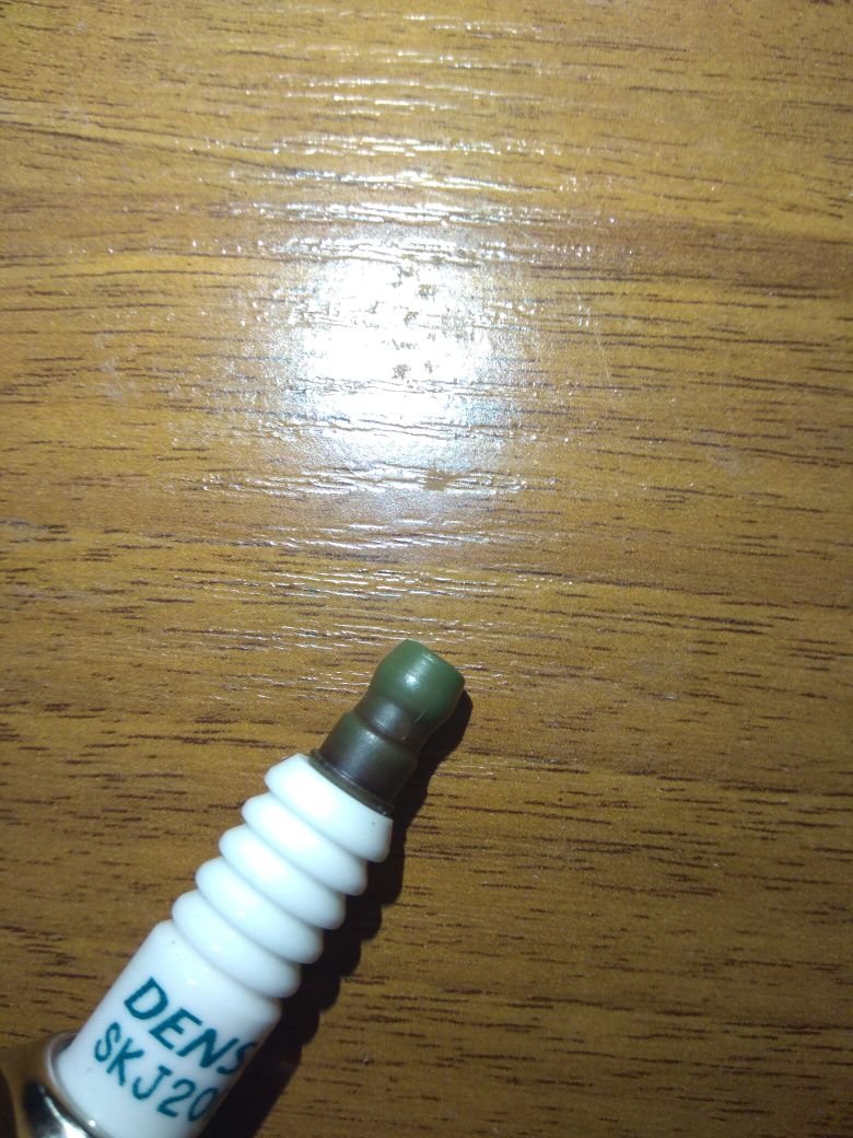

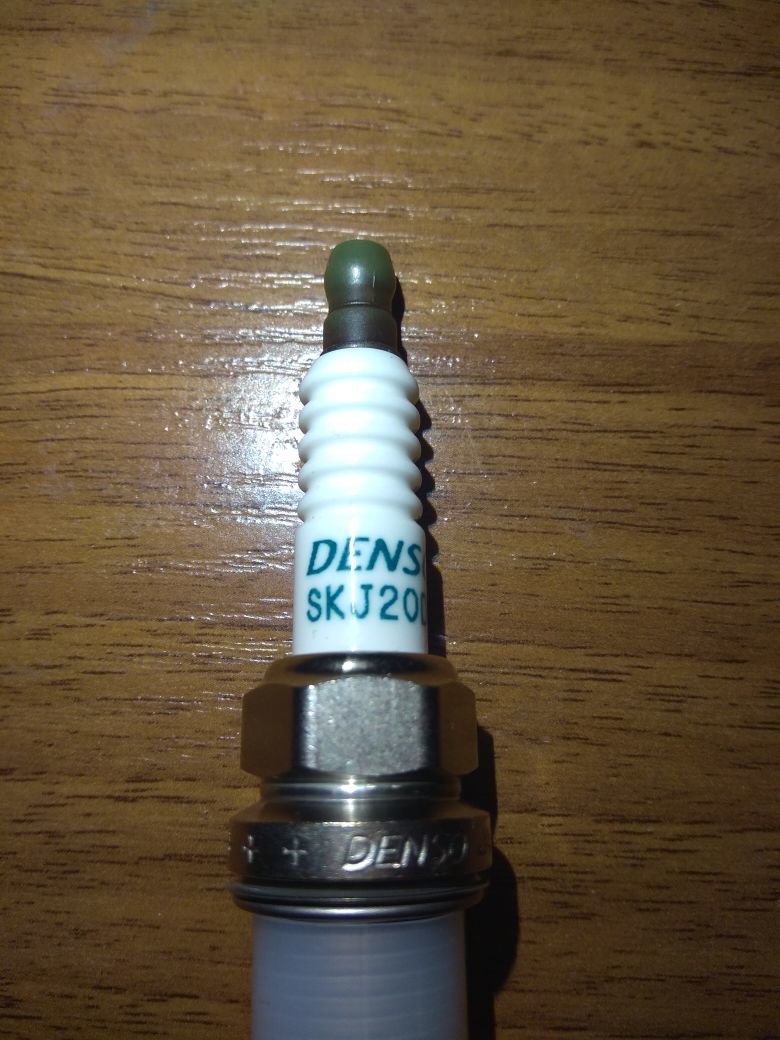

Купил иридиевые свечи денсо для сивика и что-то не понимаю что купил. Исполнение качественное, контактный вывод матовый, надписи на изоляторе не стираются и находятся под лаком, гравировка ровная Denso JAPAN, резьба не вызывает нареканий, электрод отцентрован . Что напрягает так это гравировка плюсиков после денсо имеют круговой периметр, которого не было(вроде) на свечах ТТ для соляриса. И самое главное надпись на изоляторе должна быть не сплошной надписью, а сеткой из точек.
IMG-20180331-WA0001.thumb.jpg.f3044c9c76bbc8a2ab75e0e902edd33e.jpgIMG-20180331-WA0002.thumb.jpg.8e17d2c6602fcfadbd8b2bb9972eeb07.jpg
К слову заводские свечи такие же, имеют надпись сеткой из точек, остальное похоже.

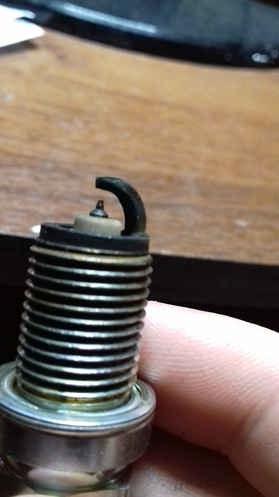

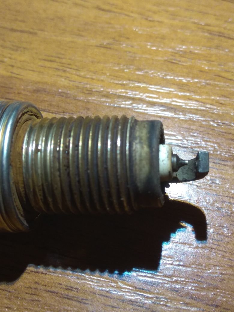

А вот свеча, которая прошла всего лишь 35тыс. и машина на этих свечах отказалась заводится вообще. Бенз только ГПН g-drive 95 на одной и той же заправке. И по всем внешним признакам она такая же как и то, что новое купил.
И вот вопрос, это свечи подделка или бенз гумно? :D
Да сколько ставил простых свечей Denso на Toyota плюсики были, НО надпись DENSO на изоляторе была из точек всегда. У тебя Made in Japan на коробке?

По мне, у тебя свеча не догревается. Или сплошные короткие поездки.

На сколько я вычитал иридиевые свечи денсо производятся только в Японии, правда статья была не свежая. Да Сёва-тё, Кария, Айти, Япония(на упаковке). Очистил от загрязнений предыдущие свечи и закрутил вместо заводских. На одной катушке был красноватый налет, которого не было. Было пол бака предыдущего бензина с ГПН, вот видимо откуда проблема. Сейчас бак шелла и вкручены те свечи, на которых машина не завелась.
Сравниваю новые купленные свечи и заводские, все одинаково кроме надписей на изоляторе слева покупка, справа завод. Если это действительно оригинал, то такое ощущение сменили оборудование по нанесению маркировки или в таком роде. Завтра буду бомбить Денсо РУС, пусть дают однозначный ответ))

85-90% трасса. Все таки хочется грешить на бенз, 2 раза за год делал диагностики через сканер. Все работает штатно, ошибок нету, все параметры в норме.

Собственно получил ответ от Денсо Рус по поводу отличия маркировки в свечах. Иридиевые свечи собираются в Японии, но есть несколько производственных линий и поэтому есть различия именно в нанесении маркировки на белый изолятор свечей, заштрихована надпись Denso или нет. Свечи купленные мною 100% оригинал. Так же подсказал еще пару методов определения подделки:
1)Иридиевый наконечник закреплен при помощи высоконадежной технологии лазерной сварки 360°. Китайцы не парятся и просто на станке вытачивают тонкую вершинку из основного тела электрода.
2)Юбка, которая чуть ниже нарезанной резьбы идет, не поддается царапинам. У китайцев там обычно идет напыление на более мягкий и дешевый металл, которое легко сходит. У Денсо там своя технология.
Ну и основная инструкция по выявлению подделки http://www.denso-am.ru/media/607576/fake_sp_ru5.jpg
В очередной раз убеждаюсь, что если есть малейшие сомнения, всегда можно получить ответ от компаний производителей, а не торговцев. Конечно не все компании представлены у нас в РФ, можно обратиться в головное отделение, ну и не всегда идут на контакт :D
Кокос- проверь зазор в свечах иридиевых и проверь их сопротивление( с завода идет 5кОм)- если сопрротивление упало или заметно выше- свеча неисправна, и подлежит замене.

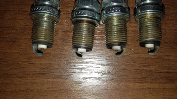

Сам попался на иридиевых свечах  NGK 5464, заводились прекрастно, работали без притензий, кроме того что все 4свечи разом незавели в одно прекрастное утро, самое интересное, что у всех четырех свечей, сопротивление : 3.7-3.9 КОм стало сейчас, а было 4.9-5.1кОм с новья, мерил при покупке. и простояли 5лет а пробежали по факту = 47т.км(при том что производитель обещал ресурс свечей= 90-120т.км --обидно))
Зато вид у всех как новые, будто сегодня принес с магазину..... (машина масло не ест,мотор полностью исправный, общий пробег 58т.км,  бензин лью БиПи и Лукойл 95экто заправки только фирменные)
Мой вывод ставь стандартные и меняй по регламенту ,а иридий или платина- баловство все это и неоправданная трата средств( кроме случаев затрудненного доступа к свечам или отсутсвия альтрентивы на рынке.)
