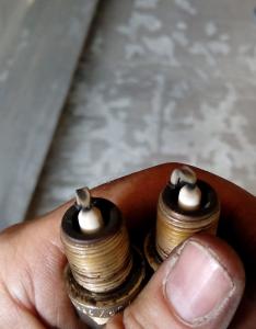

7 июня 201610 г отмочил (замочил в сортире ) в Саните или Санлоксе свечи на сутки чтоб отмыть их..в принципе все очистилось но ферроценов налет не убрал..что дальше со свечами можно делать? металлическая и керамическая часть нормальная вроде
7 июня 201610 г отмочил (замочил в сортире ) в Саните или Санлоксе свечи на сутки чтоб отмыть их..в принципе все очистилось но ферроценов налет не убрал..что дальше со свечами можно делать? металлическая и керамическая часть нормальная вроде Есть шанс "отчистить" - заправляйся с Винсом или хотя бы с Кастрол ТВЕ. Потихоньку уйдёт, ну и стороной обходи "странные" заправки и всякие франшизы. Удачи!
