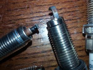

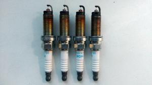

Родные NGK  отходили около 115 ткм и были заменены просто из принципа "хорош наглеть, надо поменять". Второй комплект от Денсо прошел около100 ткм, был вчера заменен перед зимой.  Каких либо улучшений после замены не понял, дв-ль 1AZ-FE, пробег 215, бензин в основном Лукоил 92 и 95. Состояние свечей совсем не плохое.
Свечи все такие

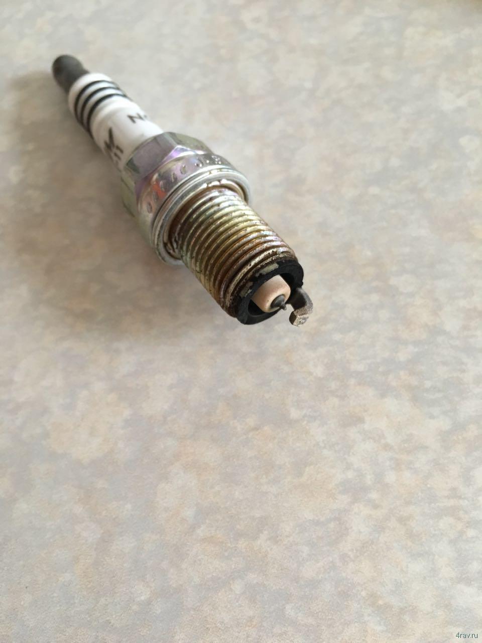

Иридиевые свечи NGK DILZKAR6A11, пробег 67500 км, из них 40000 по России.
Очень страшные. Какой бензин? Добавки в топливо использовал?
92-й с Роснефти. Добавки не использовал.
Честно говоря, наш бензин поднасрал, к бабке не ходи.
Моющая присадка в бензин - спасение.
Да уж, вот вам и Евро-5 роснефтевский...  :(
С другой стороны, честно говоря, не так уж плохо - 40 тыр. Но видно -самоочищение слабое.
Делать профилактические заливки к бензину Винсс или Кастрол ТВЕ и будет ок!
Сами по себе эти свечи очень классные, ходят очень долго, по 100000км совсем не редкость. Себе такие хочу, но подделок много.
@Satellite, наклони свечу и сфотографируй, чтобы было видно как центральный электрод посажен в изолятор.

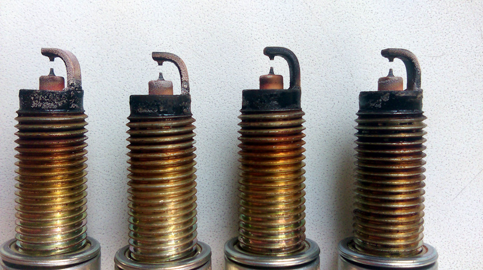

вот только не надо на Ростефть и 95-ый ее бензин "зря пороть горячку" (исключительно 95-ый и исключительно Роснефть!!! пробег примерно 40 т.км, может чуть больше):
@Satellite,
Всё очень пристойно, приятно посмотреть.

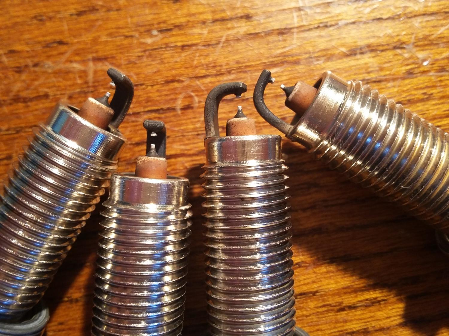

оригинал денсо
FXE20HR11
стояли на hr15de пробег около 80ткм, походят или покупать новые? цена за 1шт щас кусается
p.s почищены средством для чистки плит.. :) были более красные и с черным налетом на металле
бензин в основном 95, зимой 92, летом часто 98
Изменено пользователем collider
@collider,
побегают, смысл их чистить на мой взгляд - никакой, через 2-3 т.км будут опять грязные
на других моторах выкручивал состояние посмотреть заодно и помыть и зазор проверить 0.9-1 мм нормально, а сейчас забил иридий долго ходит
