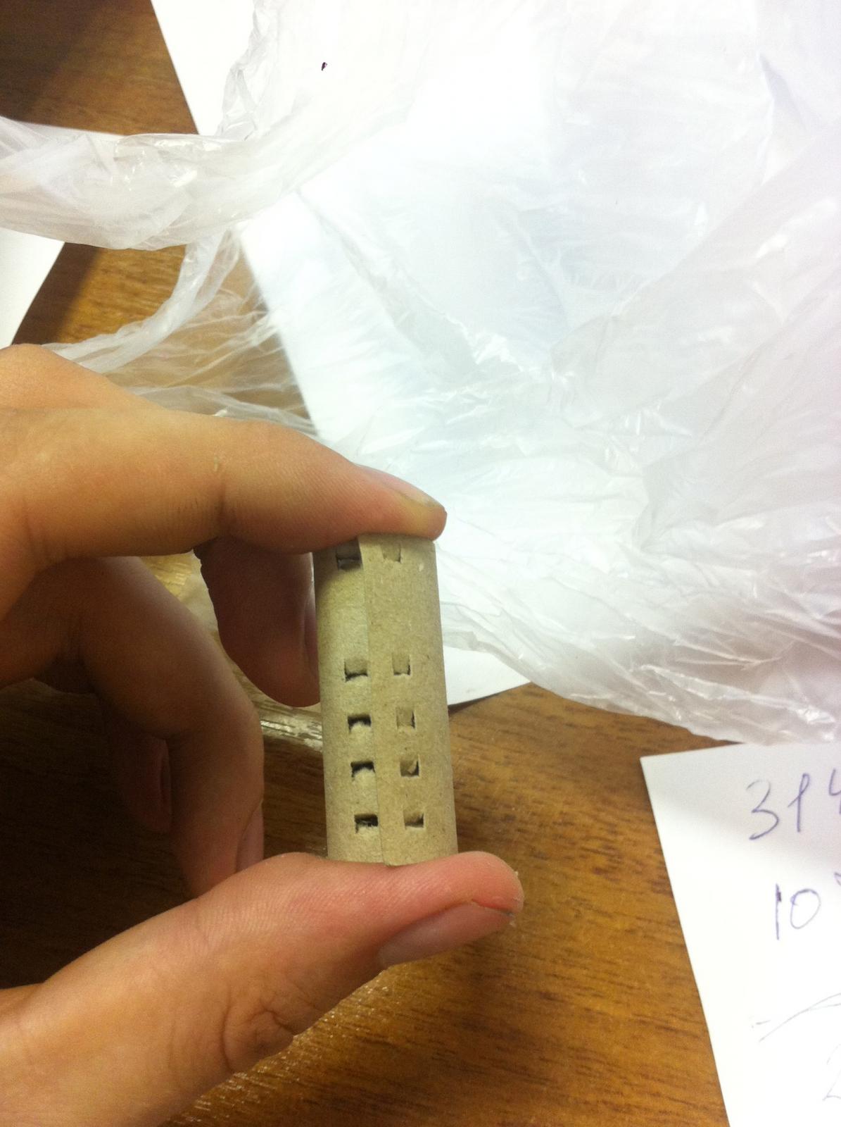

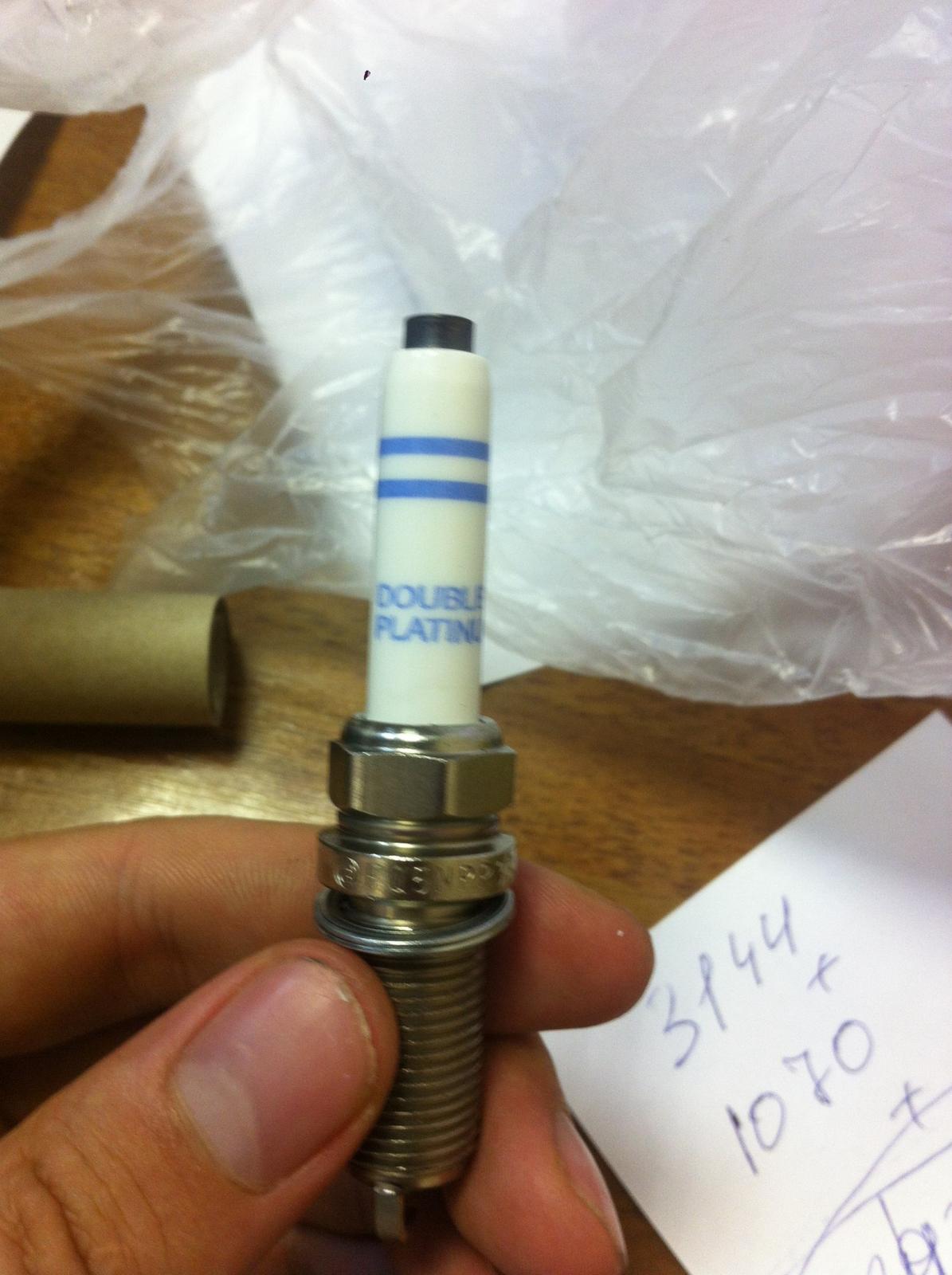

Прикупил свечи через автодок у поставщика Склад7, вроде норм - но смущает упаковка (точнее втулка на резьбе) 0241245673 BOSCH
Не подделка ли?  Есть мнение?
Пс Смущает, что пропали все предложения по этому номеру, хотя раньше было не мало.
Изменено пользователем Resurs
@Resurs,похоже на оригинал,но промерить сопротивление не помешает.
