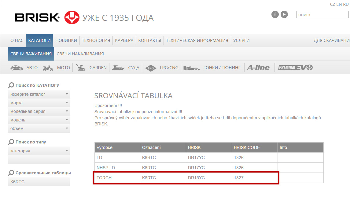

Вам на лифановских форумах задурили голову "типо представители", которые с трудом представляют строение и характеристики свечей зажигания, давайте обратимся к первоисточнику, а именно к "родному" каталогу TORCH: на 6-й странице читаем: K20PR-U, IK20 и VK20 - это ваши свечи Denso.
По Брискам, сайт выдаёт кросс на DR15YC - с ресурсом до 30 тыс. км., те же свечи с улучшенными характеристиками:
A-line 12 DR15YCY (0026), A-line 28 DR15YCY (0037) и Extra DR15LDC (1372) - до 45 тыс. км.;
A-line 20 DR15LDCY (1444) и A-line 26 DR15LDCY (1459) - (с двумя боковыми электродами) - до 55 тыс. км.;
Extra DR15TC (1329) - до 60 тыс. км.;
A-line 27 DR15TCY (1449) - (с тремя боковыми электродами) до 70 тыс. км.;
Platin DR15YP (1400) - до 90 тыс. км.;
Iridium Premium+ P4 (1622) - до 100 тыс. км.
Скриншоты первоисточников прилагаю, остальное от лукавого).
