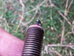

Иридий. Пробег 54 тык. (из них 40 на пропане).
что то говяненко выглядят..такое ощущение что не пропан а ферроцены какие то..свечи должны быть белые и чичтые
+1 низкое качество топлива, меняйте чаще фильтры.
Какие фильтры? Бенза? Только завожусь на нем, бака хватает на полгода. Газа? Газпромовский газ. Не сказал бы что особо грязные фильтры.
ПС. Хотя.... вчера полдня покатался на бензе, на газ-заправку некогда было заехать. Может так за полдня засрать? Хотя, особо большого криминала в свечах не вижу, на трассу выеду очистятся.
Изменено пользователем SHERIFFF
На ГБО тоже фильтры меняйте почаще, а лучше поменяйте заправку)

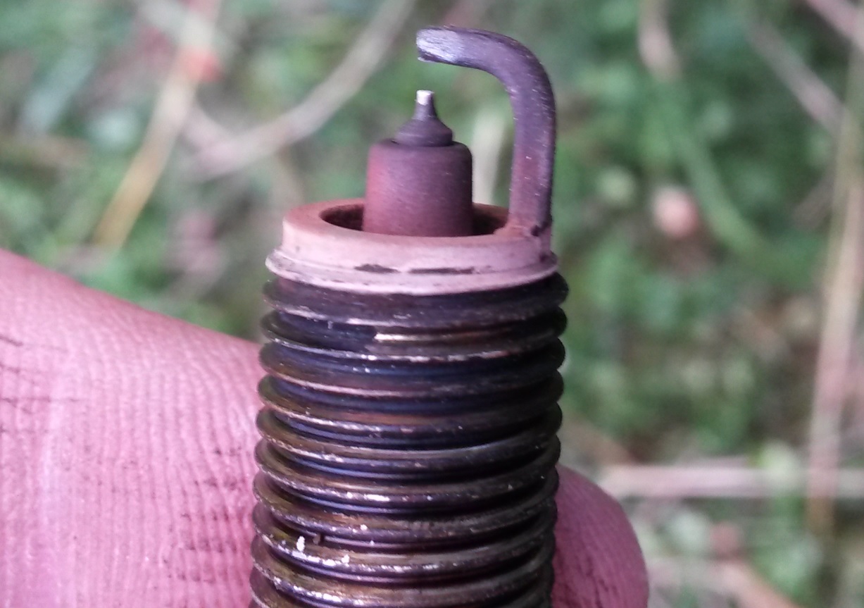

Гранта 87лс. 60000 пробег. Из них на этих свечах 30. Бензин баншефть франшиза (ооо регион). Топливо как будто с октаноповышающими присадками.
Пробег 20000.Бензин 95.Перед заменой использовал бутылку Castrol TBE.Розоватый налёт присутствует в небольшом кол-ве.Заменил на Denso K20TT.
