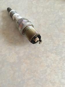

вот такие свечи я вывернул спустя 50 т.км примерно, это иридиевые свечи NGK, которые рассчитаны на 40-50 т.км согласно информации с буржуйского сайта, что скажите?
походу из-за изменения зазора (выгорания электрода) увеличился расход прилично, минимум на 1 литр вырос, но я не исключаю, что сам активнее начал нажимать на педаль газа + машина туповата мне стала казаться... может какую промывку залить\побрызгать на дроссельную заслонку))) на ней кстати прилично так нагара, эта самая грязная свеча в плане нагара, остальные почище.

Сегодня первый раз завелся и проехал после замены свечей. Я, конечно, не знаю с чем это связано, но переключения АКПП вообще незаметны, ДВС шепчет, тяга улучшилась. На старых свечах было похуже. Хотя с виду рабочие. Вот так вот :pardon:

Интересен такой вопрос-зазор увеличивается и как бэ длина искры больше, значит она может контактировать с большей поверхностью смеси. Это лучше?
Хотя с другой стороны-меньший зазор, сила больше, плотность заряда, искра жирнее(я не знаю как это правильно назвать). Или это лучше? Да и катушкам меньший зазор легче пробить.
@folow me, у меня была Калина и я имел возможность сравнить свечи NGK с зазором 0.9 и 1.1 мм. Насколько помню, на первых движок работал как-то четче и ровнее.
Может быть все дело как раз в силе разряда? Я не голословно, как то было на старом японце такое что просто на вкрутив назад старые свечи с уменьшеным зазором получил тоже более ровную работу пихла. До этого были какие то подергивания, не подтраивания, работают все цилиндры, но как то двигатель нет нет да шевельнется еле заметно.
точно такая же ситуация у меня была, стоишь на светофоре, и улавливаешь разовое подтраивание.. как буд-то 1 раз пропуск был и холостой ход падает ниже чуточку, это бесило если честно, а как теплее стало... меньше таких косяков стало, но по пробегу пора было менять и поэтому заменил, 2 дня езжу, полет отличный, "колебаний" не замечаю
в том то и дело что это было не разовое подтраивание, нету подтраивания. Пропуска зажигания не происходило,обороты не проседали а просто будто бы один из цилиндров как то спонтанно раз и сработал как то не так.
Где-то читал, что увеличение зазора в свече даёт доп. нагрузку на катушку (модуль) зажигания
Естественно - мощность искры увеличивается, нагрузка возрастает, физика)
