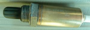

Свечи VK16... пробег около 10тыщ.км. Прошли очистители топливной системы Моторесурс, VeryLube, HG для катализатора где то с год назад и 4тыщ.км. А так на постоянку лью Активатор Топлива Моторесурс (последние 400 литров точно с ним).
Налёт (сажа) не жирный, стёрся рукой без проблем (на одной свече видно, остальные не трогал). Ток они бронзовые какие то хех стали, а изолятор белый-белый, как новый хех.
Причина выкручивания - визуальный осмотр спустя 2,5 года, ну и вдруг в активаторе ферроцен хах и свечам и кислороднику хана.
И главное для чего - смазка резьбы свечей и кислородного датчика вот такой смазкой (PERMATEX 89464). Также наконечники и сам изолятор свечи, а так же наконечники со стороны УОЗ смазкой PERMATEX 81150... посмотрим будет нагар сверху жёлтый увеличиваться или нет после диэлектрической смазки. Кислородник не вытирал на фото... было чуть сажи, которая вытерлась так же без проблем сухой тряпкой. ДВС почти всегда в режиме недогрева (короткие поездки по 7-10км 2-3 раза в день 5 дней в неделю)

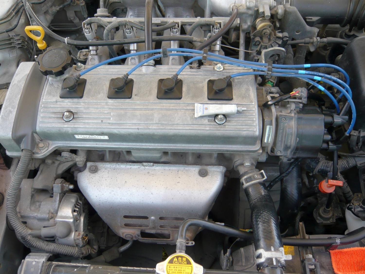

@Dimcho,Шикарные свечи стоят! И так чисто под капотом )))
Спасибо за мнение. Перед тем как ставить конечно же все параметры проверю визуально/штангенциркульно, чтоб потом не было больно.
к тому же провода придётся поменять
 Шестерка уже переделана на коммутаторную бесконтактную систему с соответствующей катушкой и проводами. Вы это имели в виду?

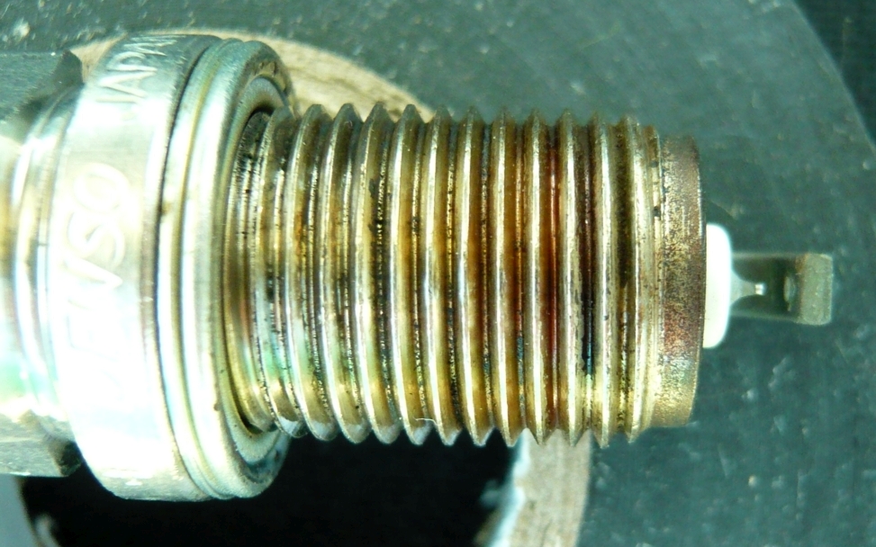

отмочил (замочил в сортире :acid: ) в Саните или Санлоксе свечи на сутки чтоб отмыть их..в принципе все очистилось но ферроценов налет не убрал..что дальше со свечами можно делать? металлическая и керамическая часть нормальная вроде :mad:
Санита это щелочное мобщее средство, хорошо очищает нагар. Чтобы убрать ржавчину - фероцен, нужно теперь очищать в кислотной среде - лимонная кислота, уксусная, ортофосфорная и д.р. Либо моющие средства с кислотами.

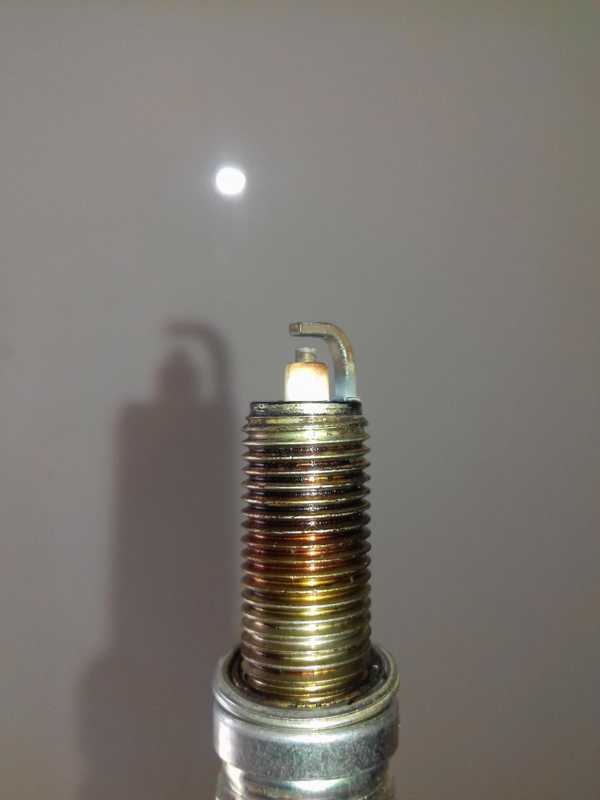

свечи после 29000 кмpost-11944-0-23914700-1468404289_thumb.jpgpost-11944-0-06957400-1468404303_thumb.jpgpost-11944-0-29024200-1468404316_thumb.jpgpost-11944-0-85619600-1468404346_thumb.jpgpost-11944-0-50783900-1468404359_thumb.jpg
четыре отдельных, разные свечи   машина киа рио 3

Хорошо потрудились, к двигателю претензий нет.
Износ электродов - им на покой.
Ставь иридий, и будет тебе счастье.
вкрутил  такие же, только на железном ободке япан написано.
А как  на глаз измерил износ электродов?
Да подогнуть и снова в путь!
Износ, это не только зазор.
Края зализаны, и это о многом говорит ... т.е. о стабильности искрового промежутка во времени говорить не приходится.

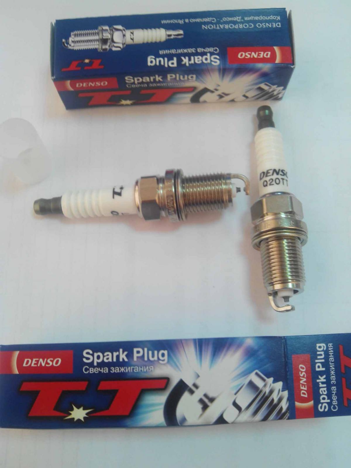

поставил обычные бюджетные за 125 руб штука Денсо ТТ..доволен..машина ожила после полуживых Денсо иридиум повер( которые прошли тыщ 60).по такой цене можно смело ездить и менять раз в год.
ед напрягло(начитавшись форума), что надписи сделаны на керамике не сеточкой зеленоватой а плотным черным шрифтом....напрягаюсь вот..упаковка отличная..брал в емексе. по штрих коду бьется как сделаны в Японии.. :mad:
@Gloryk,Нормальные вроде бы свечи. А сделаны в Японии или Индонезии? Что на коробке написано? Шрифт жирный или тонкий у артикула свечей?
