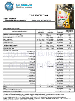

Shell Rimula R6 LME 5W-30 свежее за анализ спасибо друзьям товарищам  Optovik, Ринат Амангельдыевич, Projector, Евген48, a-ha, fareastwood, Дюпелёк, АлексейА, Виктор36.
Масло вскрывал и отправлял в лабораторию Optovik.
Shell Rimula R6 LME 5W-30 (VOA BASE) копия.jpgShell Rimula R6 LME 5W-30 URC копия.jpgShell Rimula R6 LME 5W-30 photo1.jpgShell Rimula R6 LME 5W-30 photo2.jpg
Shell Rimula R6 LME 5W-30 photo3.jpgShell Rimula R6 LME 5W-30 photo4.jpgShell Rimula R6 LME 5W-30 photo5.jpg
Масло заявлено как: ACEA: E6, E7; Cummins: CES 20077; DEUTZ DQC IV-10 LA; Iveco TLS E6; Mack EO-N; MAN: M3477; M3271-1; MB-Approval 228.51; Renault RLD-2; Volvo VDS-3; Scania Low Ash.
1) По вязкостным характеристикам при 40С и 100С, это масло можно считать густым "по дизельному", крепким 5W-30.
2) Высокое щелочное число 10,49 мгКОН - при очень низкой золе, кислотном числе и сере. Не смотря на то, что в пакете уменьшили содержание вредных золы, серы - щелочное вытянули за счет современных присадок. То есть масло чистое, но при этом с хорошими моющими/нейтрализующими свойствами.
3) Зольность сульфатная 1.0% - низкая для такого пакета присадок. Масло безопасно для форсунок, турбин, клапанов, кроны поршня итд. Стандарт ACEA E6 ограничивает зольность сульфатную <= 1.0%. Shell Rimula R6 LME 5W-30 четко соответствует этому требованию.
4) Температура вспышки 235С - для 5W-30 отличная. Масло термостабильно при высоких температурах, не склонно к сильному расходу на угар.
5) Температура застывания -52С (-59 можно не смотреть.) Благодаря GTL базовому маслу, температура застывания очень низкая. Такой температуры застывания на гидрокрекинге, другим компаниям добиться труднее.
6) Очень низкое содержание серы 0,193%. - высокая степень очистки базовых масел, плюс современный пакет присадок.
7) Пакет присадок содержит противоизносную присадку на основе фосфора и цинка и моющую присадку детергент на основе кальция. На первый взгляд пакет кажется урезанным, не богатым на присадки - но это не так. Во первых, ограничения стандарта диктуют свои условиях. Во вторых, на лицо применение других беззольных присадок, которые не видны анализом.
ИК спектр не дает полной картины GTL это или гидрокрекинг, они выглядят одинаково. Но MSDS дает понять что это все-таки GTL базовое масло.
Вывод:  Хорошее стабильное масло для коммерческого транспорта. Благодаря базовым маслам GTL, имеет преимущество в виде низкой температуры застывания -52С. Низкая зольность позволяет сберегать сажевые фильтры и катализаторы. При очень высоком щелочном числе, низкое кислотное, зола и сера - редкое свойство. Густая, крепкая, термостабильная и высокотехнологичная 5W-30.
