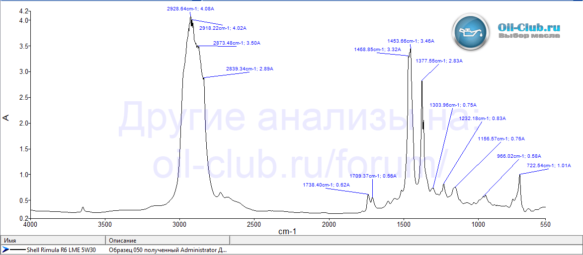

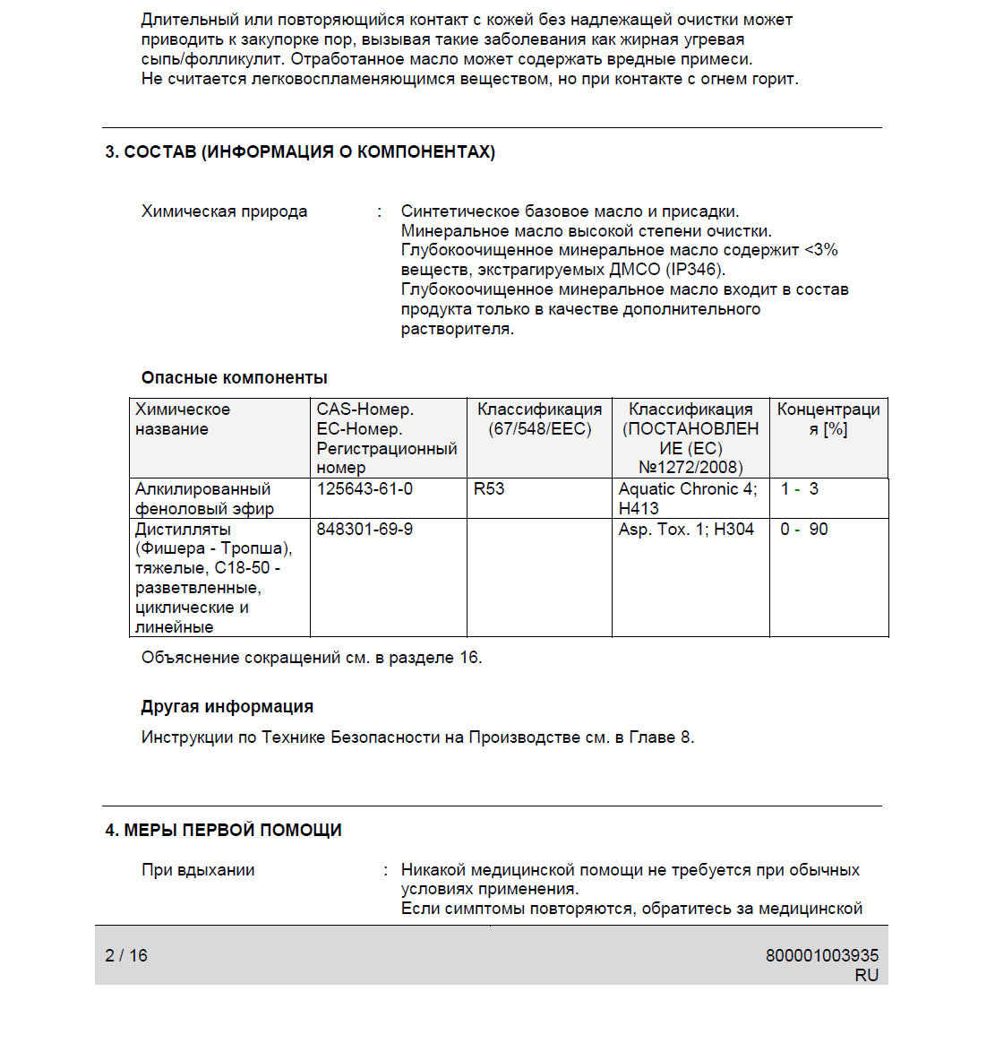

ИК спектр не дает полной картины GTL это или гидрокрекинг, они выглядят одинаково. Но MSDS дает понять что это все-таки GTL базовое масло.

По MSDSу - дистилляты Фишера-Тропша от 0 до 90%

может это "Алкилированный феноловый эфир 125643-61-0" стрельнул, его как раз по MSDS от 1 до 3%
