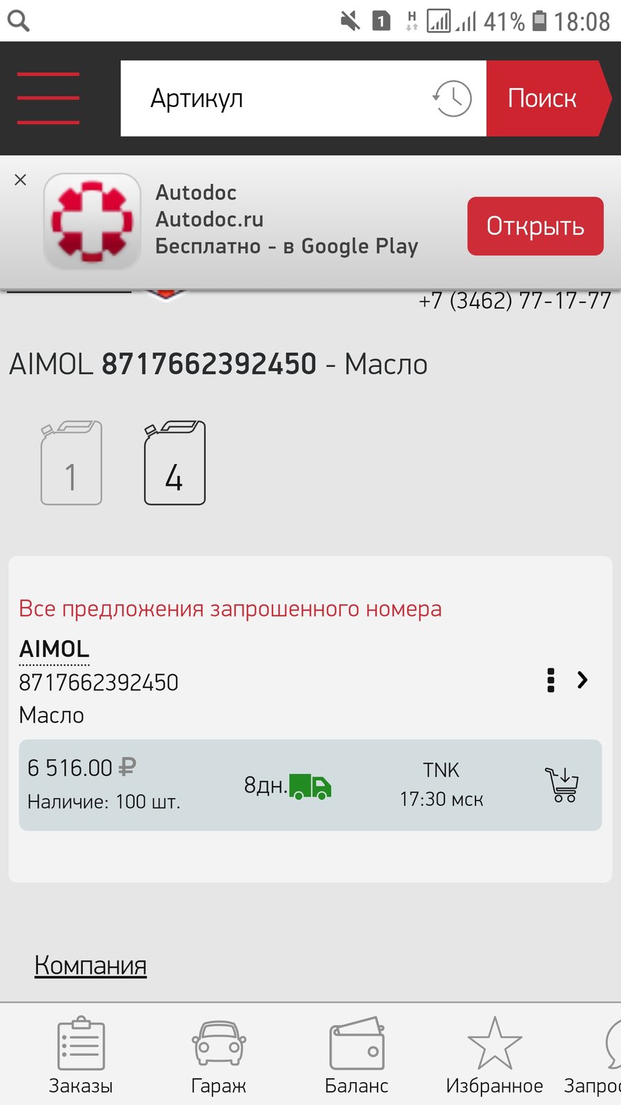

Шта??  А чего оно как амсойл ред лайн стоит??
2 минуты назад, ShukhratM сказал:
С добрым утром, Сургут:sarcastic:
Ещё больше захотелось протестить вот это 0-40, которое в ТРИ раза дешевле ПАО+Эстеры, накидываем по полтинничку :good2:
