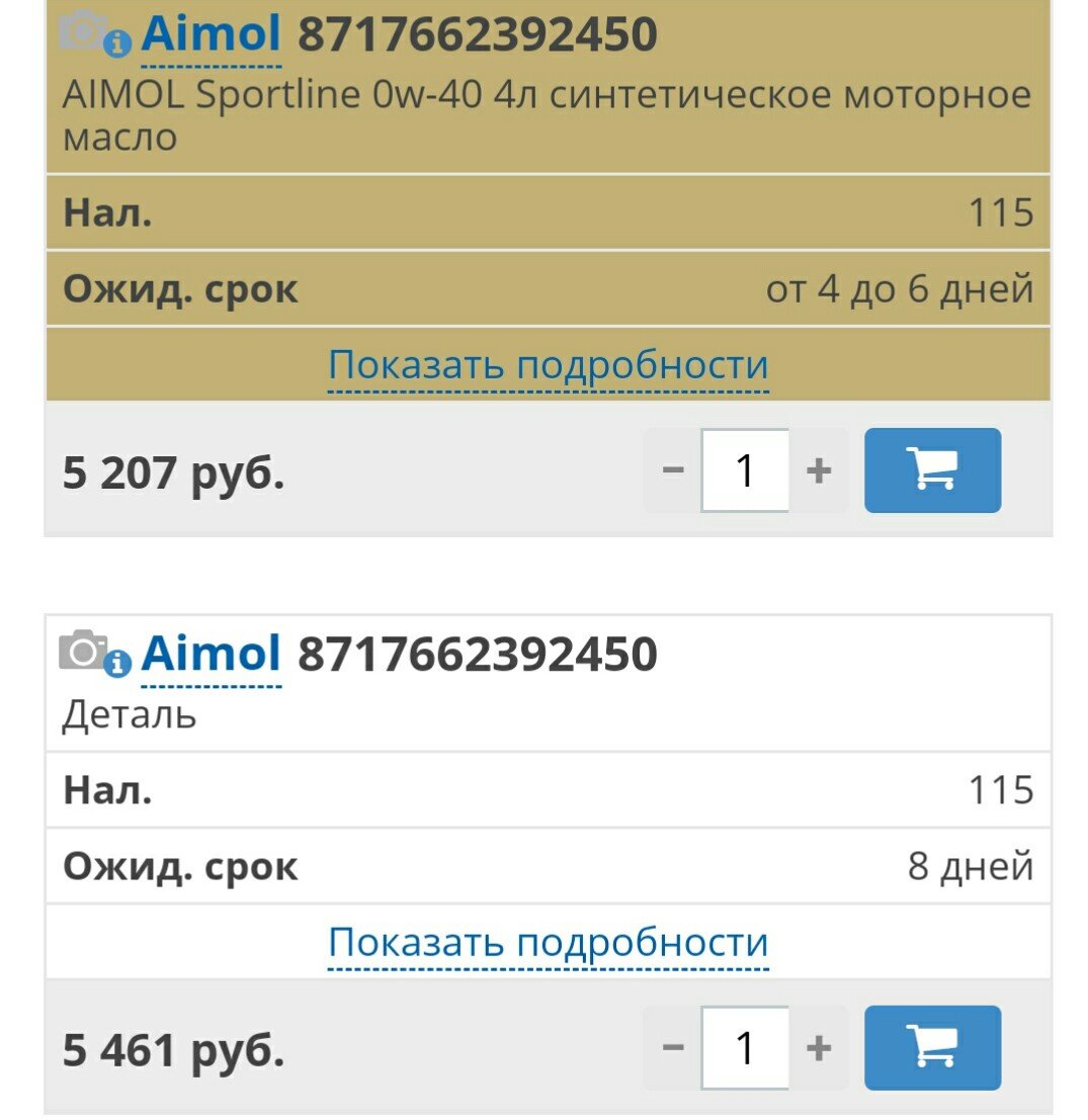

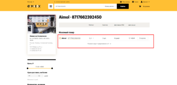

Aimol 4L 5100р
Автозапчасти, запчасти, каталог запчастей для иномарок, интернет – магазин Emex.png

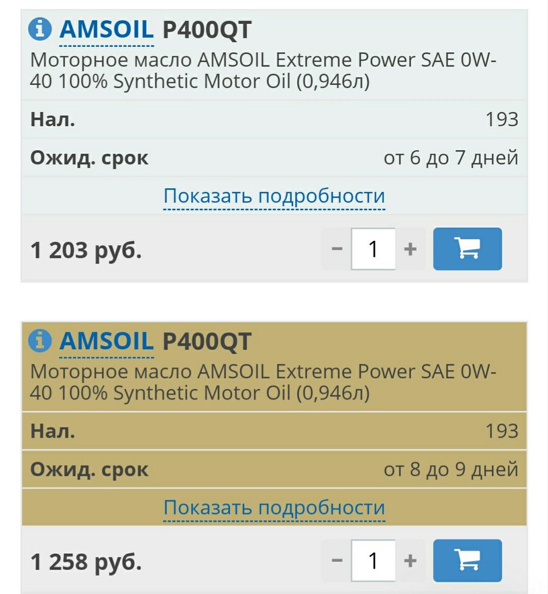

Если брать с тем же спецификациями MB 229.5 Amsoil будет 6536 рублей за 3.78л
Amsoil Extreme Power 0W-40
На счет состава согласен Amsoil лучше. Но такой же необоснованно дорогой. Красная цена этого ПАО + Эстеры 3500р на сегодняшний день. Просто равенол русланд задрал ценник на амсойл что бы продавать свой равенол.

Вот по каким ценам предлагается в Ростове и это НЕ опт, от одних и тех же поставщиков.
Смотрел это масло в магазе  стоит 2530.попахивает  от него нгн -ном.
