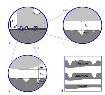

Но самое страшное - это не HTHS, а thickening factor при высоком давлении.
На картинках - это места h и r (но не h0). Именно там создаются условиях, для появления твердых систем. Именно эти системы и убивают вам кольца/создают проблемы со стенками цилиндров.
Теперь, касаемо h0. Для условий граничного трения, h0 должна быть сильно меньше микроны (двигатель до 500 Nm), примерно 0.1 микроны. Это HTHS < 2. И это сложная зона (в подшипнике - MBOFT гораздо удачнее, там до 500 Nm можно вообще не волноваться даже при HTHS 2).
