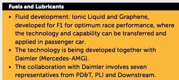

Другими словами, только компании с фундаментальными знаниями и опытом присутствуют в Ф1.

А что-либо известно по маслам  с оставшимися 3-мя другими производителями моторов для Ф1 - Феррари, Рено и Хонда?
