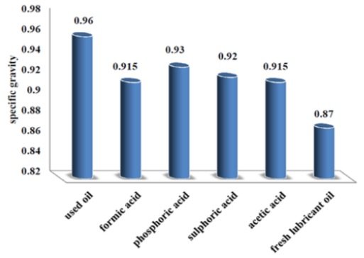

@ie51 даже не знаю о чем там у вас, но предложенная неверная формула (найти HTHS через плотность и KV)
@apologize
Но даже если просто посмотреть на то какое KV у продуктов распада и на их плотности433444.thumb.jpg.bffcc06198964665a018dd5f262c48f6.jpg44554.thumb.jpg.bb0c4d12b70d696595103cca881a9d6b.jpg
То можно легко увидеть, что KV некоторых более плотных веществ (KV указана не 100 на картинке, чтобы была очевидна разница)
Но и это, в общем, только часть проблемы.
Так как нельзя забывать про сдвиговую нагрузку, концентрации продуктов распада, тип базовых масел и тп.
