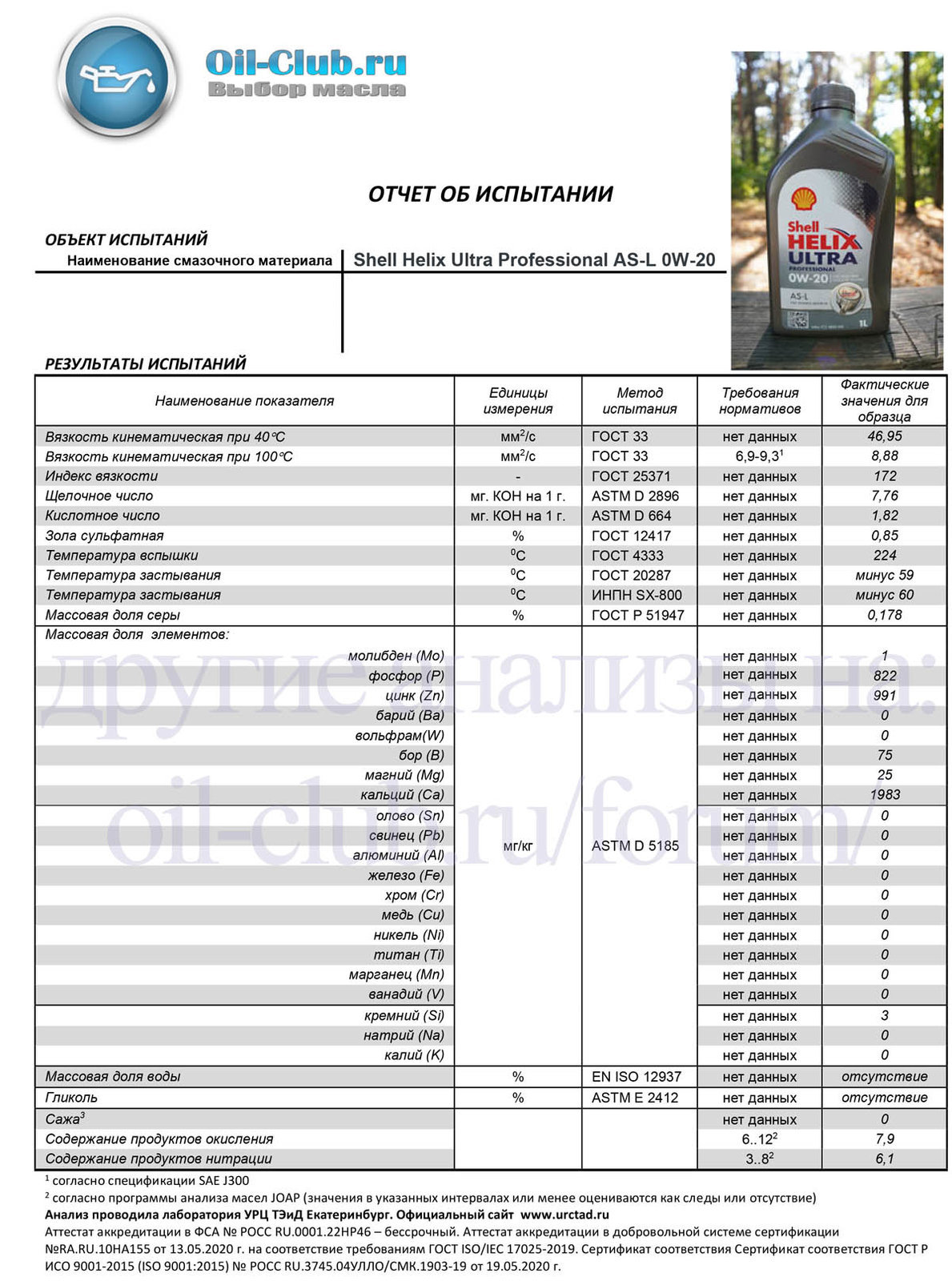

SAE20, вышел анализ Shell helix ultra professional as-l 0w-20 sn c5. Вы его одобрили до анализа. Вы как критик масла можете описать анализ.
Нормальное масло. Все 0W-20 от Shell - удачные
