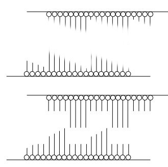

SAE20 есть ли какая то разница между 4Т МОТО маслами и лодочными маслами с учётом того, что МОТО масло работает со сцеплением мотоциклов? Может в мотомаслвх есть какие то элементы присадок, которые вредны (не особо полезны) моторам именно из-за необходимости работы со сцеплением?  Как мне кажется, именно лодочные масла "ближе" к моторным маслам автомобилей. При этом они должны быть "крепче" классических моторных аатомасел?

Вот я отвечал, если вы про возможные OFM добавки в мото масла (они бывают не всегда)
Чтобы было понятно - вот картинка (немного кривая, другой нет под рукой, -  показывает движение нижней поверхности)
Верхняя картинка (тип1) - это OFM в режиме "проскальзывания"
Нижняя картинка (тип2) - это OFM в режиме, чтобы "не проскальзывало"  - это то, что могут добавлять в ATF или 4T мото как OFM.
Как вы можете понять, оба случая - защищают поверхность, просто второй вариант - может немного повышать расход топлива (от 0.5% до 1% при добавлении этого вещества в масла в предельной концентрации).
В лодочном масле - свои полезные штуки (типа толуола).
Никакие 4T масла (ни лодочные, ни мото, ни авиа*), что я давал как варианты загущений не могут навредить ДВС автомобиля, даже в чистом виде (кроме авиа), но в тех концентрациях, что я давал - это просто надежно работает вместе с любым 0W-20 маслом.

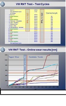

Просто как я вижу, ваши рекомендации, так они больше для азиатских и американских моторов(ввиду того что они развивались зависимо друг от друга). А вот в Европе думают по-другому и кмк в этом есть какой-то смысл. Лишний раз страхуются? М.б.! Но люди больше верят мануалу, где написано очень коротко 504 и всё(даже С3 или 5W-30 не звучит)! Лабисследования это безусловно хорошо. Но всё-таки это локальное, идеальное, воспроизводимое, сопоставимое условие/процесс. В жизни часто не так, а иногда вообще не так! И ДВС как жизнь, процессов на порядкИ больше. И по-сути нужно решить не задачку а весь учебник. Тот же RNT 650, на мой взгляд, какая-то гонка на выносливость. Беги как хочешь - главное добежать не померев. Ровно ли бежать, красиво, идеально стартонуть... ваще по барабану. Да вначале все бегут в одной куче, а уж потом лидеры отрываются. Главное ноги под 0 не сотри и финишная ленточка твоя. :)
