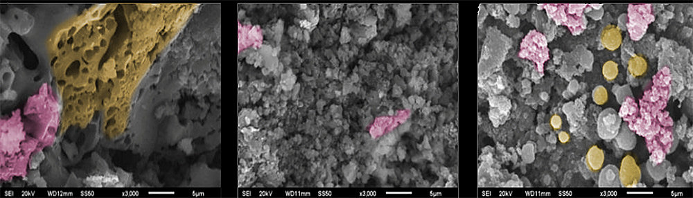

Вот у меня тут порция из неразобранного
кольца немецких автомобилей - A3 и C3 масло, отложения.
Тут, кроме сажи - загуститель, кальций (немного цинка).

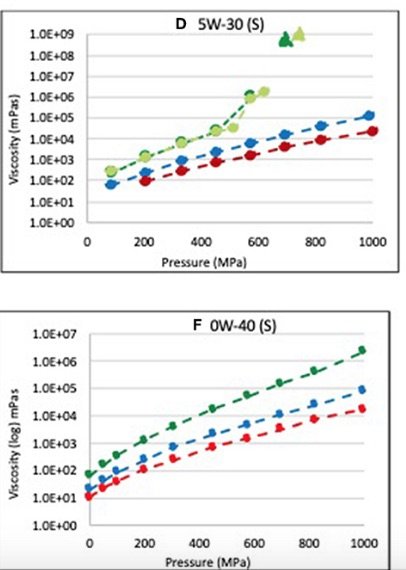

@SAE20: скажите пожалуйста, а мобил1 FS 0w-40 лучше по реологии, чем его собрат малозольник ESP 0w-40?

5 часов назад, AndyML сказал:
Немного иначе поверну ответ.
Вообще, первые серьезные системы анализа масел по реологии - на которых можно было более-менее построить/предсказать поведение таких сложных систем как 0W-40 появились где-то в 2002-2003 году.
До 2007 (примерно) казалось, что большая часть 0W-40 и 5W-40 - масла часто совершенно неправильные.
Дам пару картинок - как пример (сравнение 2х масел - 2 графика), под рукой нет 'чистых' без следов лаборатории по M1 0W-40, но для общего представления, картинки условные.
В общем, тут несколько (в тех компаниях, что я работал - десятки методик) систем анализа масла. По каждому маслу, которое испытывается, проходят около 20 реологических испытаний. Т.е. 20 графиков.
И вот у меня получилось для M1 0W-40 - все графики идеальные. Я бы не смог создать такое масло даже уровня 0W-20.
Это, вообще, редко бывает для 0W и 5W с HTHS > 3.5, редко бывает для масел с VI > 185.
Далее - меня интересовало то, что full SAPS масло не склонно к образованию структур в системе колец.
Проблема всех вязких масел 0W, 5W, 10W (и особенно full SAPS) - что чем сложнее их состав как эмульсии - тем больше вероятность, что это масло соберет Ca-органические структуры (ну так очень грубо - как асфальт).
В этих маслах избыточно Ca, много Zn, а чем-то битумо-подобным в итоге (при давлении и температуре) - станет загуститель и база. Это я говорю примерно (чтобы не ловили на словах, что я 'переобуваюсь' и так далее).
Что я могу сказать про 2020 год -
в данный момент, такие компании как M1, Valvoline, Pennzoil, BP (Aral, Castrol) точно могут создать нормальные масла 0W-40. Но ни 1 из них не переплюнет тот уровень M1. Я полагаю, что та рецептура была частичным везением. Но я не могу судить. Я знаю примерно команду, кто занимался реологией M1 с 2005 по 2018. Это dream team индустрии.
Некоторые удачные 5W-40 получались (случайно) у компаний без глубокой реологии - но с глубоким опытом в химии. Например - Motul 300V. Иногда достаточно поменять 1 соединение на 2 (скажем Ca) и уже процесс идет иначе.
