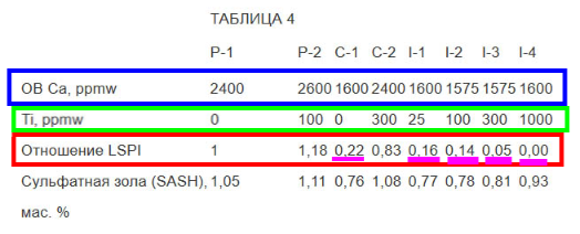

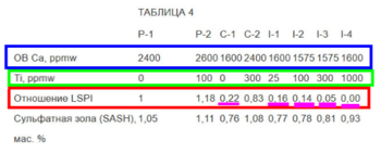

То, о чем говорит SAE20, что небольшое добавление титана снижает LSPI, я встречал в патентах Afton.
Цитата
Титансодержащие соединения
Смазочная композиция может также включать одно или несколько растворимых в масле соединений титана. Маслорастворимые соединения титана могут функционировать в качестве противоизносных агентов, модификаторов трения, антиоксидантов, добавок для регулирования осадков или иметь более чем одну из этих функций. В некоторых вариантах включение титана в состав смазочного масла неожиданно уменьшает количество событий LSPI и, следовательно, отношение LSPI. Титан может быть использован в композиции смазочного масла для дальнейшего улучшения сокращения событий LSPI, обеспечиваемых уменьшением количества кальция в композиции смазочного масла.
Титансодержащие соединения могут функционировать в качестве противоизносных агентов, модификаторов трения, антиоксидантов, добавок для контроля над осадками или более чем одной из этих функций. Среди титаносодержащих соединений, которые могут быть использованы или которые могут быть использованы для получения растворимых в масле материалов, раскрытой технологией являются различные соединения Ti (IV), такие как оксид титана (IV); сульфид титана (IV); титан (IV) нитрат; титановые (IV) алкоксиды, такие как метоксид титана, этоксид титана, пропоксид титана, изопропоксид титана, бутадид титана, 2-этилгексид титана; и другие соединения или комплексы титана, включая, но не ограничиваясь ими, фтаты титана; титанкарбоксилаты, такие как титан (IV) 2-этил-1-3-гександиоат или титан-цитрат или олеат титана; и изопропоксид титана (IV) (триэтаноламино). Другие формы титана, включенные в раскрытую технологию, включают в себя фосфаты титана, такие как дитиофосфаты титана (например, диалкилдитиофосфаты) и титановые сульфонаты (например, алкилбензолсульфонаты), или, как правило, продукт реакции соединений титана с различными кислотными материалами с образованием солей, таких как маслорастворимые соли. Таким образом, соединения титана могут быть получены, в частности, из органических кислот, спиртов и гликолей. Ti могут также существовать в димерной или олигомерной форме, содержащей структуры Ti-O-Ti. Такие титановые материалы являются коммерчески доступными или могут быть легко получены соответствующими методами синтеза, которые будут очевидны для специалиста в данной области техники. Они могут существовать при комнатной температуре в виде твердого вещества или жидкости, в зависимости от конкретного соединения.

torcon а как тебе такое содержание Ти в тестах:D
