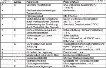

Вот кстати очень интересный вопрос - влияние масла на сальники.
кстати знаменитый API стандарт, в отличии от "плохого" ACEA, ещё до относительно недавнего времени не имел теста
 на совместимость с эластомерами ( инфо - MOTORLEXIKON:DE - Verträglichkeit mit Dichtungsmaterialien)
