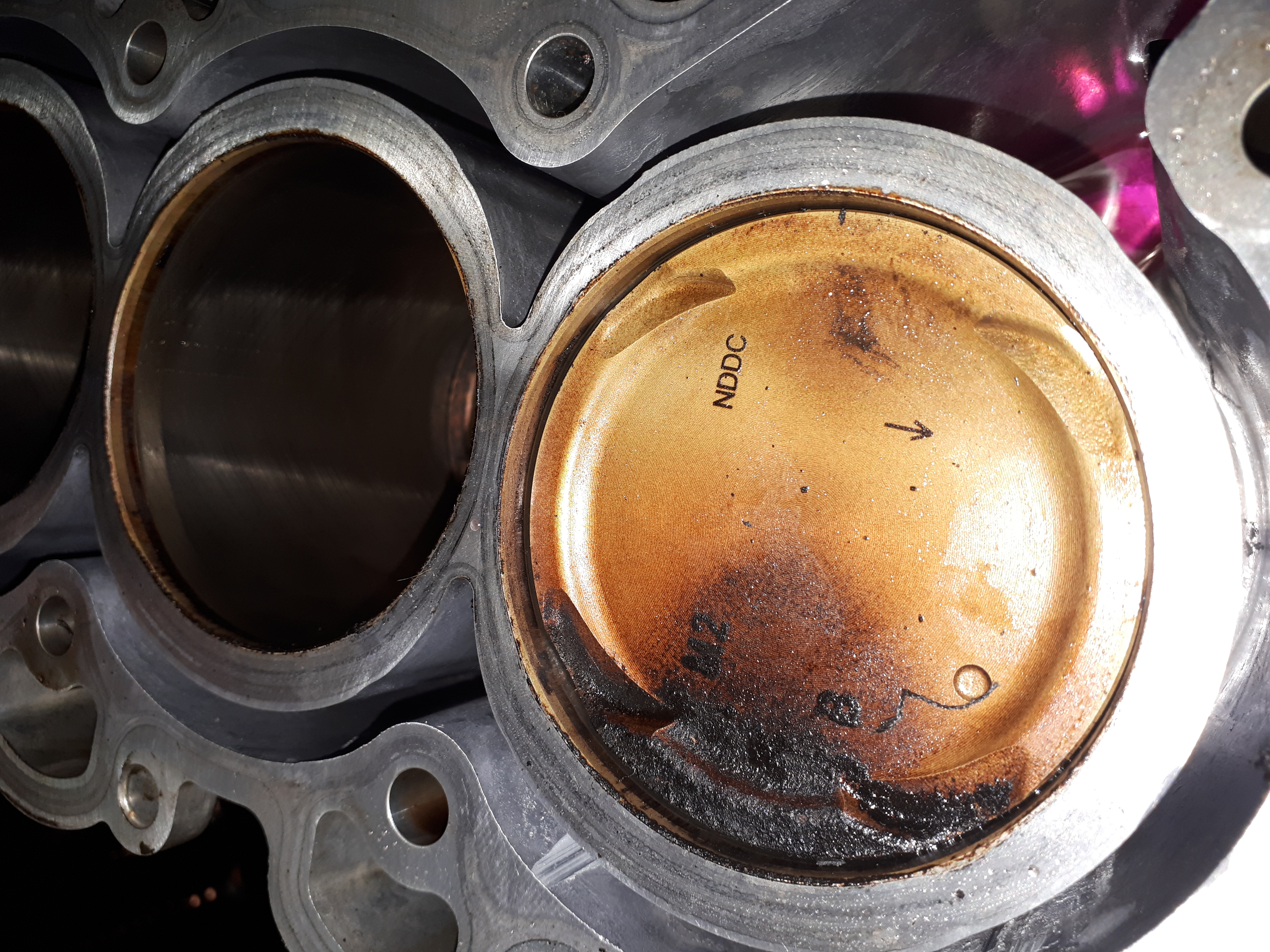

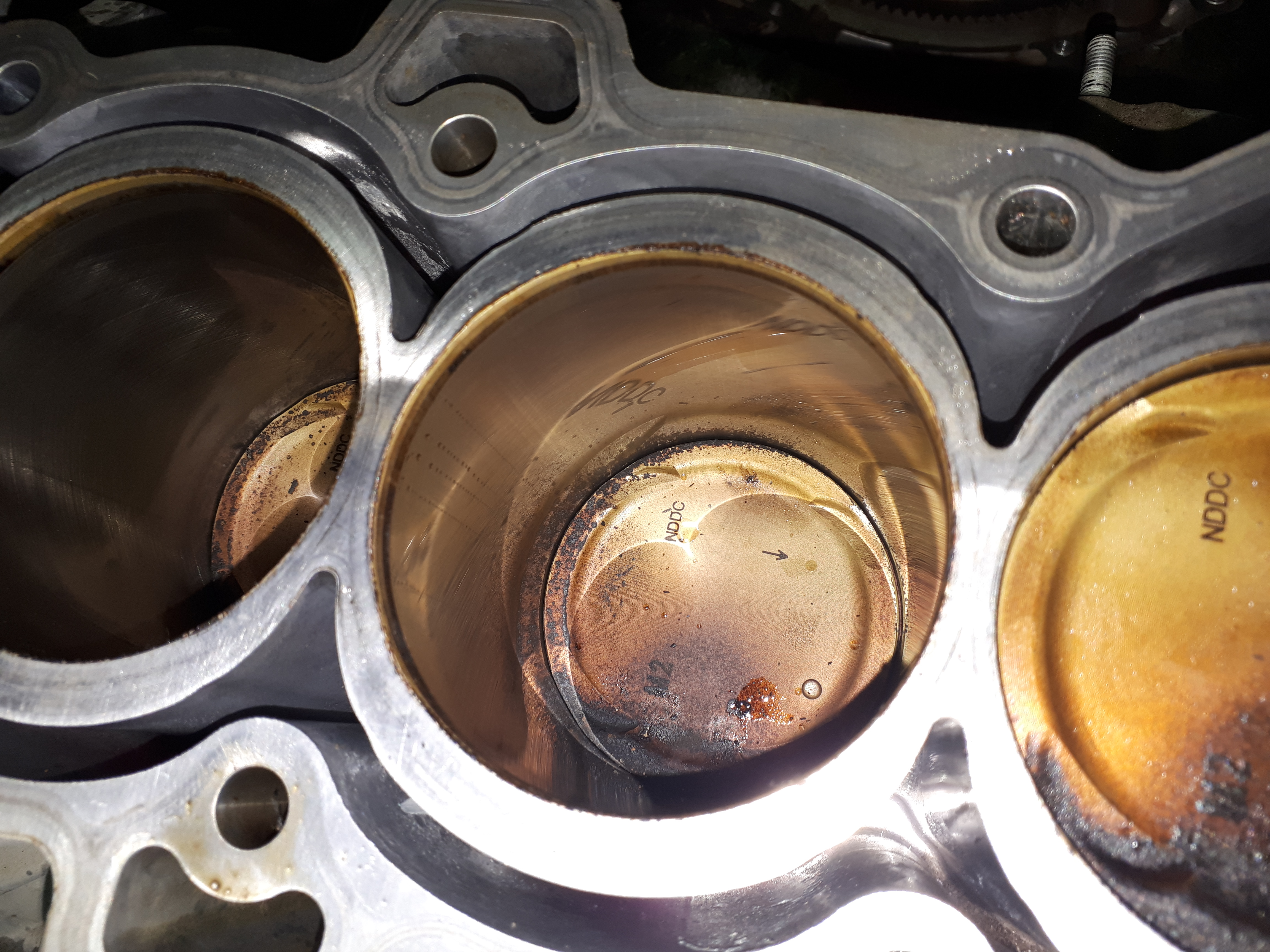

Роман 73 12 640 Опубликовано: 12 ноября 2019 Поделиться Опубликовано: 12 ноября 2019 (изменено) Fortevod звук - это всё хорошо, это всё понятно, это лирика, но нам тут всем, хотелось бы увидеть, наконец, фото-отчёт и ваши комментарии по-поводу ремонта? Вы вроде бы сказали, что сильных задиров на старом блоке, обнаружено не было? Плюс, интересует состояние поршней(снаружи и изнутри) и колец (закоксованы/незакоксованы), стоят ли у вас маслянные форсунки (на старом и на новом блоке), шатаются ли поршни от руки (на старом и на новом блоке, как в видео "К-power" ), действительно ли сейчас ставят очень тонкие кольца? В каком состоянии были клапана, свечи, катализатор? Ну и самое главное - коленвал, вкладыши, распредвалы, их постели, фазовращатели и ГНЦ. И напомните, пжлст, сколько вы вообще проехали на предыдущем(крайнем) моторе ? Очень ждём от вас комментарии Изменено 12 ноября 2019 пользователем Роман 73 0 Цитата Ссылка на сообщение Поделиться на других сайтах
Fortevod 693 Опубликовано: 12 ноября 2019 Поделиться Опубликовано: 12 ноября 2019 8 часов назад, VV"351 сказал: Звук обычный - типичный для не упоротого G4NA! Ну, теперь как-то разберись с маслами, АКБ, прогревами и режимами поездок!!! Чтобы БОЛЬШЕ здесь в теме кипиша ты не наводил! Мотор и авто надо поберечь, и..., грешно в твоих комфортных тёплых краях подобные теплолюбивые моторы ухайдокивать. Везде по югу России на них катаются и лучших авто по доступным ценам не знают! Да тут такое дело, что теперь хрен поймешь как следить за таким мотором ))) Будет стук, а камера будет врать и пойми теперь с каким стуком надо встать ))) Или ездить пока не встанет сам. Поршневой еле еле слышно при разгоне, но главное, чтобы не увеличился (как первый раз). Теперь буду прогревать подольше (из-за коротких поездок). Кстати, тот, кто прилично прогревает на автозапуске или просто сидя в салоне, тот не будет понимать, что с мотором что-то не то на холодную )))). Ну и ладно. Меньше знаешь- лучше спишь )) 3 Цитата Ссылка на сообщение Поделиться на других сайтах
Fortevod 693 Опубликовано: 12 ноября 2019 Поделиться Опубликовано: 12 ноября 2019 3 часа назад, Роман 73 сказал: Fortevod звук - это всё хорошо, это всё понятно, это лирика, но нам тут всем, хотелось бы увидеть, наконец, фото-отчёт и ваши комментарии по-поводу ремонта? Вы вроде бы сказали, что сильных задиров на старом блоке, обнаружено не было? Плюс, интересует состояние поршней(снаружи и изнутри) и колец (закоксованы/незакоксованы), стоят ли у вас маслянные форсунки (на старом и на новом блоке), шатаются ли поршни от руки (на старом и на новом блоке, как в видео "К-power" ), действительно ли сейчас ставят очень тонкие кольца? В каком состоянии были клапана, свечи, катализатор? Ну и самое главное - коленвал, вкладыши, распредвалы, их постели, фазовращатели и ГНЦ. И напомните, пжлст, сколько вы вообще проехали на предыдущем(крайнем) моторе ? Очень ждём от вас комментарии Я уже не знаю в какую тему постить ))) в эту или в ту )) На снятом блоке задиров нет, поршни в хорошем состоянии (снаружи и изнутри), состояние колец я не видел. Стояли и сейчас стоят масляные форсунки. На снятом поршни совсем немного шатались от руки, на новом проверить не удалось. Клапана, свечи, катализатор в хорошем состоянии. Коленвал, вкладыши и все перечисленное в отличном состоянии. На крайнем проехал 7000-8000км. Я думаю, что при таком стуке если бы я проехал тысяч 30км, то были бы обязательно задиры. Просто мало проехал поэтому и выглядело все не плохо. Вот фотки снятого 2 Цитата Ссылка на сообщение Поделиться на других сайтах

Fortevod 693 Опубликовано: 12 ноября 2019 Поделиться Опубликовано: 12 ноября 2019 Кстати, я не топлю за 20ки, так как сам пока еще ни в чем не уверен, но факт в том, что я проехал после смены шорт блока со стуком 6500км и из них последние 4300км на Медалисте летом. И вот эти фотки после Медалиста ))) Опять таки, эти пробеги наверно ни о чем. 0 Цитата Ссылка на сообщение Поделиться на других сайтах

ugentar 663 Опубликовано: 12 ноября 2019 Поделиться Опубликовано: 12 ноября 2019 8 часов назад, Fortevod сказал: Кстати, я не топлю за 20ки, так как сам пока еще ни в чем не уверен, но факт в том, что я проехал после смены шорт блока со стуком 6500км и из них последние 4300км на Медалисте летом. И вот эти фотки после Медалиста ))) Опять таки, эти пробеги наверно ни о чем. А мне кажется если двадцатки бы и были такими уж плохими и движок был бы не предназначен для них, то может хотя бы немного но что нибудь и было бы, тем более после лета. А тут ляпота)). 0 Цитата Ссылка на сообщение Поделиться на других сайтах

Fortevod 693 Опубликовано: 12 ноября 2019 Поделиться Опубликовано: 12 ноября 2019 59 минут назад, ugentar сказал: А мне кажется если двадцатки бы и были такими уж плохими и движок был бы не предназначен для них, то может хотя бы немного но что нибудь и было бы, тем более после лета. А тут ляпота)). Ну я это как раз и имел в виду )) При моем стуке на 20ке в моторе нет почти следов износа 0 Цитата Ссылка на сообщение Поделиться на других сайтах
